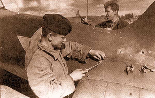

Рекомендую еще раз взглянуть на фотографии повреждений Ил-2 в бою именно в этом ракурсе.

Ай-яй! Не стоит так выдёргивать фразы из дискуссии! В одном случае деревянный полумонокок менее технологичен по сравнению с дюралевым.в другом более технологичен по сравнению с фермой из 30 ХГСА. 😡
Теперь о ремонте. Дюралевый полумонокок ремонтируется приклёпыванием (либо креплением на болтах) всяческих заплат либо накладок из того же материала. Днём и ночью,даже под снегом и дождём.
Ремонтировать пробоины деревянного ф-жа в полевых условиях весьма проблематично. Особенно в то время.
Можно гвоздями прибить жестяные заплаты на дырки. Чтоб не свистели. И только-то!

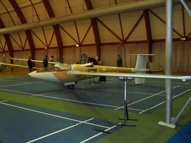

Сегдня технология выклейки частей самолета из шпона используется промышленно?
Если вы когда-нибудь держали в руках шпон, то не могли не заметить, что с точки зрения применимости и технологичности он ничуть не хуже стекло или углеткани.
Не совсем промышленно и не совсем массово, но есть.
http://www.rcgroups.com/forums/attachment.php?attachmentid=3319113
http://graal-aero.fr/Logbook.html
