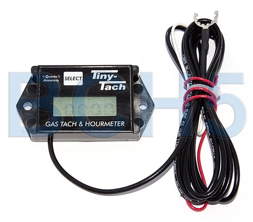

Про  тахометр.
Многие  хвалят  такой :
Описание:
TinyTach_TTA2
Многофункциональный прибор Tiny Tach Standard
Основные функции:
- измерение частоты вращения двигателя
- счетчик моточасов общий
Дополнительно:
- учет оборотов настраивается от 1 свечи за 2 оборота до 8 свечей за 1 оборот. Один прибор работает с БОЛЬШИНСТВОМ бензиновых двигателей внутреннего сгорания.
- диапазон измеряемых значений оборотов в минуту от 1 до 19000.
- частота измерений - 0,5 сек.
- экранированный коаксиальный кабель данных 1,8м передает сигнал без помех.
- антенный кабель оборачивается вокруг свечного провода для получения сигнала - подключать понятно и просто.
- для защиты от вибраций и влажности прибор герметизирован. Встроенная незаменяемая литиевая батарея рассчитана на срок службы более 5 лет.
Этот компактный тахометр с размерами влагозащитного корпуса всего 7,5 х 3,9 х 1,7 см позволит водномоторнику (и не только!) отслеживать текущие и максимальные обороты любого бензинового лодочного мотора в пределах от 1 до 19000 об./мин. вне зависимости от числа цилиндров, количества тактов и наличия генератора мотора, а также покажет на своем ЖК экране количество часов работы мотора. Монтаж прибора возможен как на капоте мотора, так и на румпеле подвесного двигателя. Сигнал с мотора подается по одному экранированному проводу длиной 1,8 м. Питание тахометра осуществляется от встроенной батареи. Диапазон рабочих температур от -20 до + 60С. Цвет: черный.
http://www.prokatis.ru/products/item/?id=1336

Про  тахометр  Тини  Тач 2 -
Сигнал с мотора подается по одному экранированному проводу длиной 1,8 м. Питание тахометра осуществляется от встроенной батареи. Её  должно  хватить  не  менее  чем  на  3  года.  Замена  вроде  не  предусмотрена...  Хотя  вроде  как  наши  кулибины  писали  что  вскрывали  корпус  и  меняли  батарею.  Она  там  типа  как  от  часов.
Конец  сигнального  провода  наматывается  несколькими  витками  на  середину  высоковольтного  провода.  Фиксироваться  может  ниткой  с  клеем  БФ  или  хомутиком  из  пластика...  Связь  прибора  с  ВВ  проводом  строго  говоря  не  индукционная  а  ёмкостная.  Импульсы  зажигания  наводят  в  сигнальном  проводе  слабые  импульсы - которые  чувствует  тахометр.  Прибор  настраивается  на  нужное  количество  импульсов  зажигания  за  один  оборот  коленвала. Но  эта  опция  есть  не  во  всех  похожих  приборах...
