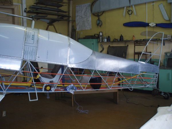

А это новая парасоль, которую мы строим сейчас.

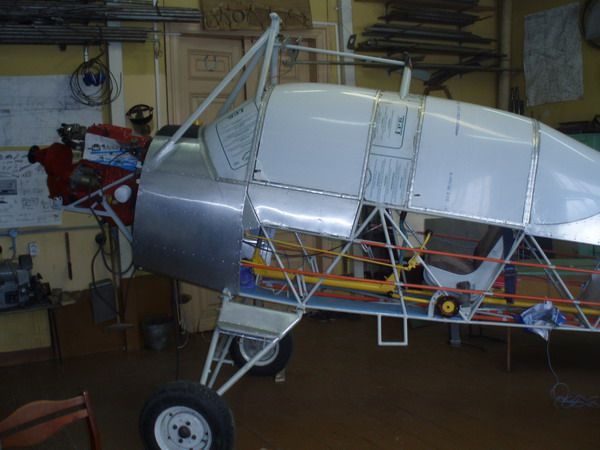

Интересует СУ самолёта...какой редуктор? Доработки двигателя если есть..в общем всё 🙂
С двигателем не делали ничего, редуктор самодельный сварной с отношением 2,6 весит 14,5 кг.

Фото СУ есть? Какой вес в сборе? очень интересно... 🙂
Vintik спасибо что откликнулись . Покажите пожалуйста расположение двигателя "Настойчивого", как его закрепили и главное куда и как поставили радиатор. Про целлулоид спросил потому ,что в журнале было написано вместо эмалита красили растворённым в ацетоне целлулоидом.

Vintik . Покажите пожалуйста расположение двигателя "Настойчивого", как его закрепили и главное куда и как поставили радиатор.
Фотки СУ есть кое какие и разных других узлов, обязательно покажу только поискать надо.

Далеко к сожалению от вас Владикавказ.
Жаль далековато. А по поводу одноместного- в журн. МК за 1968г. есть с-т Малыш одноместная парасолька, прекрасный самолётик вес пустого всего 110кг.
Но строить лучше всётаки двухместный дороже незначительно, а преимуществ намного больше.
Малыш тоже хороший самолётик ,но ваш мне больше нравится ,и немаловажно что у меня уже есть капитальный мотор ВАЗовский. Кстати а стреловидность которую вы придали крылу принесла ощутимую пользу?
Вот и меня удивило....мотор вроде не из лёгких, а центровка задняя получилась :-?

Возьму на себя смелость продемонстрировать фотографию двигателя на "настойчивом"... было это в 2008 :🙂
Она "кликабельна".
