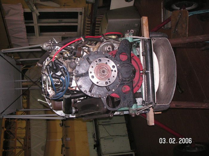

Самый младший брат "Настойчивого".
Двигатель уже оброс кишками.Осталось только карб.

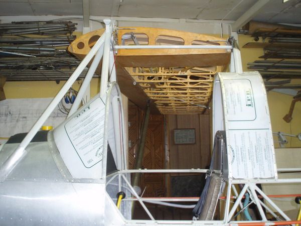

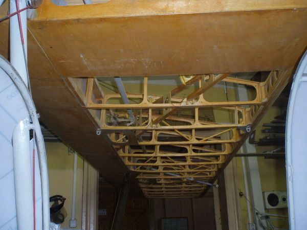

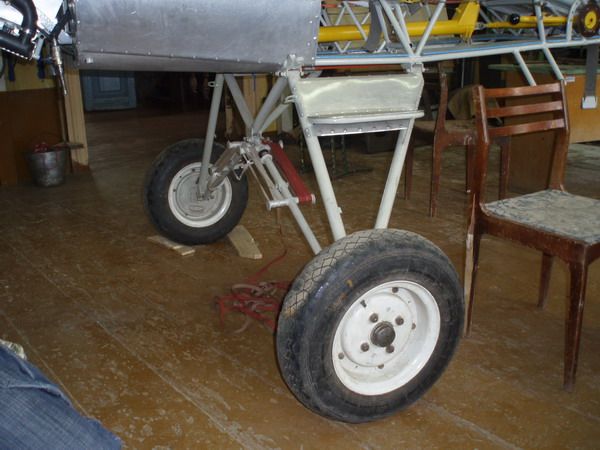

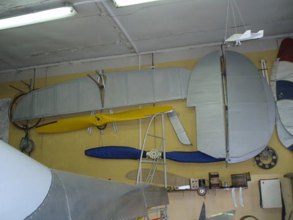

Крыло.Кандейка в которой мы работаем небольшая, всего 6*6м.Поэтому полностью собрать нельзя.

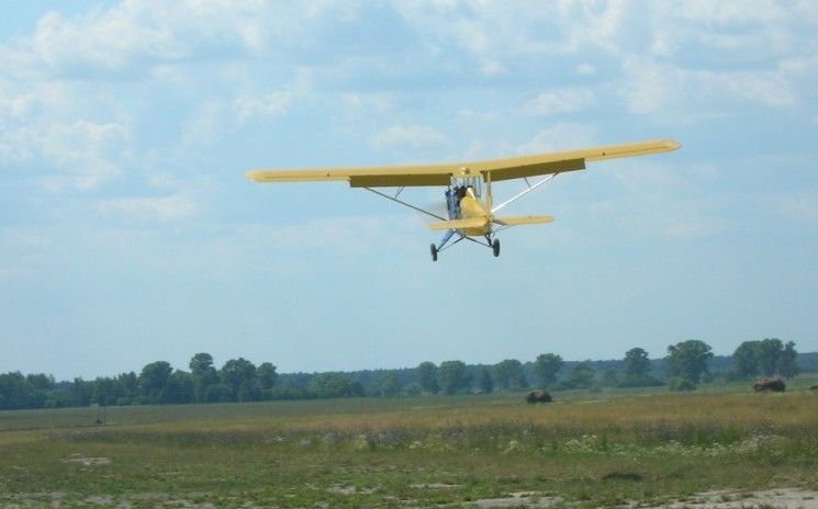

Будующая любимая парасоль и опять с жигулевским двигателем

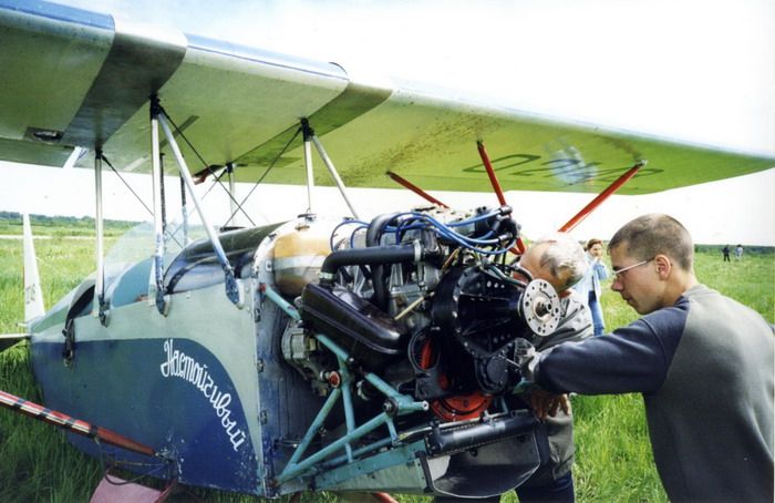

Вот нашел мотоустановку деревянного Настойчивого

Почему всё-таки жигулёвский двигатель? А не японский Субарик, Сузики, Ниссан??? :-?
1 - всё зависит от количества денег.
2 - патриотически пытаюсь поддерживать родной автопром.
3 - опыт показывает что двигатель вполне надёжный.
4- и главное любые запчасти можно купить в любом сельпе.

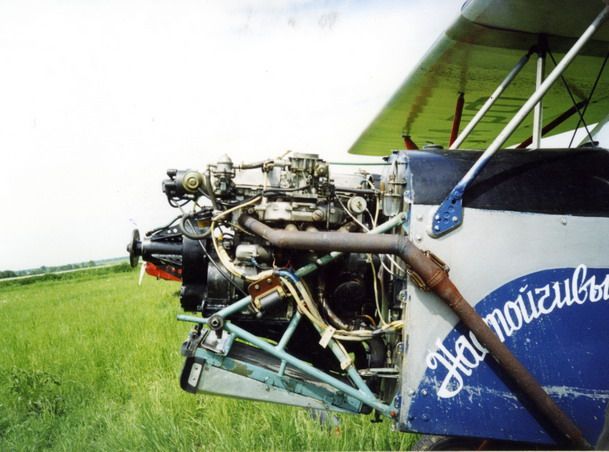

Вот еще откопал несколько старых фоток винто-моторной установки
    56,7 КБ · Просмотры: 282
    50,7 КБ · Просмотры: 280
    63,8 КБ · Просмотры: 309
