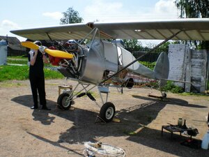

Здравствуйте все ! С крыльями практически ничего не делал ,они уже готовы к обтяжке ,нужно только проводку протянуть .Проблема с местом .С крыльями самолёт во дворе не помещается, а нужно уже примерять, полкосы ставить.Кстати подкосы у меня будут V образные ,стальные трубы 30*1мм. Работы масса ,а времени ни на что не хватает . Времени не хватает даже больше чем денег .  🙂Как что то сделаю интересное выставлю фото ,всё равно у меня будет много вопросов по обтяжке .
Здравствуйте. Вы, вроде, зашивали переднюю часть крыла  3-х мм фанерой. Неужели не хватает прочности на кручение? Или какая другая причина установки V-образных подкосов...Каков вес консоли получился?

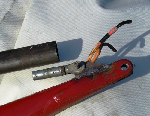

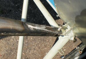

Какое сечение трубы и  как устроен узел регулировки длины подкоса?
Всем здрасььте. Взял себя в руки, набрался терпения и зашёл в этот чудный ящик.

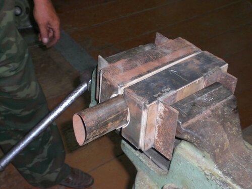

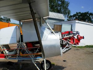

Игорь трубы 55*1 хватит за глаза и за уши, у нас на ПС-7 взл. до 700кг один подкос, 53*1 на сжатие по расчёту 4,1, а на растяжение очень много. профилировать достаточно просто на днях приедет strom011 всё сфоткает и выложит.
Здравствуйте!
Спасибо за информацию, успокоили  🙂. А как дела с серебристой "парасолью"? Уже облетали?
strom011 Спасибо за фото. Я так понимаю, что регулировать угол поперечного V нет необходимости. Для парасоли 0 гр получается вполне достаточно? По видео, удивляюсь, как пропустил :-? решил, что это разные самолёты...

Так у меня крыло двухлонжеронное ,да и пунктик имеется насчёт прочности .Так как я человек далёкий от авиации , и это у меня первый самолёт ,хочется сделать всё попрочнее .Страшно однако ! 😱                             Насчёт профилирования трубы будет многим интересно .
Крыло получается тяжёлое ,с фанерой переборщил.В сборе надеюсь  уложиться в 60 кг . Извините что не сразу отвечаю ,то интернет моросил ,то компьютер сдох .

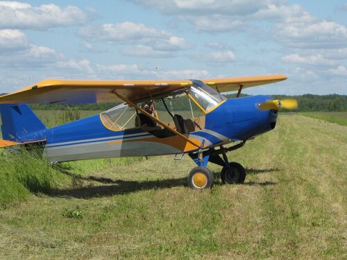

Всем интересующимся... могу только посоветовать заглянуть сюда, залил туда несколько фото. Будет время продублирую некоторые сюда.

    Да нет ,уже всё обдумано ,придумано ,да и двухподкосное крыло мне больше нравится . А вот нагрузить саму консоль было бы не плохо ,проверить на прочность .

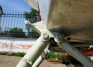

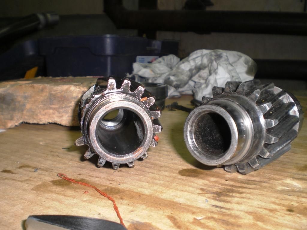

Шторм спасибо за фотки .А шестерёнки с какого редуктора ,с самодельного?
Всем здрасьте !
@ Робертос шестерёнки не самодельные, но летят постоянно 🙁 металл хуё плохой, технологии не соблюдаются... этой шестерни хватило на 2 часа полётов.

От вида таких шестерёнок передёргивает , а третье фото сверху ,это настоящая нирвана ! 🙂

Я пожалуй... сделаю ссылку в подписи на фотоальбом яндекса, если что заглядывайте туда, там можно будет посмотреть все... или почти все свежие фотографии о событиях на Толпыгинском "еродроме". Сюда буду вставлять некоторые, вот например :
пока нет времени их даже просто откоментировать :-[
