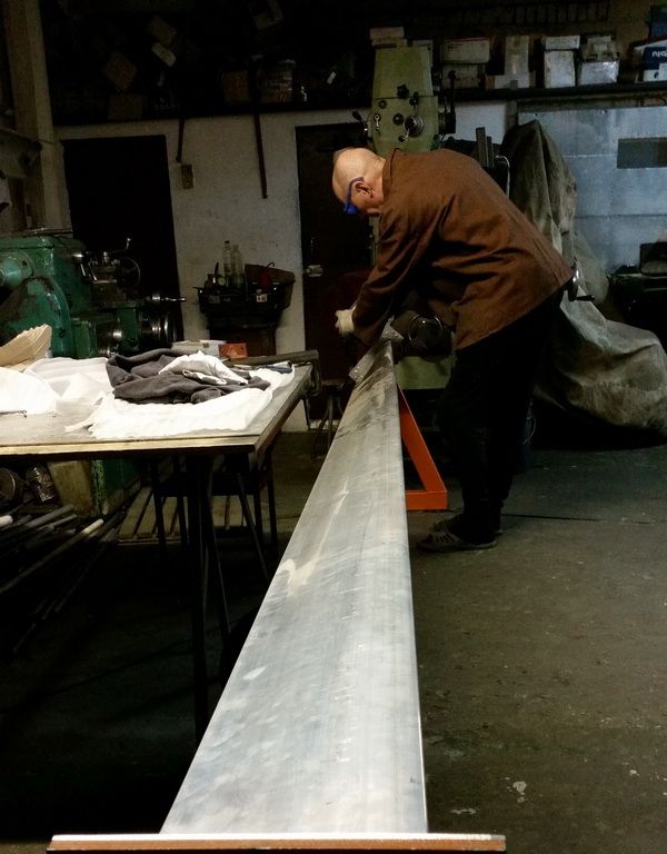

1 лопасть стоила 5-и часового юзания  (для себя же ...))), на вторую сил уже и интузазизма не хватило( все по технологии того видео которое дал Константин, типа пасты Гоя только белого цвета штучка)...и вот...КИТ набор для изготовления хвоста, спасибо Next за чертеж 0012

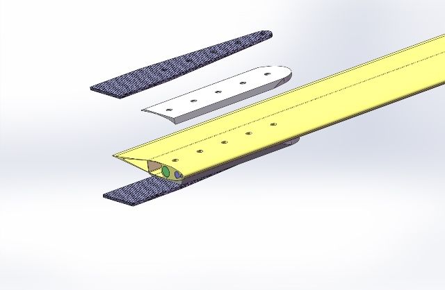

Рассчитали и изготовили переходные накладки для вертолётных лопастей.
    23,4 КБ · Просмотры: 154

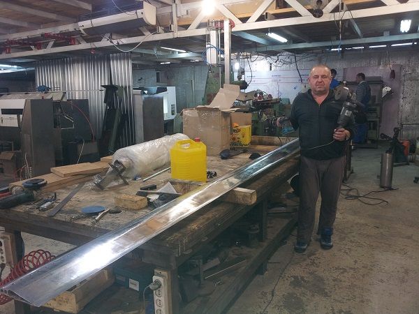

Можем предложить вертолётные лопасти с любыми крутками.
    64,5 КБ · Просмотры: 141

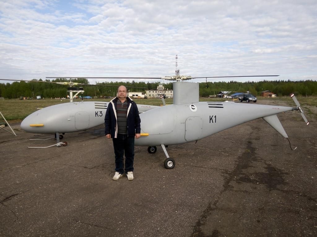

Наши вертолётные лопасти с круткой показывают отличные технические параметры на этой технике.
[media]https://www.youtube.com/watch?v=mGmz3jijzmY&feature=youtu.be[/media]
    109,9 КБ · Просмотры: 161
