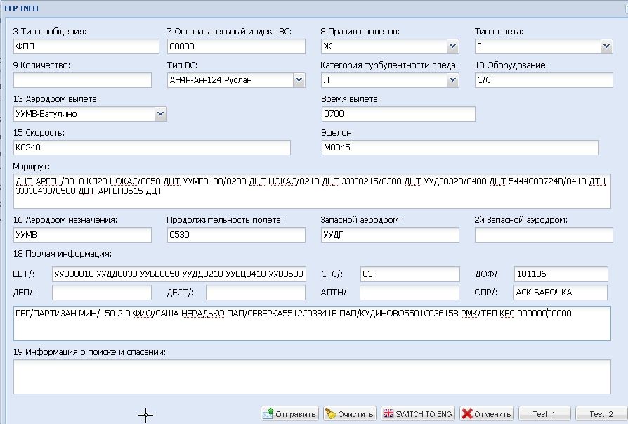

Сегодня в целях максимального изучения Московской Воздушной Зоны в новых условиях работы выполнил полетик.
УУМВ ДЦТ АРГЕН/0010 КЛ23 НОКАС/0050 ДЦТ УУМГ0100/0200 ДЦТ НОКАС/0210 ДЦТ ЗЗЗЗ0215/0300 ДЦТ УУДГ0320/0400 ДЦТ 5444С03724В/0410 ДЦТ ЗЗЗЗ0430/0500 ДЦТ АРГЕН0515 ДЦТ УУМВ/0530
Перевожу: взлет Ватулино выход на трассу КЛ23 и через зоны ВДПП Шереметьево, Внуково, Домодедово и кусочка не работающего Быково, посадка в Егорьевске (Шувое). Далее внетрассовый на Северку. С Северки на прямки через зону Домодедово на б. Грызлово. Из б. Грызлово вне трассовый с выходом в класс "G" зоны МДП Калуга и посадкой в Кудиново. Откуда так же вне трассовый с входом в класс "C" зон ответственности ВДПП Внуково и Шереметьево и посадкой дома в родной деревне Ватулино. Все в общем понравилось и не кто не разу не напрягал. За исключением любимой уже фразы Домодедово "Вход в зону дополнительно, при наличии плана на полет" Интересно какой мудак это у них придумал??? И если они думают, что я развернусь в случае если они потеряли утвержденный план, то ошибаются. Ну хорошо местные привыкли к их приколам и внимания не обращают, а к командирам транзитных бортов эти шутки могут и нервы потрепать.

Саш, а не кинешь ссылочку  где посмотреть как расшифровываются эти буквы и цифры после них.
Что такое такое УУМВ, АРГЕН, КЛ23, УУДГ я знаю, поскольку рядом с ними часто летаю, а вот что за цифры после них.
АРГЕН/0010, или УУДГ0320/0400, это вероятно  предполагаемые часы с минутами? Арген от тебя как раз минут десять?
ДЦТ - вместо запятой?
И этот кусок, ЗЗЗЗ0215 это координаты? И чего, начала или конца?

Признаки ДЦТ / DCT применяются: как  признаки  - указатели  полетов по установленным маршрутам движения ВС в аэродромных и аэроузловых зонах при   описании   маршрутов   внетрассовых  полетов,   а  также внетрассовых  участков маршрутов в смешанных маршрутно - трассовых полетах ВС гражданской авиации.
Если   аэродром   не  имеет  четырехбуквенного  обозначения (индекса),  в  Поле  16  указывается ЗЗЗЗ (ZZZZ)
В данном случае ЗЗЗЗ это первый Промежуточный Аэродром Посадки Северка, о чем есть запись в разделе 19 Прочая информация, где после признака ПАП/ указываются название и координаты. 0215/0300 это ЕТЕ, планируемое время посадки и взлета на этом аэродроме от общего времени полета, то есть стоянка 45 минут.
Все это и многое другое можно прочитать в инструкции к ТС-95 (табель сообщений)
