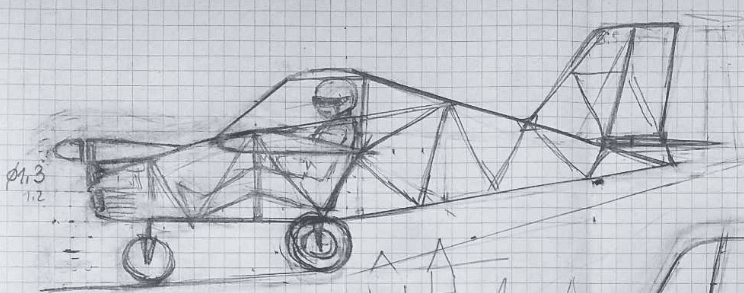

это остаток надписи. если вы про рисунок с задним узлом навески. было несколько вариантов в голове,вот я и спрашивал у человека,который в теме что и как.

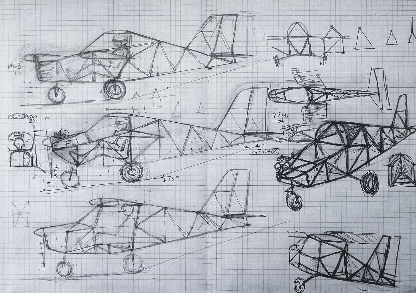

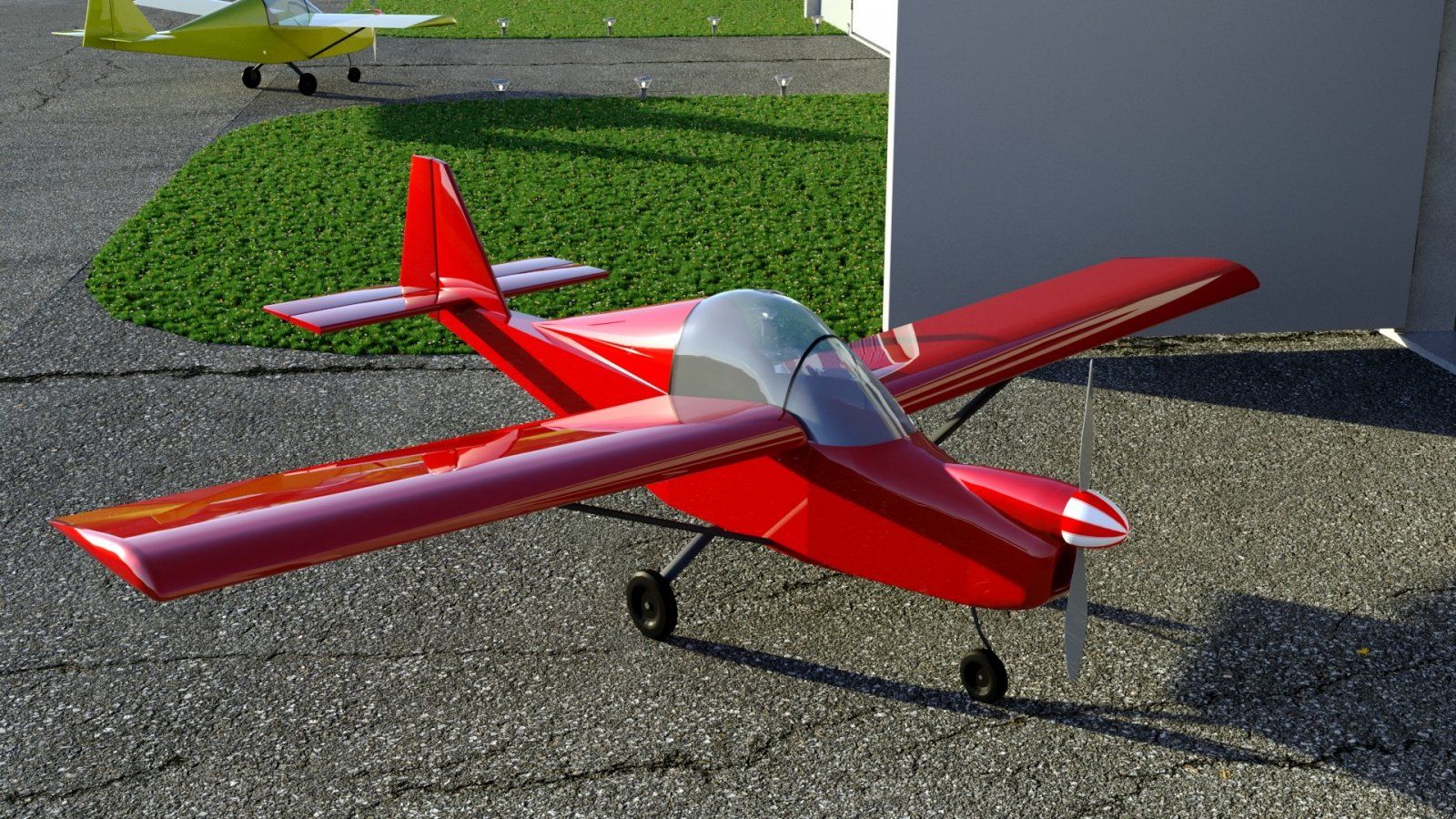

Концептуально симпатичнее всего вот этот, т.е. pchelka-кабинет:
Здесь вангуемы проблемы с центровкой:
Высокопланы сложнее и тяжелее.

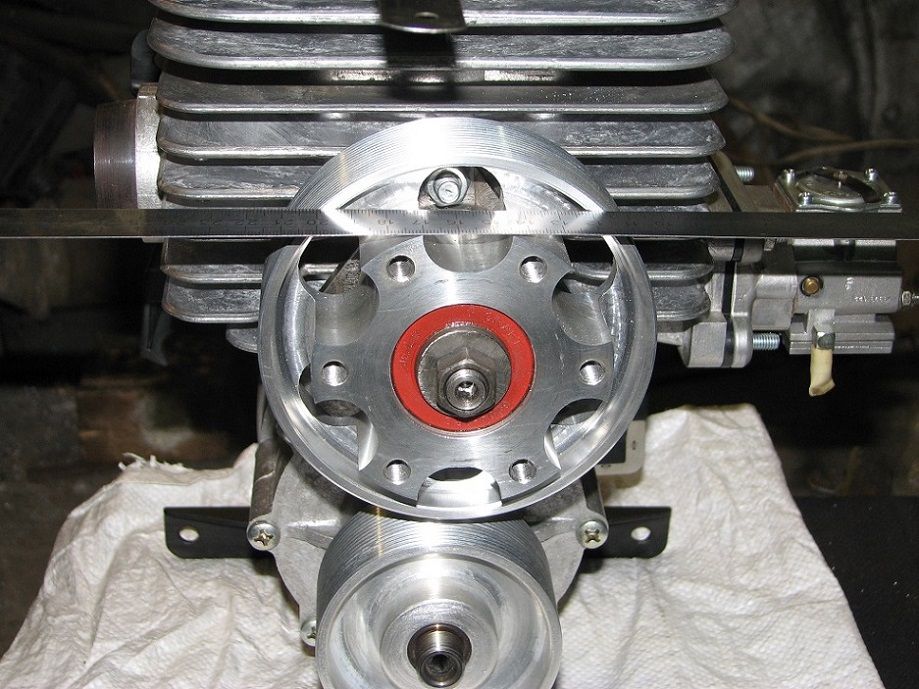

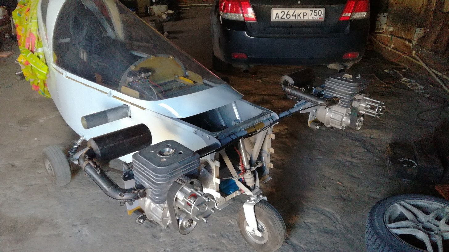

глобальненко так🤔.... только похоже попытка влезть в 115 станет иллюзией☹. нравиться самый нижний рисунок. где то читал что двигатель от Архимедыча с перевернутым цилиндром и в тянущем режиме надо прилично доработать.

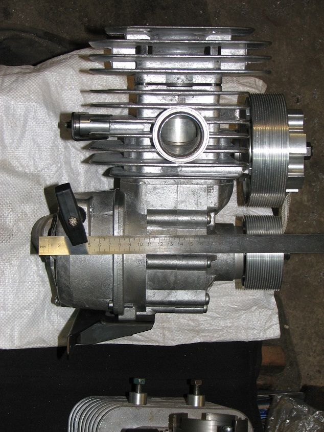

В нем совершенно нечего дорабатывать - редуктор растет из корпуса мотора , и расположен практически посередине вертикальной оси двигателя и его не переместить , только если заново делать . Для тянущего варианта нужно подобрать сайлентблоки , примерно как у Алтухова Алексея на дракоше стоят.

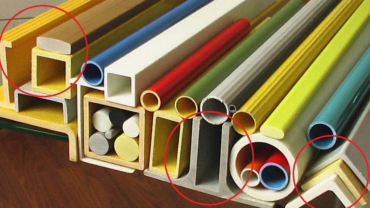

вы считаете что из такой "фигни" будут строить многоэтажные дома? я звонил ,спрашивал про эти изделия,там используется обычное однонаправленное стекловолокно. как и в предлагаемой тут арматуре. есть варианты где рубленное но они сразу предупредили что не для высоких нагрузок. удочки кстати они тоже делают.

в какую цену выйдет готовый в тянущем варианте?
Вячеслав Ш.
В 2018 году полностью готовые моторы ( на фото) обошлись в 75 000 р. каждый , были еще расходы порядка 6 000 р. на покупку болванок для шкивов ( они у меня не стандартные , 1.5 редукция ) . Успел , так сказать.

О композит, круто.
Но тут дело такое, лучше взять стеклоткань и склеить те детали которые нужны и с нужным количеством слоев.
(переменным по размаху).
Емли же использовать готовые профиля, то пускай они будут из д16т.
Мало того, одно направленный композит работает на растяжение хорошо, а вот если нагрузка немного криво пойдёт, прочности ни какой, считай прочность связующего, а это в 10 раз меньше.

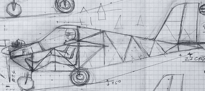

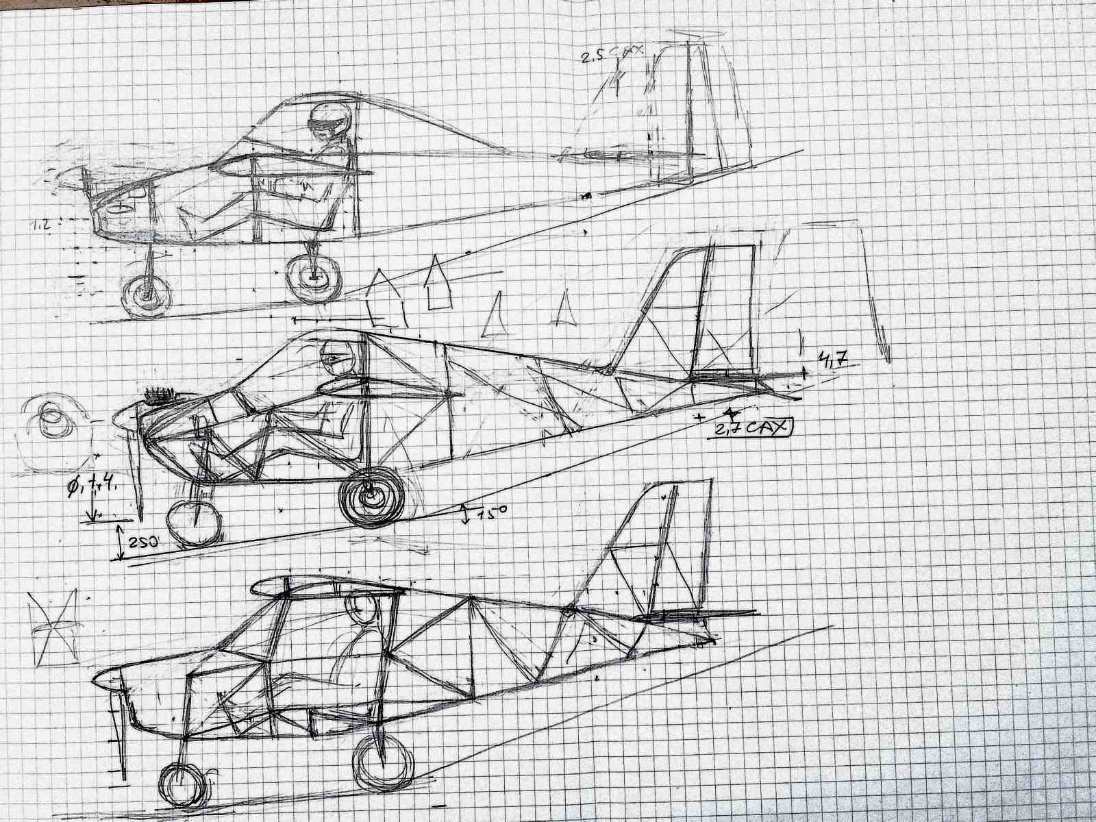

Пока кину концепт разных вариантов. Потом сделаю скоректировано по многим вопросам, такие как центровка установка шасси и тэдэ.
Пояснение к рисункам.
У всех трёх фюхз до спинки пилота квадрат, после спинки треугольник. Ввиду уменьшения высоты шасси приходится задирать хвост и обычный квадрат в хвосте становится тонкой балкой палкой.
На рисунке по середине среднеплан с обратной стреловидностью, аппарат с мотором от Архимедыча, он легче и намного компактнее. Вес с банкой 17.5кг. Посмотреть вложение 485539Посмотреть вложение 485540продолжение следует.
Будут рисунки получьше и подробнее... Если конечно это комуто надо)
А мне нижний вариант прямо в душу!
Толко видитчя мне с хвостовым костылём и приподнятым над ногами мотором, с укороченым носом. Килограмм 8-10 долой.
