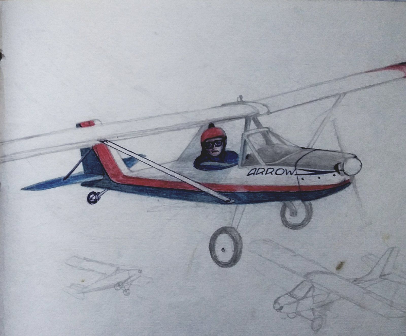

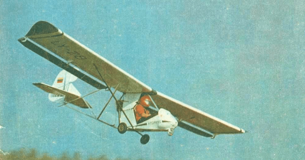

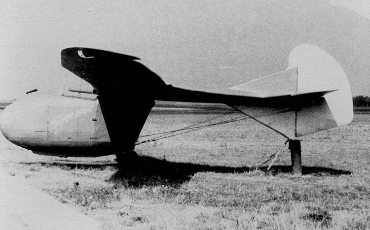

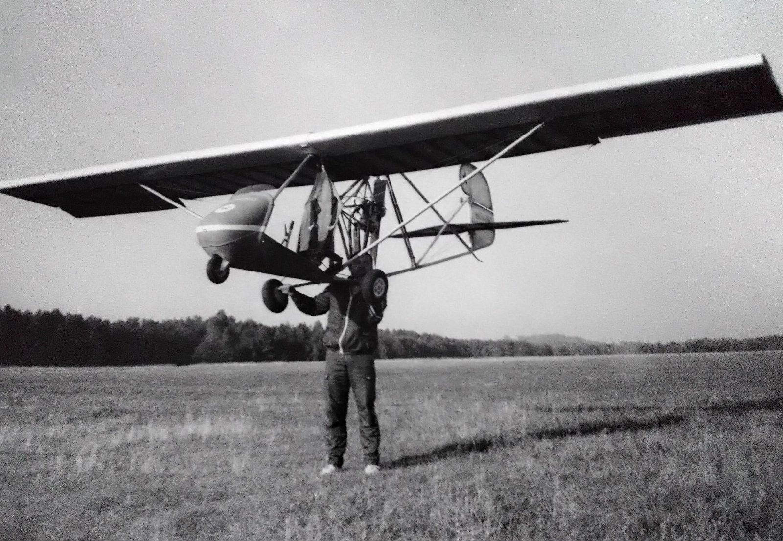

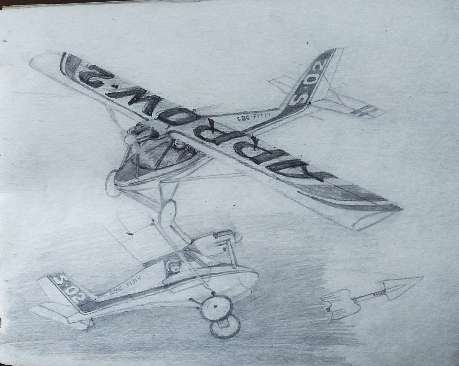

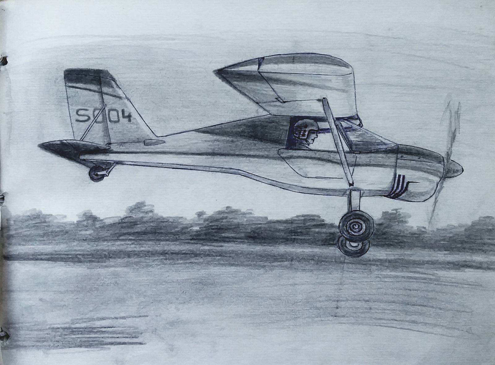

Наткнулся на свои старые рисунки. Поделюсь, вдруг пригодится)).. рисунки довольно старые, но не потеряли нужность и в наше время.
это все аппараты треугольной формы фюза в разрезе, но с дверками в форме обтекателей пилота. Самолёты по аналогии вот этого.
Наткнулся на свои старые рисунки. Поделюсь, вдруг пригодится)).. рисунки довольно старые, но не потеряли нужность и в наше время. Посмотреть вложение 486532Посмотреть вложение 486533Посмотреть вложение 486534это все аппараты треугольной формы фюза в разрезе, но с дверками в форме обтекателей пилота. Самолёты по аналогии вот этого.Посмотреть вложение 486535
вот Миша где ты раньше был с этими рисунками? первый и третий класс. вот только один умный дядька мне говорил что на учебном самолете руль направления должен выходить под стабилизатор. первый рисунок,можно было такое замутить по технологии квики (а-8).

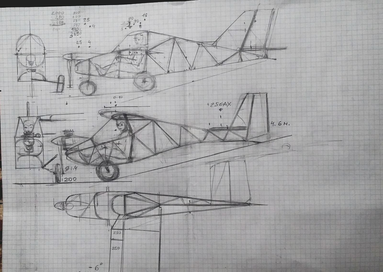

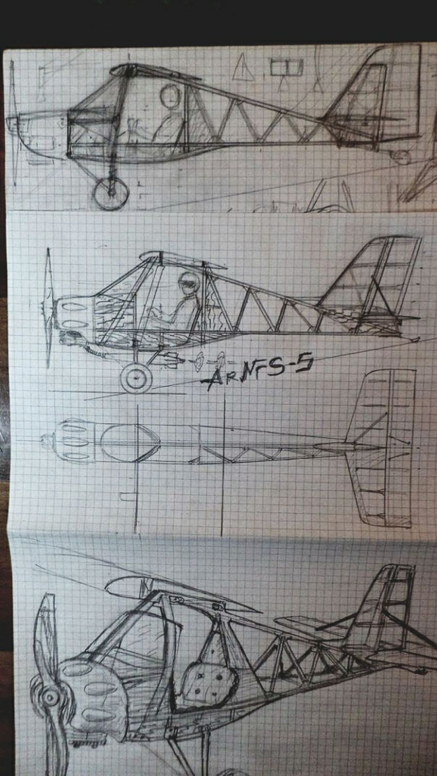

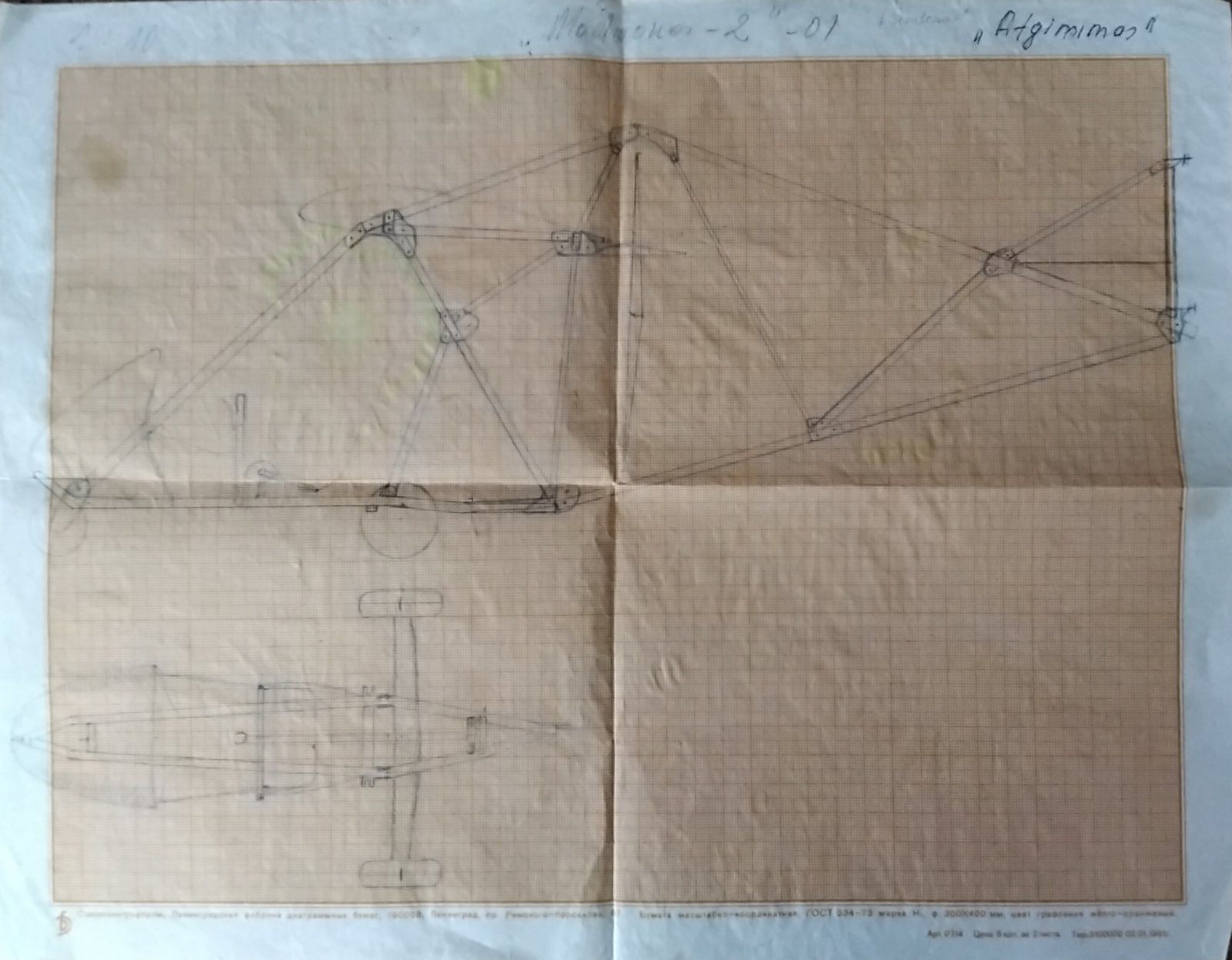

Ну и немного схем. Аппарат типа МВ 2 минибули. Хотя развитие получил от рисунка где рисовал среднеплан с обратной стреловидностью.
В данной версии стреловидность уменьшается из за сдвига навески узлов ближе к цт апарата. И при переднем узле в районе 25% САХ получается-6°. Если узел будет в районе 30... 35%САХ, то угол уменьшится ~-4°конечно это прикидочный рисунок.
Всё нет времени сесть серьёзно прорисовать эти схемы)....

В варианте среднеплана, чтоб сдвинуть назад крыло и тем самым улучьшить и обзор и доступ в кабину, лучьше подходит двухлонжеронное крыло. Типа двух труб круглого или профильного сечения. И проверил центровку. Волатиле, пришлось двинуть мотор более вперёд из за однолонжеронного крыла и достаточного проёма кабины.. Здесь же пилот практически в цт аппарата. Сдвинув мотор максимально близко к ногам пилота и увеличением длины хв балки назад. Ну и конечно тяжёлый пилот вносит свою лепту.
И при расскидки такой центровки натолкнула на схему которая ниже. Но это с мотором Архимедыча. Напомню, что у Архимедыча вес СУ с банкой и без винта 17,5кг. И более компактный мотор с редуктором.

Я уже многократно проверял если строить по стандартной коробчатой схеме деревянный самолет в размерах позволяющих нормально пилотировать эту конструкцию вес её при всех ухищрениях буквально на пределе жёсткости не бывает меньше 130 кг или нужно переходить на более легкие материалы. Так ,что Ваши рисунки мало помогут в строительстве ну, разве что то можно по компоновке взять .
mfs68
Именно. Я показал обшую компановку на основе деревянного моего аппарата. И схему нарисовал для дюралевой схемы, точнее алюминевых сплавов, с которым работает топикстартер. И как по возможности для высокоплана уменьшил количество стержней. А выбор всёравно за читаюшим или смотрящим.
Насчёт дерева. То что у вас не получилось нетнужно ставить на этом крест. В качестве примера самолёт ПМК 3. Очень близок или в категории 115кг. И с лодочным с жидким охлаждением мотором, и площядь и обший размер доволрно приличный, а это тоже вес. И довольно мошная кабина из не тонкой фанеры, вроде 10 мм и кабина закрытая. Как бы не скажешь что хлипкая конструкция. И летала как обычные мелкотравчатые аппаратики. Ничего нового.
