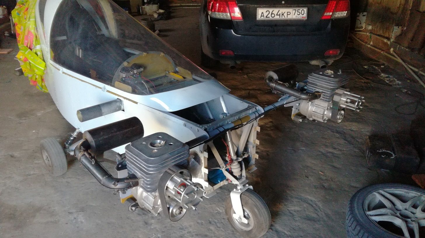

В 2018 году полностью готовые моторы ( на фото) обошлись в 75 000 р. каждый , были еще расходы порядка 6 000 р. на покупку болванок для шкивов ( они у меня не стандартные , 1.5 редукция ) . Успел , так сказать.
а по винтам у вас что выходит,прикидывали или уже есть? если можно по цене подскажите,что почем? ремни какие и где брали?
Винты диаметром 800 мм заказывал изготовителям тут на форуме, стоимость моноблоков в диапазоне 5-7 000 р., под штатный редуктои 2.5 взял винт 1300 у Галласа, ремни : Продукция приводные ремни, клиновые, зубчатые, поликлиновые — ContiTech, OptiBelt, Megadyne оптом со склада в Москве.
