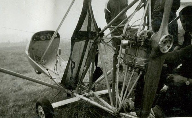

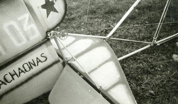

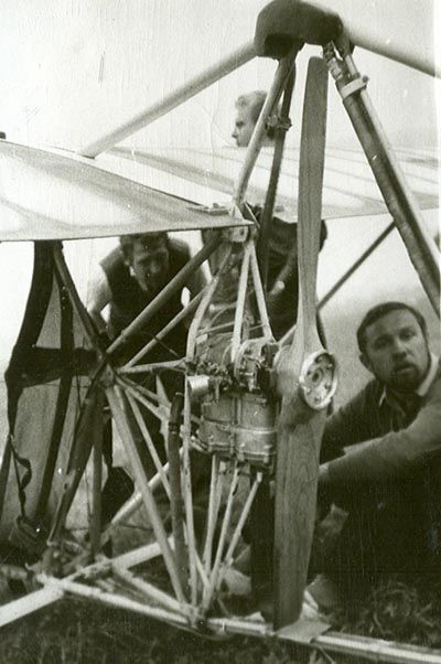

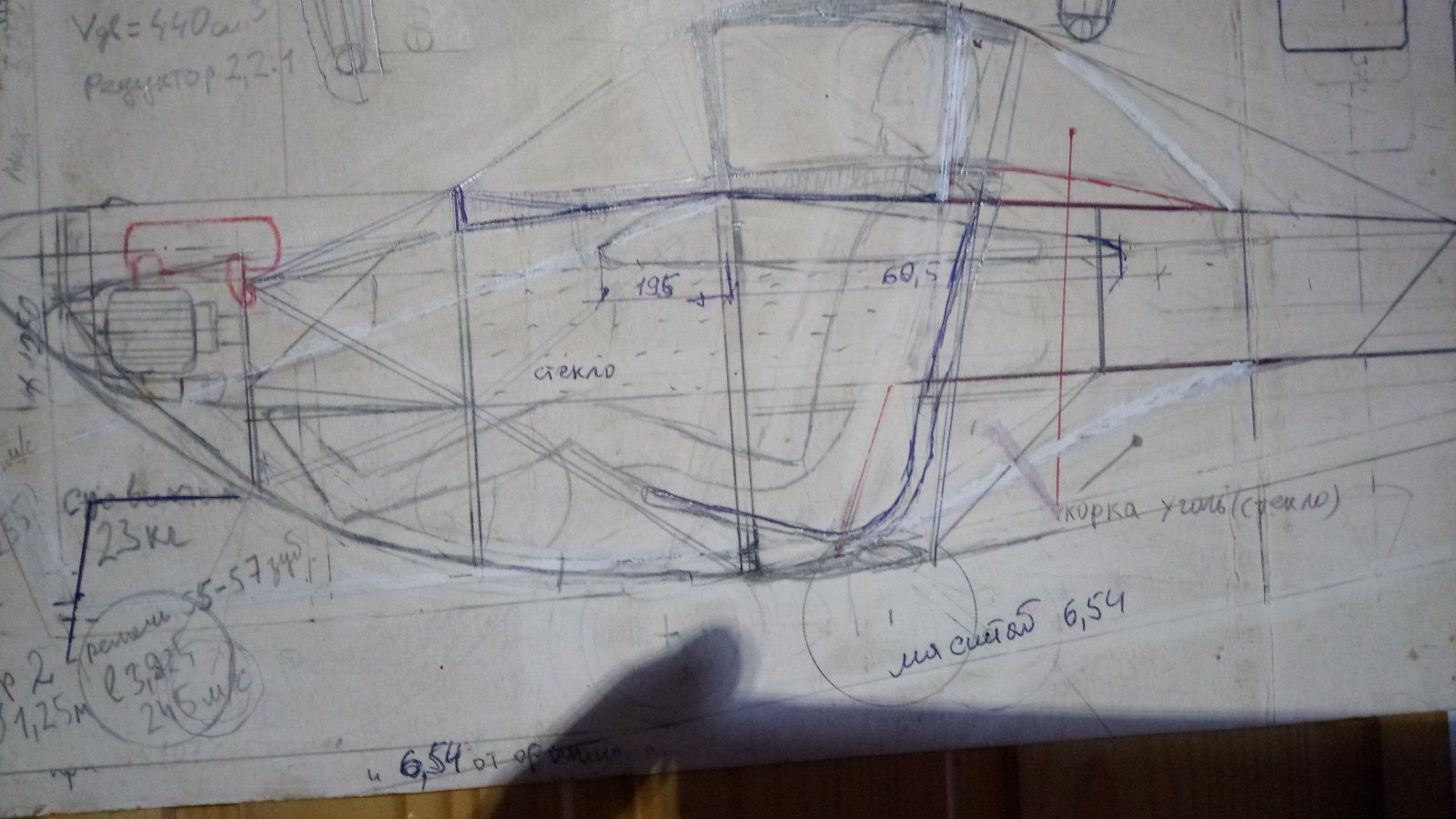

🙂 просто я изначально ориентировался на махаонаса , хотел его сделать с рмз 250 и фюзеляж сварить, трубы закупил, но не понравилось слабое место под пилотом и в общем нет информации. А начал чертить, усиливать и в коечном итоге пришел к своему решению.
Алексей может уже видел.
Если вы не знакомы с конструкций, то откуда знаете, что место под пилотом слабое? Там трубы стальные 30х1
Основные хвостовые трубы D16T 40X1, хвостовые плоскости D16T 20X1 и
> 16X1, переднее основание CT20 30X1, остальные CT20 16X1.
У меня по нему много информации. С позволения Автора потихоньку выложу фотки, если интересно. Самолет там серьезный.
я же об этом и говорю, что по фото не понять, а конкретных размеров не знал, поэтому не стал двигаться в этом направлении.
А информация очень интересная по нем.

Думаю, что прямо в этом самом лонжероне очень удачно будет житься приборам. То есть, лонжерон рисуется проходящим сквозь приборную панель.
Тоже рассматривал такой вариант и мне очень нравилось.

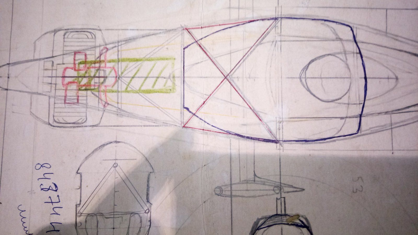

Примерно такой же себе рисую, и чтоб передний лонжерон в кабине не маячил перед фейсом решил нагрузки от крепления переднего лонжерона снимать вот так раскосами внутри, получается три треугольника, интересно мнение собратьев такое жить будет?
В варианте среднеплана, чтоб сдвинуть назад крыло и тем самым улучьшить и обзор и доступ в кабину, лучьше подходит двухлонжеронное крыло. Типа двух труб круглого или профильного сечения. И проверил центровку. Волатиле, пришлось двинуть мотор более вперёд из за однолонжеронного крыла и достаточного проёма кабины.. Здесь же пилот практически в цт аппарата. Сдвинув мотор максимально близко к ногам пилота и увеличением длины хв балки назад. Ну и конечно тяжёлый пилот вносит свою лепту.
И при расскидки такой центровки натолкнула на схему которая ниже. Но это с мотором Архимедыча. Напомню, что у Архимедыча вес СУ с банкой и без винта 17,5кг. И более компактный мотор с редуктором.
Уточню. Архимедычи весят не 17,5 а 16 -16,5 кг в зависимости от варианта глушителя.
