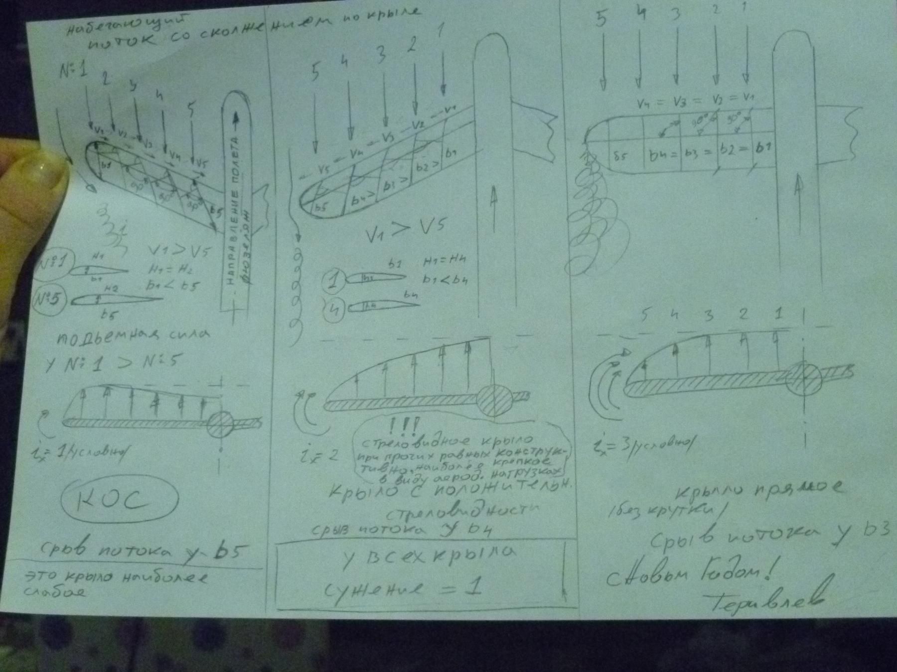

Нижнея илюстрация приблизительная,не связана с флаттера,но обьясняет чуть чуть почему стреловидное крыло крепче и с наименьшея подъемная сила.

Положительно стреловидное крыло,при прочих равных,в нормальном полете,без сотрясения,Наиболее крепкое,после треугольного.Наименее крепкое крыло с обратной стреловидностью.Если в полете будут вертикальные,резкие колебания самолета,стреловидное крыло будет подвержено кручением.Наиболее выгодно тогда будет треугольное и прямое.

Ну что такое, скажите на милость - "крепкое": такого понятия в авиастроении не существует. Если под этим имеется в виду "прочное", то это не так: хотя бы потому, что при равной площади и размахе лонжерон стреловидного крыла длиннее - и, при равном сечении, менее жесткий и прочный; к тому же, угол между лонжероном правой и левой консоли создает крутящий момент, который фюзеляж должен взять.
Впрочем, под словом "крепкое", вероятно, имеется в виду что-то другое: а что именно - остается загадкой для всех остальных кроме автора изречения.

Там написано "наиболее крепкое с учетом аэродинамических нагрузок".Замечание  про слово крепкое справедливо,руский не мой матерный язык.Буду стараться исправлять ошибок по мере сил.В добавок,у меня нет авиационного образования(как и у Жуковского) ;DПоэтому вынужден учится от Ваших, Владимир Павлович коментарии и замечания.За что отделное спасибо!Если где то я не прав,значит плохо вникал.Еще,у некоторых уважаемые мною форумчан есть сомнения в правильности моих условных диаграм по распределения нагрузок на крыле.Думают,что спутал диаграмы кос с полож.стреловидн,поменял местами.Буду благодарен разяснить.
К тому же,в отличии от учебниках по аэродинамики,моя примитивная схемка объясняет почему у  крыла разной стреловидности,срыв наступает сначала именно в этих конкретных зон. 😉

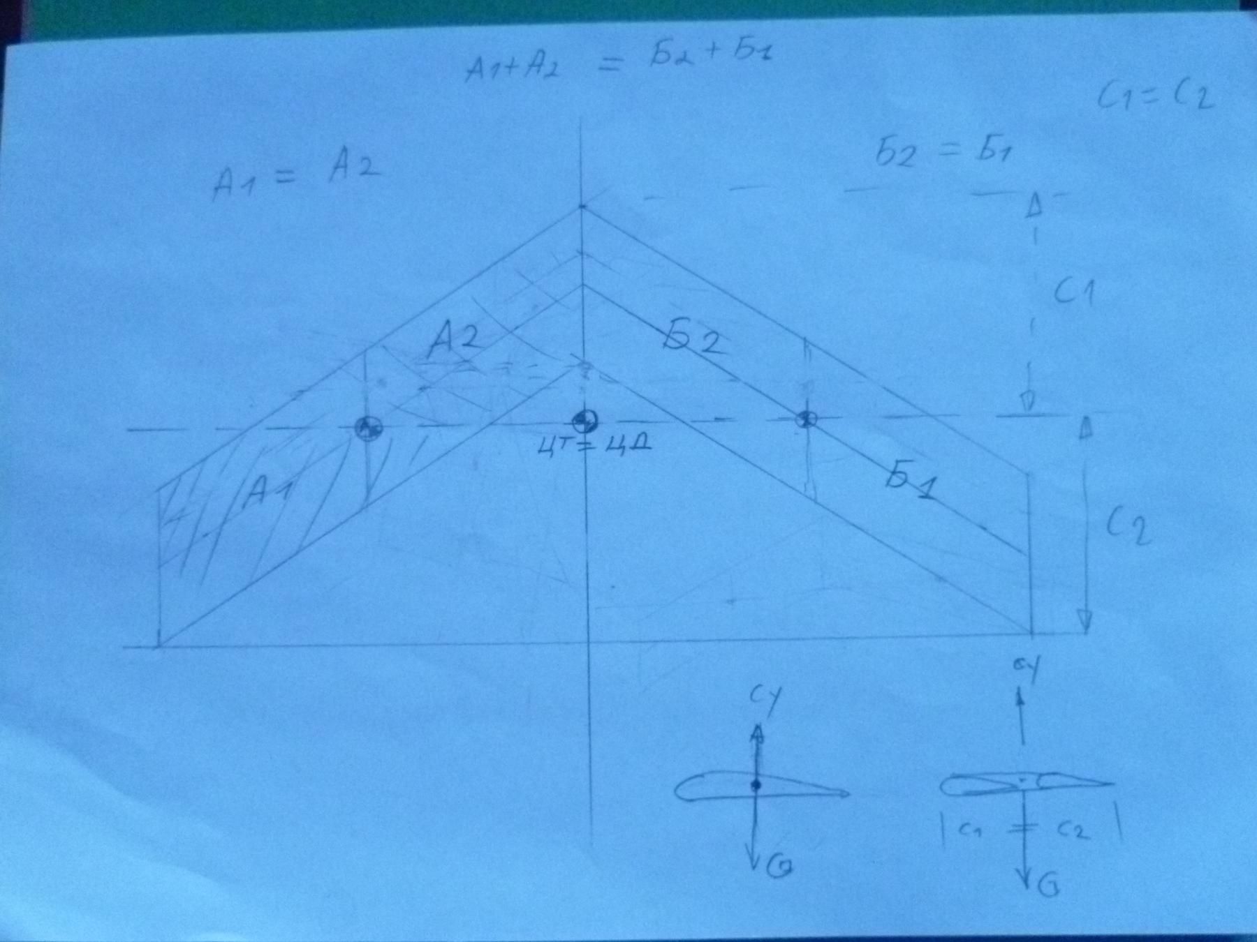

Выражение:"угол между лонжероном левой и правой консоли создает крутящий момент",ну, не до конца верно.Крутящий момент создается из за наличии относительно тяжелого фюзеляжа и точка крепления основные лонжероны впереди ЦТ фюзеляжа.Здесь зарыт ключ для войной с флаттером.При схема летающее крыло с полож.стреловидности вопросный крутящий момент может и вовсе не быт.
У стреловидного крыла на самолете типа Аербас например,крутящий момент при вхождение в восходящий поток стремится увеличит еще угол атаки,при самолет с КОС наоборот-уменьшит.Расположение двигателей впереди крылом на самолетах типа Аербас уменьшает крутящий момент таким образом:
Демонстрируете полное не понимание возникающих в крыле силовых факторов и передачу их на фюзеляж. Нужно книжки читать. Крутящий момент возникает именно из-за стреловидности самого крыла, а то, к чему оно приделано - к фюзеляжу, к стенду в аэродинамической трубе - не влияет ни на наличие собственно этого силового фактора ни на его величину

Это и Вам книжки надо читать.Нарисуйте стреловидное крыло в плане и объясните причина крутящего момента.Я говорю,что крутящий момент возникает из за несоответствия места прохождения лонжерона и ЦТ по оси симетрии в плане.

Пожалуйста,не боюсь,давайте поговорим.Вот схемка,ЦТ и ЦД на 50% хорды.Где крутящий момент?Нету фюзеляжа.Все в центре консолях.Две консоли сами по себе,одинаковые по сечениям и весу по всей длине.
