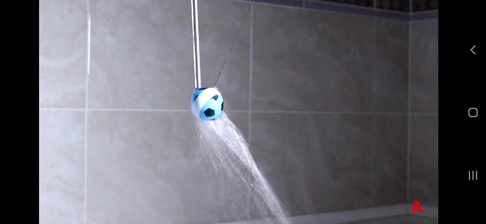

В опыте с шариком притянутым струёй воды, видно невооружённым глазом, что это всего лишь отклонение потока. С феном то же самое. Но всё же эффект Бернулли присутствует.
Вы же сами пишите, что это всего лишь отклонение потока.
Точно, шарик своей кривой смачиваемой поверхностью отклонил струйку воды.
А это самое отклонение струйки воды происходит просто задарма без какой либо ответной реакции?
А Вы не усмотрели в том явном отклонении масс воды реактивной силы?
Или у Вас всякая реактивная сила обязательно связана с вылетанием искр и пламени из сопла ракетного двигателя?
А что происходит, если какое то устройство отклоняет проходящие или исходящие массы воздуха?
Это устройство не получает обратную реакцию от скошенной струйки воды или воздуха, когда шарик не желает выскальзывать из воздушного потока?

Товарищ Анатолий, глаза разуй! На картинке шарик тянут ниткой вправо, а потоком "присосало" влево. Естественно есть реакция. С какого перепуга ты делаешь выводы о том, что кто либо об чём либо не думает? Привнеси на форум полезную информацию, если владеешь, что вряд ли. А то у тебя после каждого предложения вопросительный знак. Великий экзаминатор Вы наш.

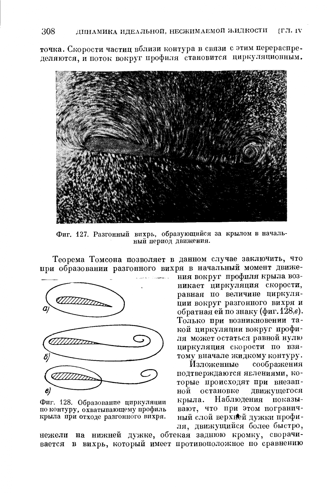

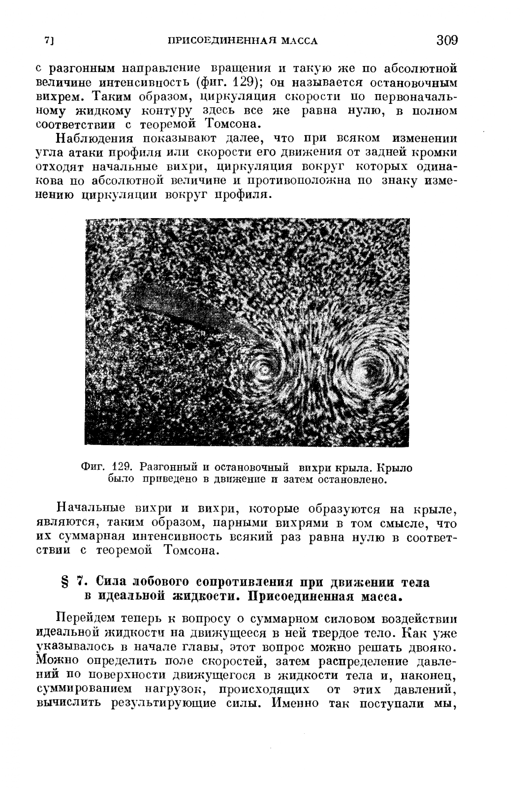

Вихрь разгонный
здесь читать над , што учёные пишут .
Штот никто там прА частицы которые ударяют по профилю и сталкиваются - вааще не упоминают .
Итак, при обтекании крыла возникают два вихря разгонный и присоединенный. Подъемную силу создает присоединенный вихрь, причем величина ее на единицу длины крыла самолета определяется формулой (10.40), в которой Г обозначает интенсивность присоединенного вихря. По теории Жуковского, интенсивность вихря для крыла, имеющего профиль, показанный на рисунке 10.42, определяется формулой

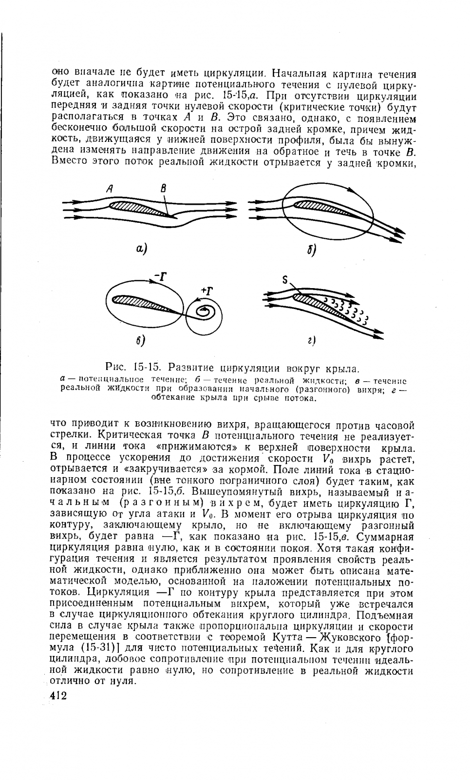

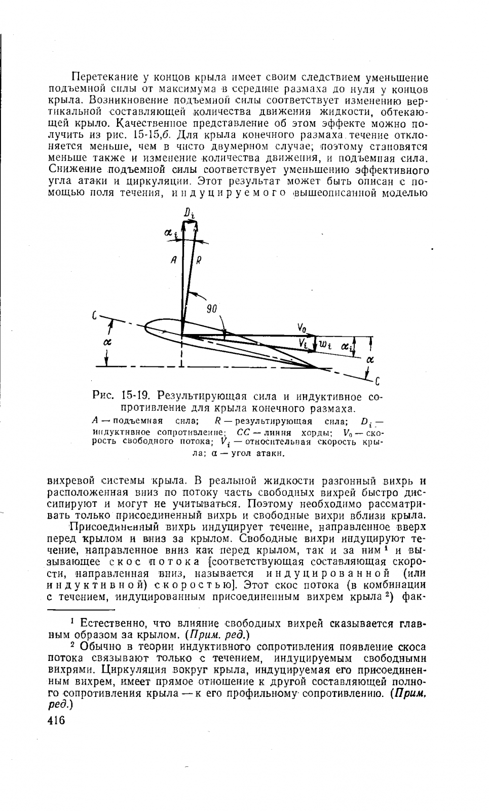

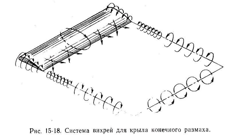

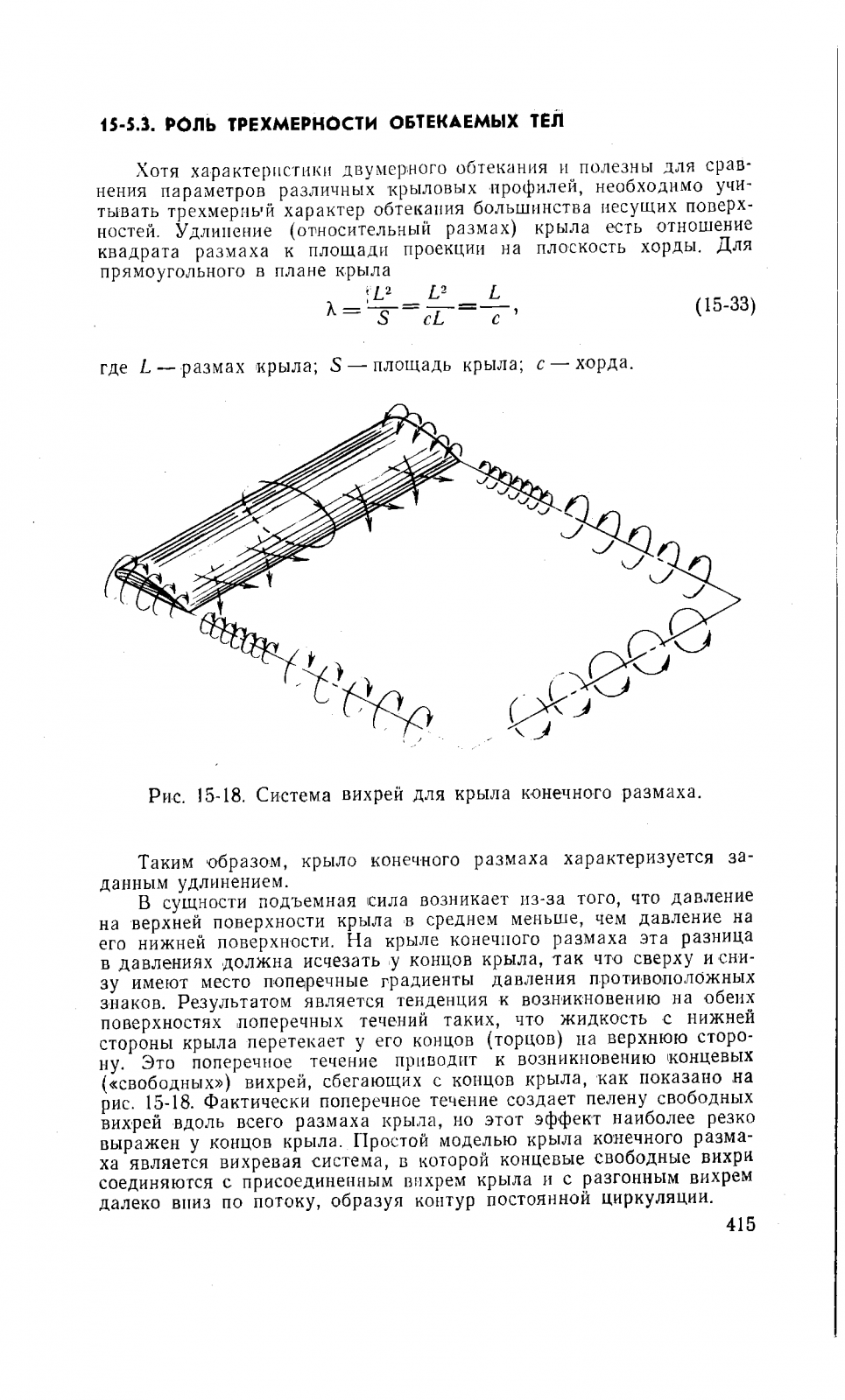

Вот Вы привели несколько страниц из некого учебника по аэродинамике.
Рассмотрим только один рисунок (Рис. 15-18)
Смотрим на область законцовки крыла.
Как там изображено то несуществующее перетекание воздушных масс с нижней части крыла на верхнюю поверхность.
С чего это воздух начнет двигаться по тем стрелочкам?
Давайте включим голову, а точнее посчитаем эту траекторию движения воздуха.
Предположим, это крыло с размахом 10 метров с хордой 1 метр принадлежит самолету весом в 1000 кг, летящего со скоростью 100 м/с.
Считаем.
Секундно-отбрасываемая масса воздуха эквивалентна массе воздуха заключенного в цилиндр с диаметром равным размаху крыла 10 метров, и длина того эквивалентного цилиндра численно равна скорости полета выраженного в м/с, то есть равна 100 метров.
Считаем секундно-отбрасываемую массу воздуха: (ПИ)*5^2* 100*1,25= 9817,5 килограмм.
Чтоб создать подъемную силу равную 1000 кг или 9800 Ньютонов этот воздух должен отбрасываться вниз со скоростью примерно 1 м/с.
Допустим, толщина крыла на законцовке равна 5 сантиметров.
Следовательно, чтоб любой молекуле из состава воздуха добраться с нижней поверхности крыла на верхнюю поверхность крыла, как это изображено на том рисунке, ей придется пройти пол окружности диаметром 5 см.
А точнее 15,7 сантиметров или в метрах 0,157 м.
Вот начала движение эта молекула из под крыла со скоростью 1м/с и преодолела эти 0,157 метра за время 0,157 секунды.
Напомню, самолет летит со скоростью 100 м/с.
А за это же время крыло вместе с самолетом преодолело 15,7 метров.
Или другим словами задняя кромка крыла улетело вперед на 14,7 метра относительно точки старта молекулы с передней кромки, а та молекула якобы попадающая на верхнюю часть крыла оказалась на 14,7 метров позади крыла.
Таким образом, траектория движения молекул в том концевом вихре сходящего с конца крыла будет иметь раскручивающуюся спираль длина одного оборота которой равна 200 метров.
Вы понимаете, что на том рисунке изображена траектория движения воздушных масс как откровенная чушь?
А Вы продолжаете верить в эти перетекания воздуха и боретесь с ними с помощью винглетов.
И ещё продолжаете призывать здравомыслящих верить в эту чушь, приводя страницы теорий не имеющих ничего общего с реальными процессами?
И так по многим вопросам по этой теоретической части аэродинамики.
