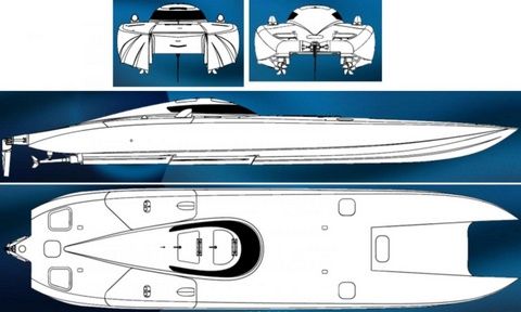

Казак, на крылья (ПК) не надо обращать внимания, это морской вариант с подходом к понтонам или пирсу. Лыжа на днище в виде прямого участка ширина 0,2м (ярко салатовые цифры).

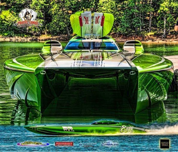

Эти парни оттачивали обводы поплавков и тоннеля - практическим экспериментом .  Тоннель подъёмной силой реально на скорости корпус из воды поднимает . Переводчик говорит , что поплавки на скорости погужены на 15 см  - он с миллиметрами сантиметры часом не пАпутал ?

Возможно в самой корме и есть 15 см, 2 тонны (из 4-х) на чем-то должны висеть.

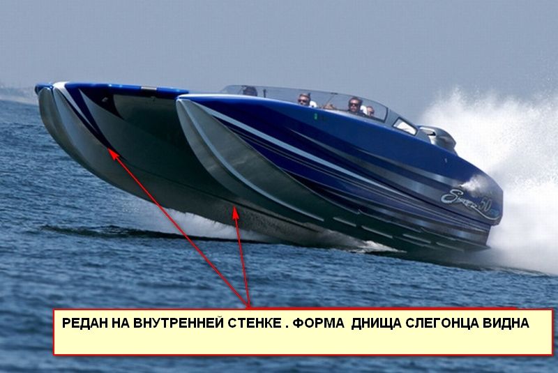

А вот эти продольные реданы на внутренней стороне - не соображу к чему, возможно как на унитазе, пардон, чтоб не брызгало 🙂
По поводу смещения ц.т. америкосы сделали легкий катамаран и двигают сами поплавки (или кресла по полозьям в поплавке), что позволило уменьшить длину.
Найду выложу. Зато не бегать с канистрами в поисках нужной центровки.
Возможно на разгоне работают как гидролыжа  и возможно при ударе корпуса о воду как дополнительный прибамбас - уменьшает глубину зарывания илли заныривания .

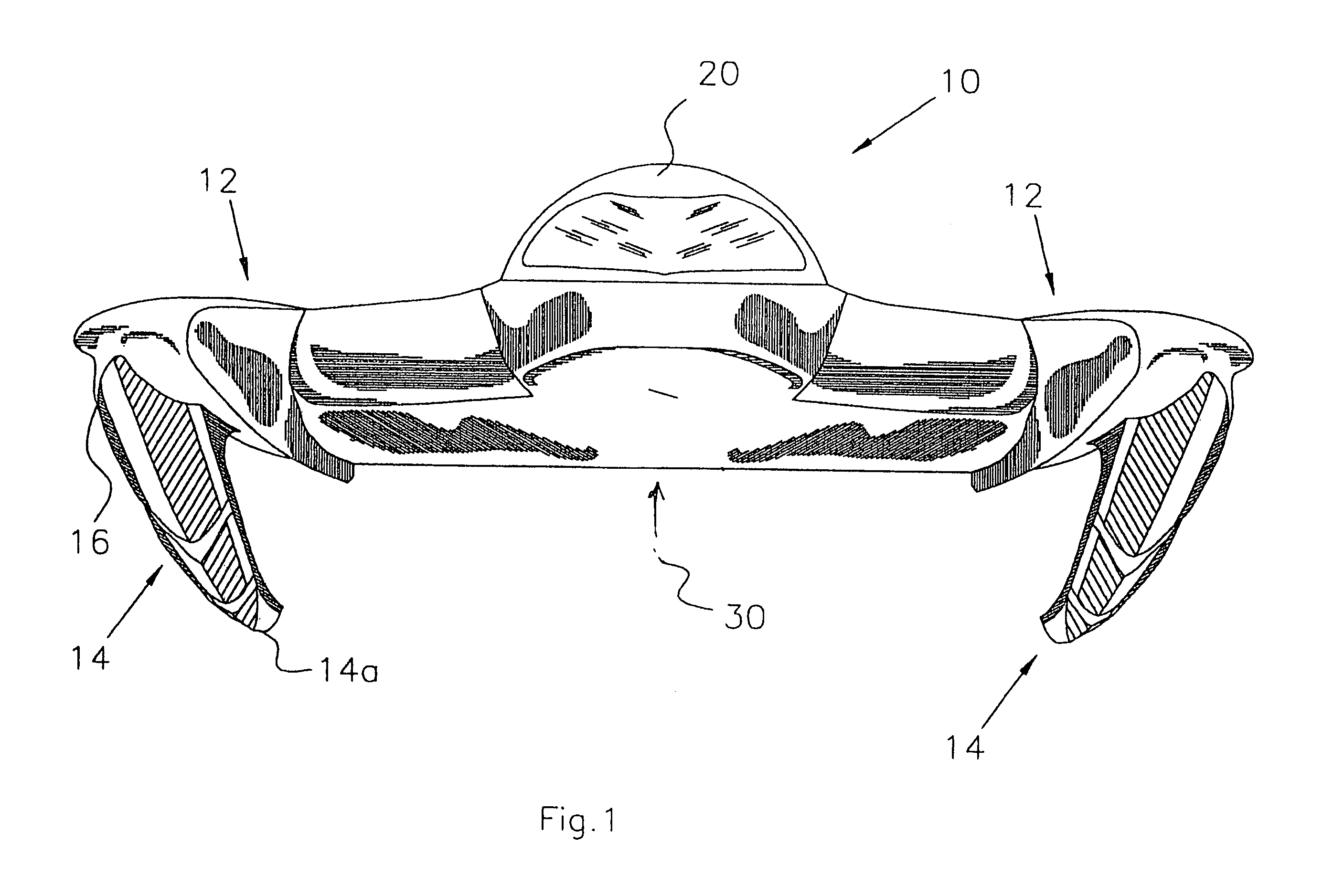

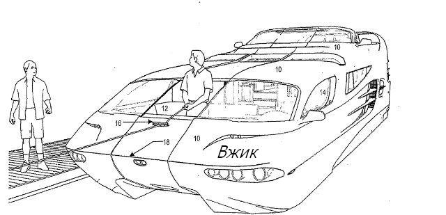

Валера , америкосы  придумали вариант гидролыж для ВЖИКА
https://www.google.by/patents/US7188580?dq=Variable-geometry+graduated+surface-foil+for+wing-in-ground+effect+vehicles&hl=ru&sa=X&ved=0ahUKEwjQq6akzezQAhUGCSwKHUfIC80Q6AEIIzAB
Всё проще на мой взгляд ! Высокая боковая стенка и от неё нужно оторвать струю , что бы
  • - уменьшить смачиваемую поверхность и соответственно площадь трения ! Как и на моём аппарате внизу  видео https://www.youtube.com/watch?v=Aueu-NKhXiA&feature=youtu.be
  • - за счёт рассеивания воды практически в мелкокапельную дисперсию   в тоннеле , увеличить массовую плотность воздуха и тем самым увеличить аэродинамическую разгрузку..
Хорошие, подамортизированные, но Вжику не подойдут ! Ему нужны "галоши" которые зреют у меня сейчас..Его корпус абсолютно  водопроницаем и нужно его избавлять от контакта с водой. Архаичные , габаритные , ещё не сделанные но уже отстающие от современности..Но что делать , время скачет  быстрее мысли и всё-таки нужно доделывать когда то задуманное ..

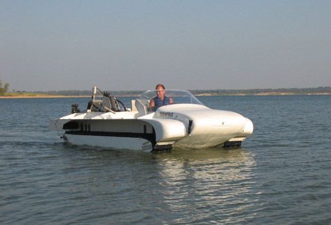

Думал у этого аппарата поплавки двигаются, но все на болтах https://www.youtube.com/watch?v=Lpv2PVGooeQ
mz, спасибо. Кое-что есть. Правда много околонаучной ахинеи, в общем Пусть будет 🙂

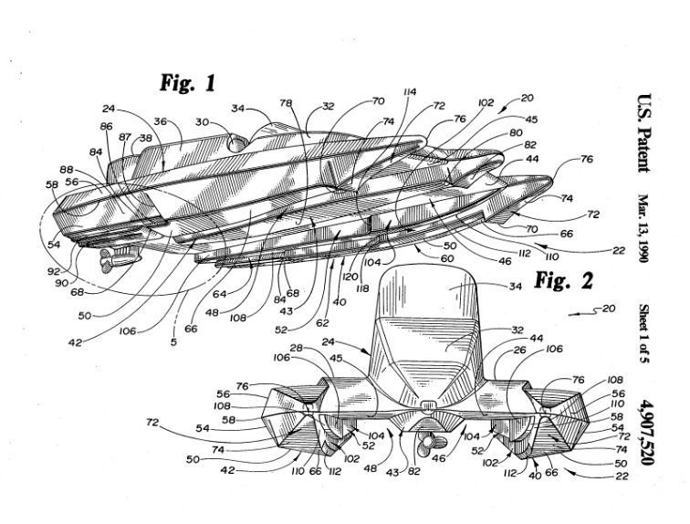

https://www.google.by/patents/US3996869?dq=High+speed+catamaran+hull+and+boat&hl=ru&sa=X&ved=0ahUKEwiK0u6Q1-7QAhWFjiwKHcBqCdE4ChDrAQhGMAU
https://www.google.by/patents/US2666406?dq=High+speed+catamaran+hull+and+boat&hl=ru&sa=X&ved=0ahUKEwiK0u6Q1-7QAhWFjiwKHcBqCdE4ChDrAQhYMAc

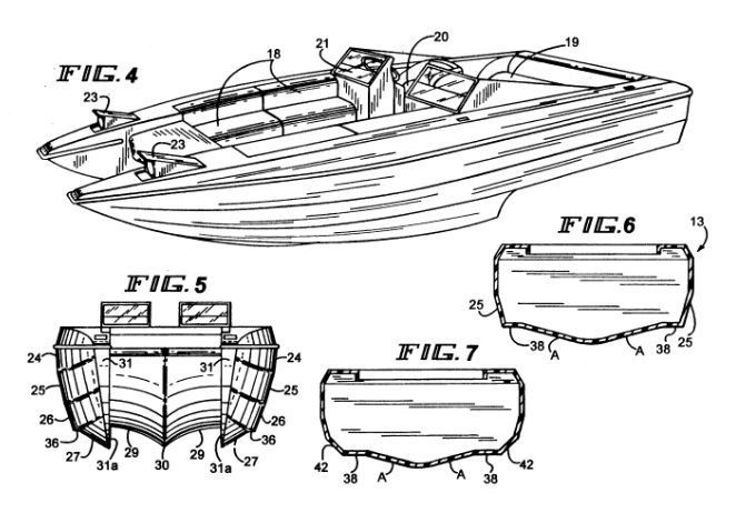

тут днище плоское, в случае гидроудара воздух частично компенсирует https://www.google.by/patents/US2666406?dq=High+speed+catamaran+hull+and+boat&hl=ru&sa=X&ved=0ahUKEwiK0u6Q1-7QAhWFjiwKHcBqCdE4ChDrAQhYMAc
баллон с нос обтекателями и жестким днищем https://www.google.by/patents/US7870830?dq=High+speed+catamaran+hull+and+boat&hl=ru&sa=X&ved=0ahUKEwjIqurG3-7QAhUCESwKHYtQDbQ4lgEQ6wEIajAJ
а тут вроде с минимумом материалов и трансформации https://www.google.by/patents/US3077851?dq=High+speed+catamaran+hull+and+boat&hl=ru&sa=X&ved=0ahUKEwi2nvPW4O7QAhUMGCwKHfGRANo4tAEQ6wEIajAJ

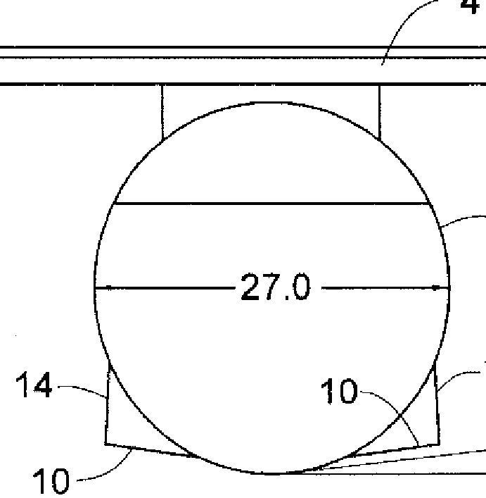

Я первоначально хотел по такой схеме сделать https://www.google.by/patents/US7870830?dq=High+speed+catamaran+hull+and+boat&hl=ru&sa=X&ved=0ahUKEwjIqurG3-7QAhUCESwKHYtQDbQ4lgEQ6wEIajAJ
Но посчитал обьем поплавков и пришел к выводу что надо делать сдвоенные по 30 см . Это и живучее и проще организовать плоскость между баллонами и конечно мои любимые " чешуины " ( полиреданы ) Дабы не заморачиваться с классическими реданами и продольными тоже ( полиреданы прекрасно выполняют функции продольных реданов - отрывают воду с бортов ,не дают залипать ,зализывать и прекрасно аэрируют все днище и из практики самые амфибийные ...........потом наехали судебные приставы и отобрали 40  000 ( приготовленные на баллоны  :-/

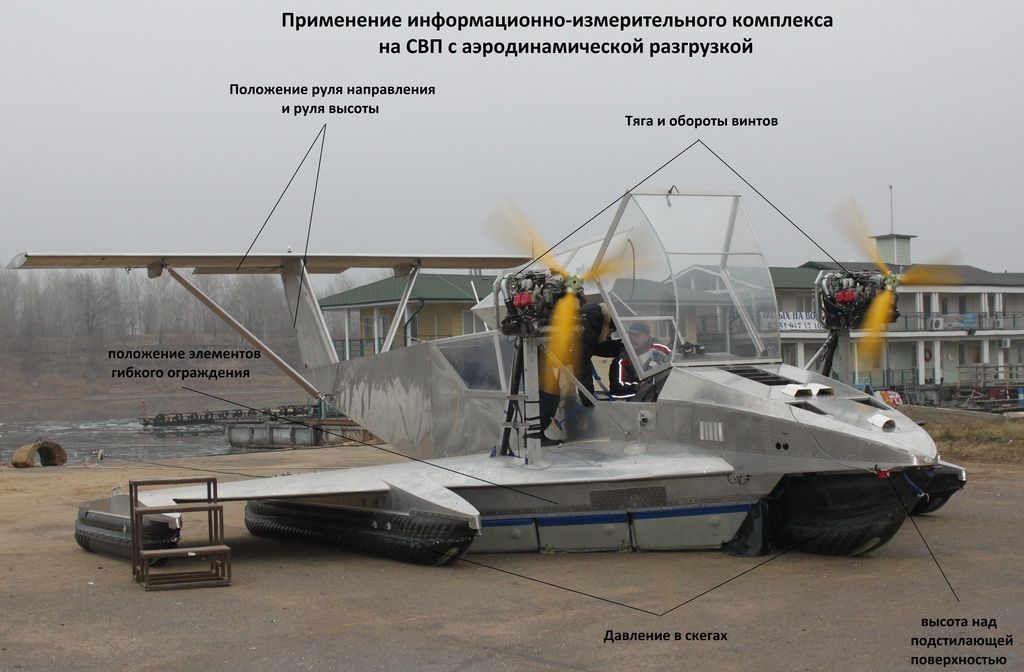

Танков, так надо тогда на гусеницах и делать. Вот на фото экземпляр - 63 км/час, вариатор, правда мотор 150 кобыл.
http://www.membrana.ru/particle/3170

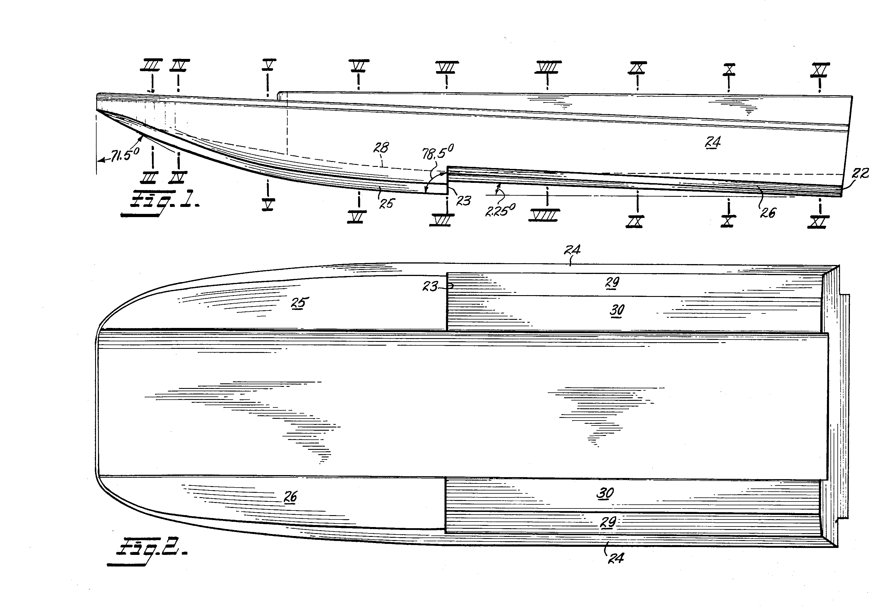

Казак, т.к. Вы декларируете что основной редан кормовой (2-ой тип) ц.т. 38% от транца (рекомендуется 25-35 ), то редан должен быть (по Ваганову с.36 и далее) на 60 % (0,6 длины) от транца.
А это от носа 1,2м ,если длина поплавков-лыж 3м.
И лучше, отказаться от обмера длины от носа. Отправная точка - кормовой срез, транец. Наращиванием носовой части будете менять положение ц.т. (двигать в нос).
И еще немаловажный вопрос это угол днища у транца (угол транца). Он не должен быть параллельно воде (горизонту), а иметь угол атаки, для Вашей схемы это 4,7 градуса, а кормовой редан 4,2.
При этом сопряжение скулы и днища, с этим-же углом наклона должно быть не далее 83% от транца.
