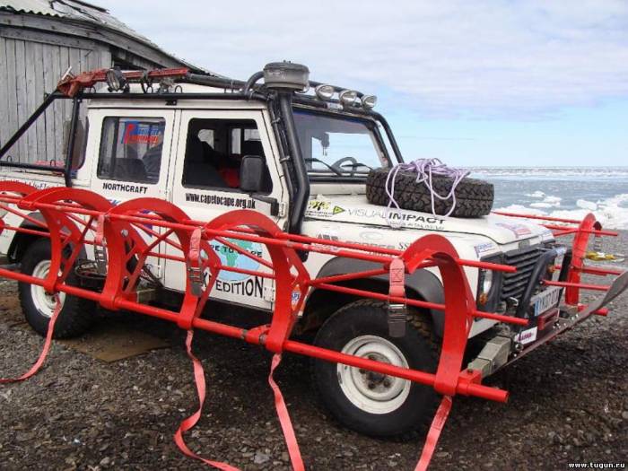

Вчера наковырял оригинальную схему опускающихся баллонов для авто-амфибии. ПЛМ на крышку кузова и вперед! 🙂
А может мужик так машину моет ;D

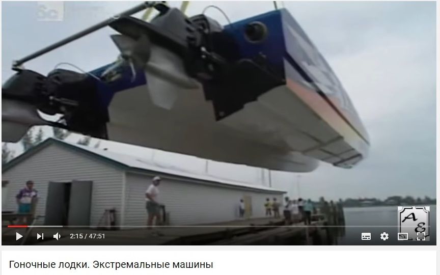

Из чего это сделано? (S7). Морской реактивный двигатель.
Не пропеллер - но лопасти в наличии

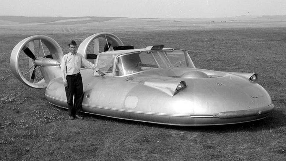

Газ-16А, 180 лошадей на колеса или воздушную подушку и 2х28 на марш, скор 40 км/ч на подушке 🙂
Блестит как у Казака 🙂

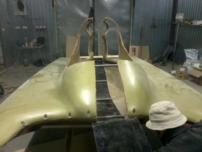

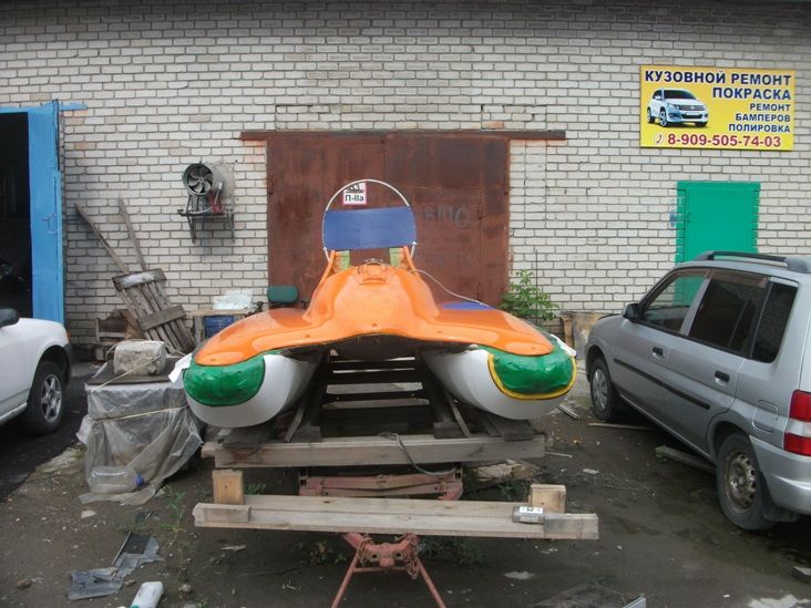

А мы тем временем "лепим " модуль -основу . не то аэроглиссера , не то СВП , не то экраноплана .............. 😉
В отличае от моего прототипа -основы . Этот  будет на 20 см шире и на 1 человека вместительнее ( пилот + 2 пассажира )  🙂
Уловите разницу в 2-фото ........
очень удобная технология , если  раздвинуть еще на 20 см ...........спокойно становится 4-х местная кабина  😀

Похоже , как змея на ёжа.. "Катамаранить" на мягких поплавках не я придумал , моя идея в жёстких галошах , сочленённых через г.ш. Уже начал делать и потом будем посмотреть..
И так до 2550мм - предельная гаишная ширина для перевозки на прицепе..
А там мягкие галоши. Но тоже сочлененные. Изюминка то в сочленении, как я понимаю. Остальное все банально - что мягкое, что жесткое.
"Так это же клетчатый!"
Это нормальный водомет: рабочее колесо, спрямляющий аппарат, поворотное сопло.
Только форма ступицы не стандартная.

@ AT  Будьте внимательным! В вашем примере каракатицы сочленение применяется при соединении жёсткого моторного отсека  с мягкими баллонами -кишкой . Там наиболее мощные переменные  по направлению  нагрузки -  при волнении , при изменении мощности и т.д. У моей же конструкции сочленение горизонтальными шарнирами всех 3-х жёстких поверхностей  (галош)- основания  длинной  мягкой  пдложки -баллонов..
Опять снова - здорово ! АТ вы не наблюдаете разницу в глиссировании жёстких и мягких поверхностей  ? Это всё потому что не поняли альтернативной теории на основе ИМВ !

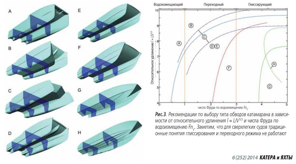

Хорошая картинка по выбору типа обводов от скорости. Статью можно найти по №КиЯ.
