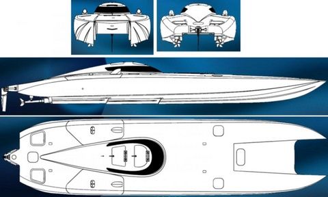

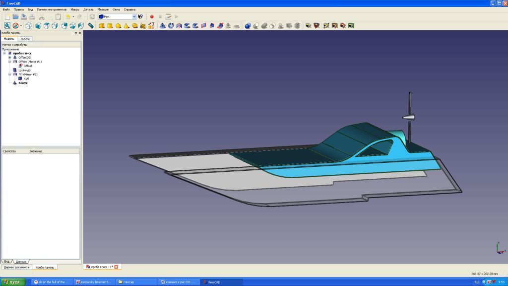

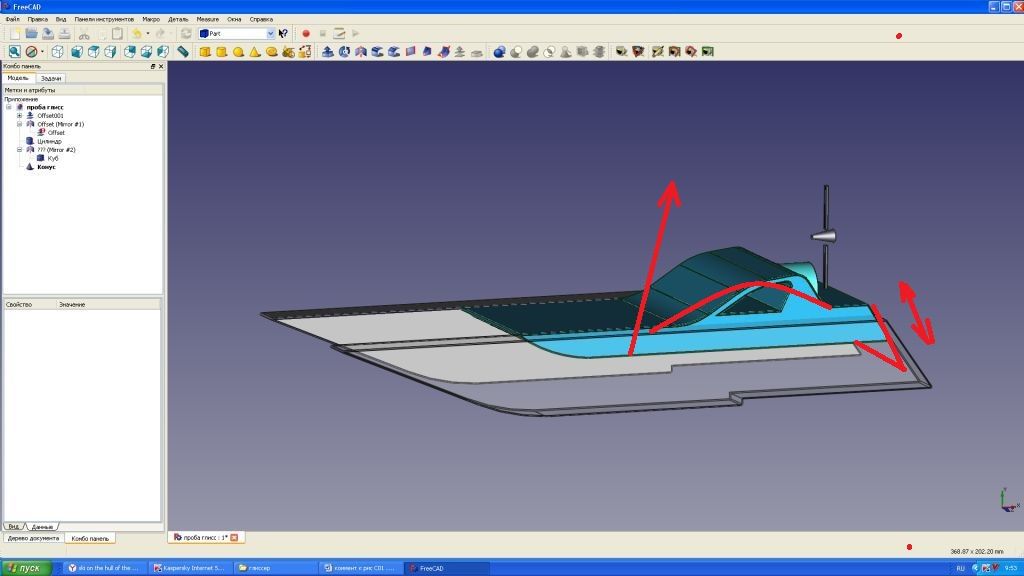

Общий вид. Получился огромный 🙂
Пока больше вопрос по аэрод обтеканию, т.е. работы моста и формы кабины в аэроразгрузке.

шкипер При проектировании формы надстройки нужно учитывать скорости .. Если они достаточны для создания подъёмной силы от скоростного напора PV[sup]2[/sup]/2*S то задача проектировщика разместить ЦД надстройки как можно дальше к корме ! При этом учитывать что область пониженного давления возникает не в районе сужения струйки , как учит классическая аэродинамика , а  в районе расширения струйки (потока) ..Кабину можно в форме профиля с  снижающейся крышей как у Порше !  Для смещения ЦД в корму ещё хорошо подойдёт полукольцо Кастера , которое создаст на корме область пониженного давления! И конечно же можно разместить управляемое НГО (носовое горизонтальное оперение) , которое добавит уверенности от переворота !
На первый взгляд нижняя часть моста будет работать, как плоская пластина с учетом влияния экрана. Сила будет приложена в пределах 1/4-1/3 от передней кромки.
Соотношение аэродинамики и гидродинамики будет зависеть от формы и поперечных размеров поплавков. Гидродинамика наверняка будет преобладать.
Вот с верхней частью сложнее. Есть опасения, что такая форма рубки создаст не столько подъемную силу, сколько сопротивление. И ухудшит работу нижней поверхности. Что-то может исправить присутствие винта. Но перед диском винта поток от него играет очень малую роль.
Если Вы еще не сделали этого, поищите статьи по пассажирским катамаранам и паромам с аэродинамической разгрузкой. Возможно в трудах конференции FAST. Там может быть много полезного для Вашего случая.
И не читайте газет подобных рекомендаций.
Лучше посмотрите на график распределения коэффициента давления по похожему профилю. Не обязательно точно такому. Там наглядно видно, где будет разрежение, а где давление повышено.
Так понимаю направлена вниз+вперед.

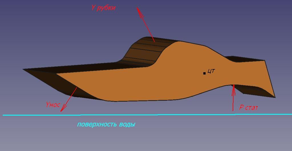

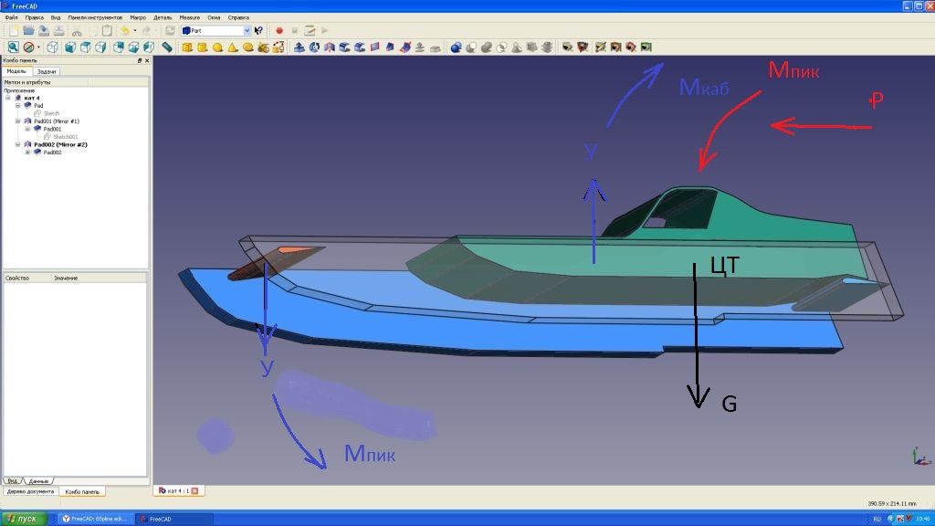

Да рубку надо разворачивать. Вообще задумка была под какой-то профиль. Но тогда надо под кормой увеличить.
На рисунке правильно?

Мне больше нравится так. Сверху нужна, в первую очередь, обтекаемость. Вертикальная сила (направленная вверх) там будет не очень большая. А сдвиг рубки в корму позволит немного сместить назад ЦД на верхней части.
Сила создаваемая нижней поверхностью, тоже будет действовать вверх.
Можно подумать про воздушный интерцептор (закрылок) в корме. Им и создавать скачок давления, направленный вверх.
Все изложенное - ИМХО. Без претензий на истину. Просто мысли вслух.

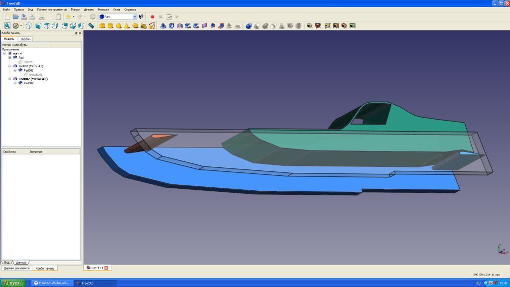

    50,3 КБ · Просмотры: 174
AT, если будем запирать поток, то получим динамическую подушку или судно на воздушной каверне, и тогда действительно силы будут направлены в носу вверх ввиду торможения потока и увелич давления.
А нужно судно с аэроразгрузкой. А так как запирать не будем, то используем силы обычного плоско-выпуклого профиля.
Этих профилей вижу 3 штуки: внизу нос моста, ложка в корме и собственно рубка.
Но Вы правы в том, что при маленькой скорости возможно проще поток запереть, как на свп.
собственно этот вопрос и интересует. Надо вниз в носу.
Как тогда соотнести этот рисунок, отсутствие экрана?

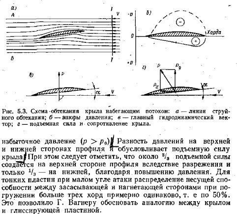

    62,2 КБ · Просмотры: 142
Любая отклоняемая несущая поверхность может создавать силу вверх или вниз , но в любом случае "качество" такой подъемной силы (Су) будет хуже чем от несущего профиля и расплачиваться придётся мощностью (расходом топлива) !  Если заглянуть в атлас Кравца, то можно заметить не совпадение ЦД и мах. толщины профиля .Например у профиля Р-11-14% мах толщина профиля на 28%САХ , а ЦД на 0-м угле атаки на 42%САХ ! ( см. Cd)  Подумайте о чём это говорит ?

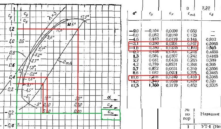

    49,7 КБ · Просмотры: 147
@ шкипер
Мостик ввиде перевёрнутого толстого  профиля на положительном угле атаки  будет создавать подъёмную силу вверх  ! Такой момент мостик создаёт  при любом профиле , но важна его точка приложения , и если профиль сделать не перевёрнутым , то точка приложения его сдвинется назад ближе к ЦТ, именно об этом говорит атлас Кравца !  Передняя (оранж) управляющая поверхность на отр. угле атаки будет в противовес прижимать нос и войдя в противоречие эти моменты будут стараться  нейтрализовать  друг-друга создав лишь сопротивление (потери тяги) ! В прилагаемую ниже картинку я не стал встраивать Мпик от У полукольца Кастера, потому как вы его в своём проекте не позиционируете  , но если его мысленно туда встроить ?  Подумайте будет он на благо или нет работая на уменьшение силы веса и соответственно всех моментов отн G..?

Форма корпуса многократно испытывалась на гонках  .

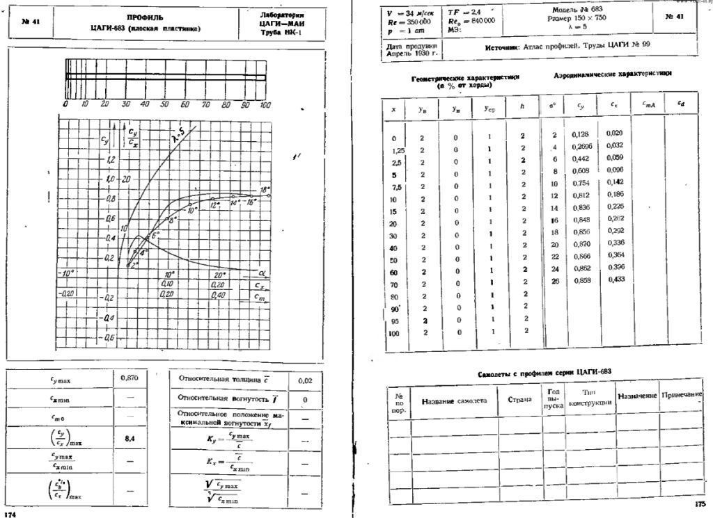

Не могу найти эти труды, есть ссылка? Или где поискать тонкие S-образные профили?
У Кравца традиционные авиа, если не ошибаюсь.
В остальном все правильно. Если такого профиля нет, тогда по традиционной схеме предкрылок@-крыло-закрылок, немного видоизмененные.

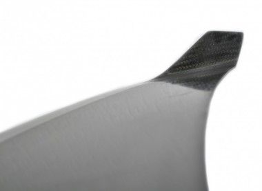

Кажется нашел форму профиля для предкрылка (или как его антикрыло?).  🙂
Только угол положительный. С отрицательным система неустойчива.
Будет работать "автоматически" при превышении критич угла.
А еще загнуть немного.
