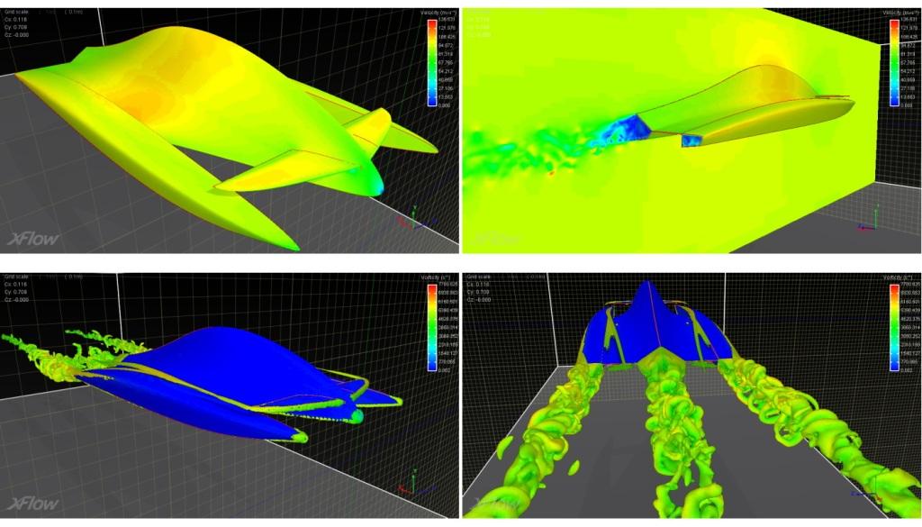

@ AT По какой формуле считали У ? Если по классической У=С[sub]у[/sub]РV[sup]2[/sup]/2*S то как делили С[sub]у[/sub] между оппонентами ?
АТ, тоже интересно как Су считали.

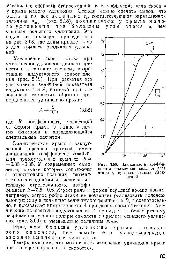

KAA, спасибо, но в книжке скорее хотели показать наклон, а на "клюшку" места не хватило. Там сначала все просто, тангенс альфа = Качество. 🙂
Но имел в виду, что в связи с изменением удлинения родился еще один искомый коэффициент В, который должен сидеть в расчете Су.
Считал не по формуле, а по программному пакету, составленному на основе классической (sic!) теории. Там все делится автоматически.
Только ширина 0,6 многовато, 0,4 за глаза. Или килеватость большая?
Поскольку реальной геометрии Игоря я не знаю, цифры были взяты с потолка. Нужна же была только оценка. Поэтому килеватости не было. Все плоское. А чтобы можно было сравнивать хоть по какому то общему параметру, была использована равная суммарная площадь.
Иначе получится сравнение Титаника с байдаркой-двойкой.
Матрешка в матрешке. 🙂
Там в Су спрятано столько коэффициентов, что их никакими статистическими формулами надежно не учтешь.
Кстати этот коэффициент В можно уменьшить не только придавая крылу эллиптическую форму в плане, а круткой крыла или изменением толщины профиля по размаху. И получить ту же величину.

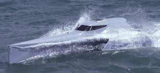

Обратите внимание на одну особенность. Пока корпус касается воды, кабрирования не происходит. Поскольку пятно контакта в корме создает демпфирующий (пикирующий) момент, купирующий аэродинамический. За счет разности плотностей.
Но как только аппарат отрывается от поверхности, он переходит в околоэкранный режим, со всеми его проблемами. Усугубленными моментом от винта. Аппарат на это не рассчитан, разнос фокусов устойчивости не обеспечивает. Результат хорошо видно на 7, 7.50, 10 и 18 минутах.
А подлететь можно и из-за аэродинамической вертикальной силы на мосту (допустим, встречный порыв), и из-за волны.

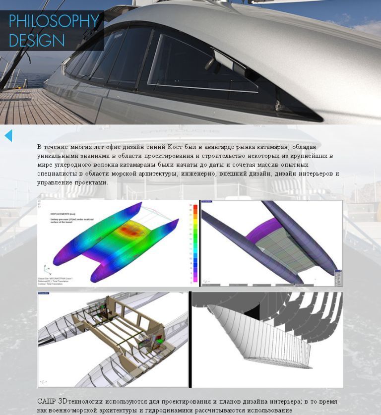

Пишут, что они в авангарде и учли аэродинамические силы для поджатия носа к воде. Но сверху крыло-кабина с фокусом впереди ц.т. ?

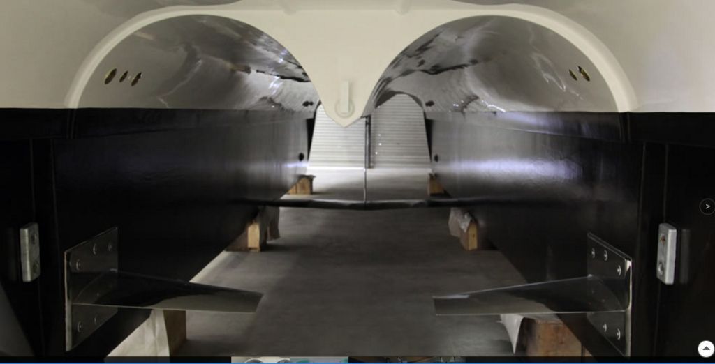

Весьма оригинально совместили крылья под мостом.
Возможно помогают выходить на плоскость поплавков, а потом не работают.
Аднака, с таким мечом янычара у пляжей надо аккуратней ;D
На второй фото действительно, внутренние реданы помогут уменьшить смоченную поверхность.

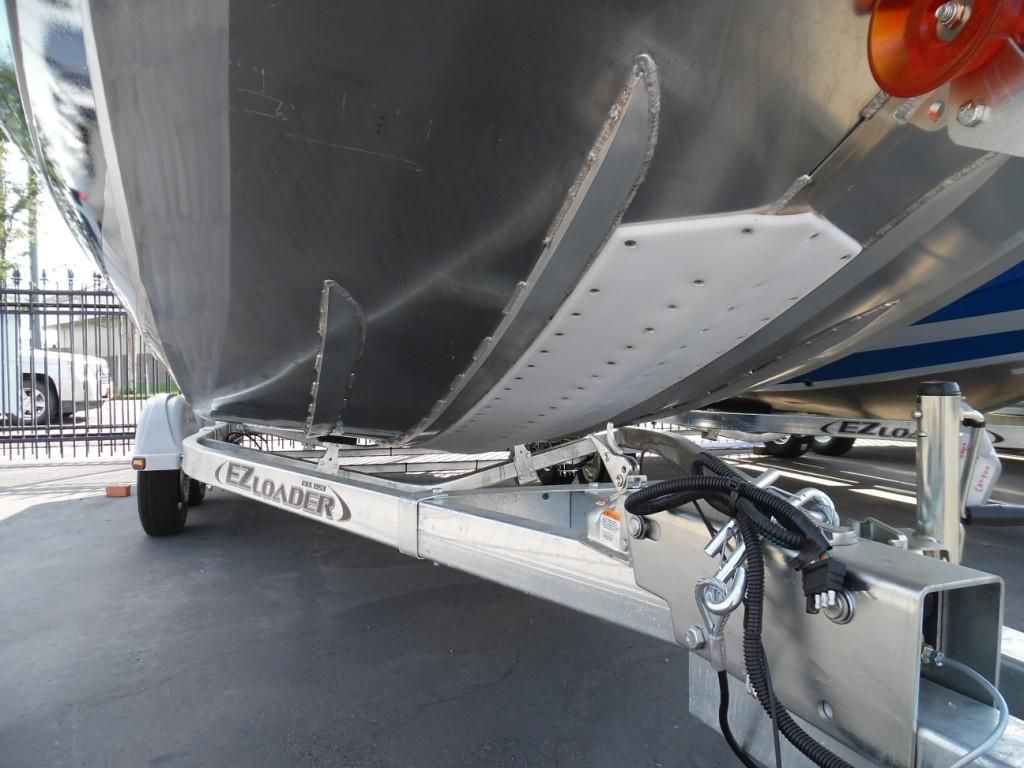

В гидроциклах Кавасаки проблему всхода и устойчивости решили выдвижными спонсонами.
mz, учитывая ваш предыдущий пост про взмывания, на второй фото кажется боле менее сбаллансированный по аэродинамике экземпляр. Плоский мост и сферический, большого объема, пузырь сдвинутый в корму. Если в кабине (в пузыре) будут пассажиры, или на худой конец в самом носу балластка.
    107,7 КБ · Просмотры: 166
