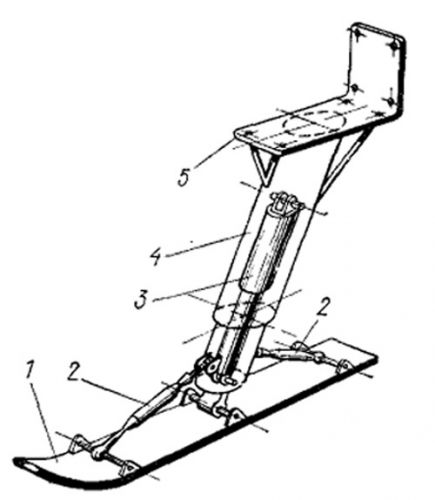

Описание японской амфи на снеговых лыжах с регулируемым углом атаки.
http://www.boatportal.ru/articles/560

Как думаете, Танков сейчас пробует ставить лыжи как:
http://www.barque.ru/projects/1970/jetskis_on_hydro-skis
при этом осознает, что скорость выхода на глиссер увеличиться в два раза, ну потом понятно должен выигрыш, если до выхода за корягу не зацепиться, тьфу... Но выход на глиссер затянутый.

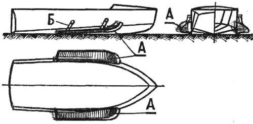

Между тем в ЦАГИ давненько спроектировали катер на выдвижных боковых лыжах, которые пользуют по мере набора скорости. И расположение лыж, таки довольно правильное на картинке  🙂 , трехточка, вроде.
Опять-же зима, сугробы, гололед...
СтОит игра свеч?

@ шкиперОбратите внимание в #603 передняя опора 1/3 общей длины , дальше транец и длинная лыжа на 2/3 общей длины , и пусть они раздвоены не беда ! Главное моя мысля сходится с иноземной..
СтОит игра свеч?
  Конечно стоит если основной корпус хорошо глисирует по воде и не может по льду снегу..У меня же другая песня , мой килеватый по льду снегу совсем никак , а по воде тяжеловато без редана , большая площадь контакта..
Казак,
если за Волгой земля есть, непременно сойдется, и если лыжи будут жестко закреплены, с возможностью регулировки угла атаки, как в посту 603.
Аднака, меня терзают сомнения, что тупо поставив гладкую лыжу без поперечных реданов она будет хорошо работать. Причина - картина распределения давления по днищу лодки, где давление у плоского днища самое большее в носовой части.
И причина в плотности воды. Скорее надо брать поправки от числа М и рассматривать как движение на околозвуковых скоростях...
как-бы их растраивать не пришлось.

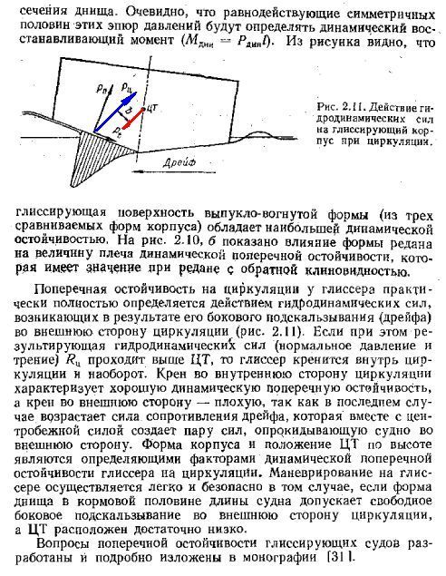

почему на гоночных катамаранах не поднимают точку крепления подвесного мотора на транце ВВерх? Выше общего ЦТ? Это значительно бы  увеличило продольную устойчивость
А поперечная? Даже на собственной волне можно гамбит устроить 🙂
Ну, Танков если захочет - расскажет и покажет.
На рис если красненькая за синенькую перескочит - кирдык, но лучше не смешивать 🙂
    113,7 КБ · Просмотры: 153
@ шкипер  Что смешивать? . Я выше писал про кирдык через транец назад !  У катамарана две глиссирующие поверхности разнесены по бокам и результирующая гидродинамическая сила никак не может оказаться " ниже"  ЦТ при дрейфе на развороте. У Танкова же была узкая плоскодонка которая и сделала "кирдык" на собственной волне !  Посмотрите на ролике по ссылке ниже на 3-й минуте схема крепления подвесного мотора у болида формула-1 . Если бы крепёж был за верхнюю часть полки транца переворотов было бы меньше , а что касается поперечной остойчивости там она просто сумашедшая ..Смотрите сами  https://www.youtube.com/watch?v=vPL2o_a7cW4

@ шкипер в #611 я писал про поперечную устойчивость катамарана при дрейфе на развороте и  причём там транец ?
