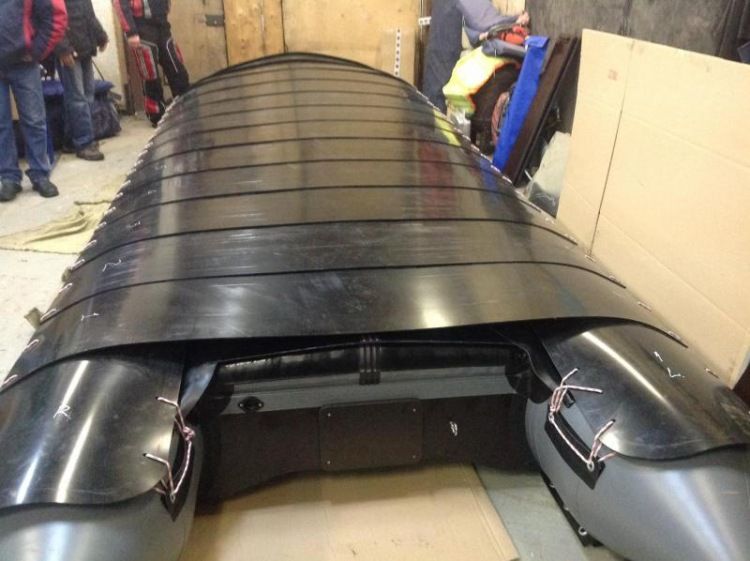

вот
    37,6 КБ · Просмотры: 195

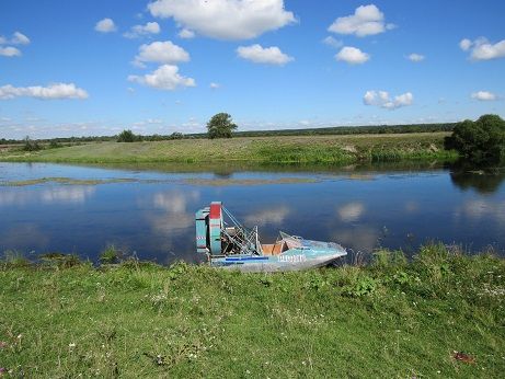

походите по форумам:
http://www.29fish.ru/viewtopic.php?p=52135&t=1711
    57,7 КБ · Просмотры: 162
Порисовав недельку, пришел к выводу, что затеваемая разновидность глиссера требует большой общей длины корпуса. Размещение на корме моторной установки и кабины посредине сильно уменьшает полезную площадь.
Решил поменять концепцию на трехточечный глиссер (два поплавка впереди) с возможностью перемещения кабины на салазках вдоль судна для регулировки положения ц.т. от кол-ва пассажиров и топлива.

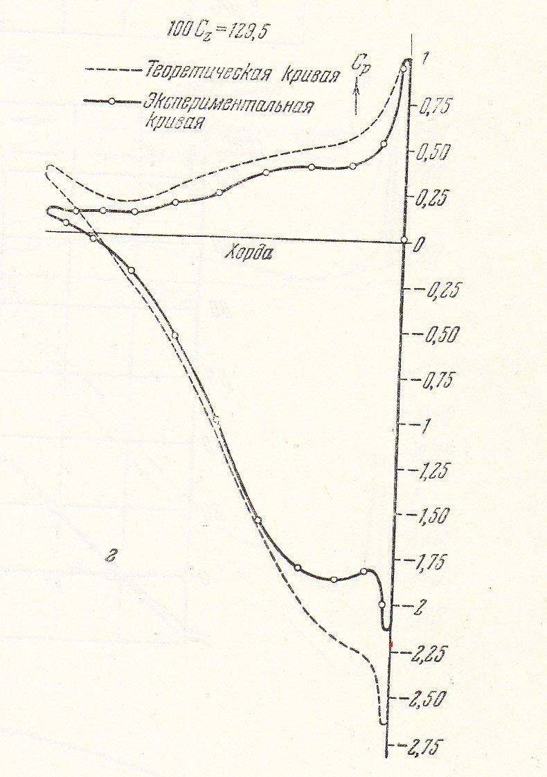

@ AT В приложении схема наглядно объясняющая откуда берётся постоянно существующий пикирующий момент несимметричного  профиля крыла , ну как одной равнодействующей можно это показать ?
честно говоря я уже забыл о чём спор
Да Вы просто сказочник.  😀
Таких эпюр в природе не бывает. Во всяком случае, в нормальном полете. Сами, небось, придумывали долгими зимними вечерами.
Реальная эпюра выглядит так. И где на ней Ваш мифический момент?
А спорить и не надо. Особенно, если Ваша позиция ошибочна.
    87,2 КБ · Просмотры: 194
Вот этот мультик тоже я нарисовал, зимним долгим вечером.. Смотрите картинку на 0.50 сек.. https://youtu.be/cDnSSkGL6bQ
Самолеты не летают с углом атаки нулевой подъемной силы. Именно потому, что она при этом - нулевая. И какие там моменты - никого не волнует.
А все остальное не противоречит тому, что я написал. Просто вектор полной аэродинамической силы, приложенный в ЦД - это интеграл от эпюры коэффициента давления, которую я привел в 597 сообщении.
Но никакой, придуманной Вами отдельной силы в носике или в хвостике там нет.
Сила одна-единственная.
