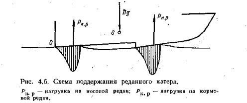

Схему с шариками выкладывал Феликс , по этой же схеме  можно так-же объяснить  почему на лобике на подъёме растёт скорость потока  за счёт его кинетической энергии  , и для этого понимания 3-х шариков достаточно.. У наклонной пластины днища глиссера по этой причине ЦД БУДЕТ НАХОДИТСЯ БЛИЖЕ К НОСУ , но никак не в геометрическом центре..Ваши@ шкипер выложенные схемы говорят о том же , вектор равнодействующей  в передней части пятна контакта .  Если соглашаться с этим постулатом , то и нужно будет представить такую же картинку и при обтекании
лобика профиля , физика одна ! А это значит что на лобике профиля сверху растёт избыточное давление, которое сдвигает общий ЦД пониженного давления над профилем плоскости  назад .. И где тут Бернулли , который связывает вектор равнодействующей из  ЦД с мах скоростью потока в местах сужения струек? Реальный ЦД будет дальше назад.. :IMHO

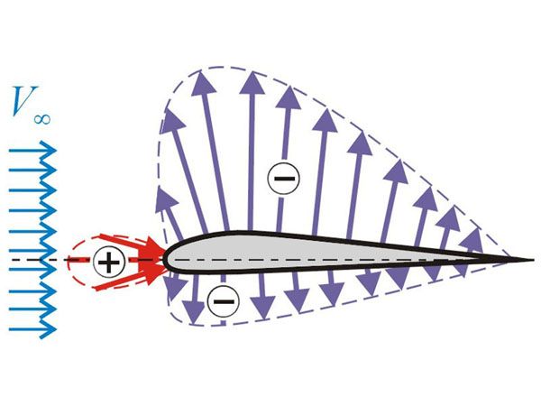

казак, а кто спорит что в самом прямом месте (на лобике) давление понижается?
Разве картинки неправильные?

Мне вот эта картинка нравиться, острая кромка и молекулы куда попали - долго не думают 🙂

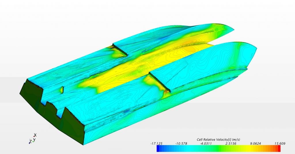

    52 КБ · Просмотры: 107

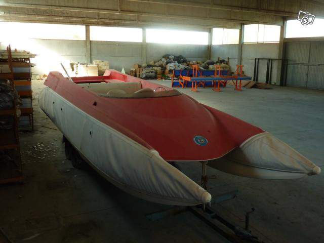

Вот этот глиссер явно отличается от общей массы своим сильно опущенным носом. Можно-ли утверждать, что при случайном увеличении угла атаки подъемная сила уменьшиться и катер вернется в горизонт?

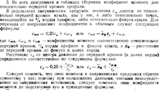

А вот сами посмотрите, в #627 первая картинка   obshhaja_jepjura.jpg (47 KB | 2 ) изображён профиль на угле атаки 0град с Cd (точка приложения равнодействующей)  равен  примерно 20-25 %САХ , т.е. явно до места наибольшей высоты профиля ! А вот  Кравец из ЦАГИ  в своём атласе у сильно похожего на искомый  профиля Р-11-10% на 0угле атаки выдаёт Cd =53% САХ  ! Кому прикажете верить ?    Дом 2 dom2.ru dom2-fany.ru
Ничего нельзя сказать про подъёмную силу , так как не видно несущей поверхности, а вот что касается носа глиссера похожего на лобик аэродинамического профиля , он сделан таковым по подобию антикрыла и на скорости  создаёт прижимающую подъёмную силу с обратным знаком - вниз ! И если подпрыгнув на волне,  угол атаки строительной оси катера  к поверхности воды увеличится, то создаваемая  носиком подъёмная сила   вниз - уменьшится . А это означает, что  риск переворота возрастёт !
Можно утверждать, что в нормальном положении сила перераспределится таким образом, что будет мешать увеличению угла атаки. Т.е. вероятность взлета уменьшится.
Этому способствует и сравнительно острая передняя кромка палубы.
Думаю что при резком увеличении угла атаки будет элементарный кувырок ..и не один 😉 ;D
гляньте стр 92, там Кравец специально америкосам объясняет, что точка отсчета в дюймах это как Удава мерить попугаями 😉
В см длиннее! ;D
