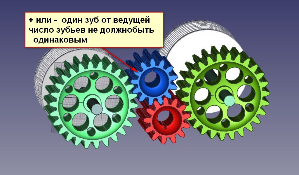

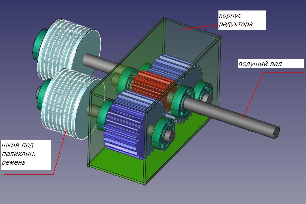

mz, обрисовал схематично редуктор. Редуктор внизу, винты вверху, где-то на 1200-1500мм.
Двиг 180 л.с. масло МС-20, вопрос по смазке - нужна-ли принудительная в место сопряжения шестерен?
Ремень поликлиновый, демпфер вроде не нужен. Кардан.
С передаточным числом не определялся.
Шестерни, если не найду в автоломе, закажу.
На вскидку, что скажете?
Если у кого есть мнение, заходите.
Средний вал сместить ниже центров ведомых шестерней .
Смазки в такой коробке для 3-х шестерней  достаточно .
   Валы вращаются в одну сторону - соосник как  будет намалёван при таком раскладе ?

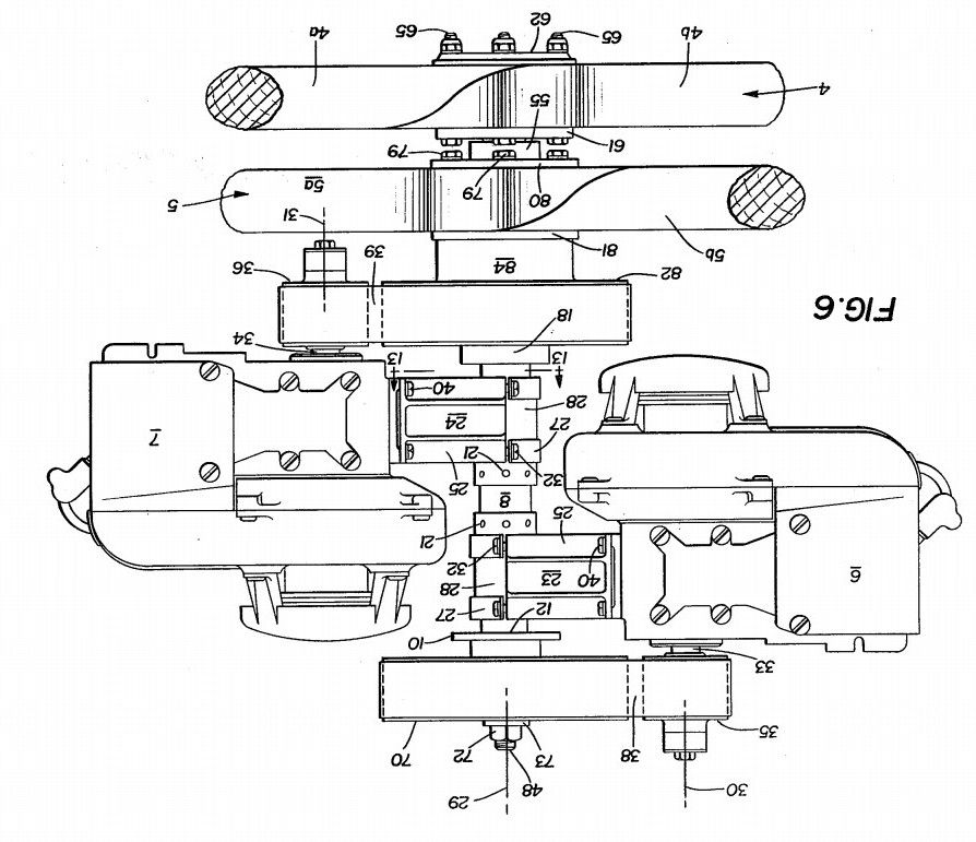

https://www.google.com/patents/US4426049?pg=PA3&dq=4426049&hl=ru&sa=X&ei=m68OUaKXNsWl4gTc6oGYCA&ved=0CDQQ6AEwAA#v=onepage&q=4426049&f=false
  В теме - Конструкция  РЕДУКТОРОВ эта инфа есть .
Американец очень ЛОВКО повесил два мотора на одной трубе .
получил соосник .
Весь ЦИМУС  этой схемы в том , что передний  подшипник на котором висит внутренний вал - установлен в неподвижной трубе .  Подшипник вращается с оборотами пропеллера , а в СООСНЫХ  РЕДАХ  он  вращается  = обороты пропеллера х 2 .
    96,5 КБ · Просмотры: 206
mz, спасибо.
Точно  ;D
Либо цепь, по-наружке, или шестерня внутри корпуса еще надо.
Про цимус *2, будем посмотреть. 🙂
Да тема конструкция редукторов хорошая, читаю по средине, только не удивлюсь, если Вы друг-друга (3 конструктора) уже поздравляли с 8-м марта ;D
Вариантов нИмерено - в патентах USA и СССР .

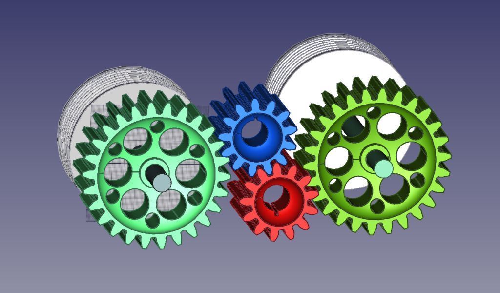

Дырки в шестернях можно не сверлить - эт потеря времени и прочности .
Достаточно просто занизить - как у ROTAX .
  НА   Парамоторе граммы считают , а для лодки можно покрепче сделать .

mz, про нИ кратность зубьев от вибрации понял.
Имеет-ли смысл подшипники запрессовывать в шкивы и далее на неподвижную ось?
Зачем городить "огород" с таким количеством паразитных шестерён ? Будут потери   и две для передачи на винты будет достаточно .. Потом кто сказал , что у соосных винтов  должны  быть одинаковые обороты? Это же не вертолёт у которого каждый винт находится в своём невозмущеном  потоке , там первый винт будет "ломать" ламинарность потока и второй работает следом в вихревом , ускоренном потоке и ему нужны будут другие , на мой взгляд , большие обороты, что бы он меньше "вырождался" .. При этом считаю ,передача на большое расстояние вращения поликлином  будет не рациональна и трудно осуществима, потому как строго  соблюсти соосность ведущего и ведомых шкивов не удастся ..
Можете изобразить без паразиток?
Вопрос по оборотам винтов соосника давно обсосан как червяк у рыбака, и на практике выходят равные. Можно поэксперементировать с дифференциалом, для выяснения, но уважаемый mz зарубил анахронизм на корню и предал анафеме.
Пожалуй соглашусь об увеличенной длине передачи, но с учетом возможности регулировки и четырех точек опоры, не вижу особой сложности. Но что вы считаете "большим расстоянием"?
С другой стороны, можно подумать через длинный вал и конические шестерни...
