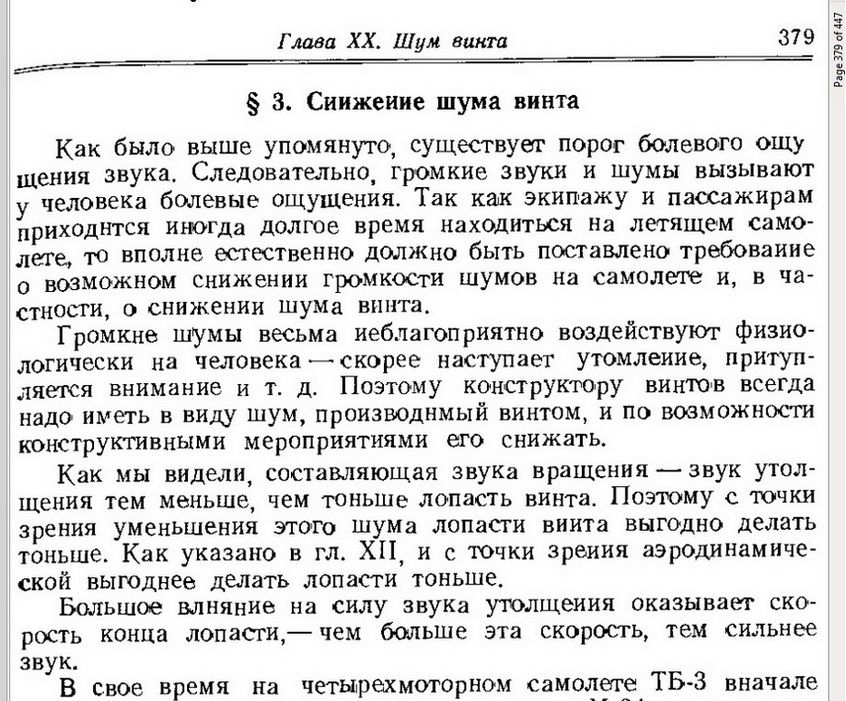

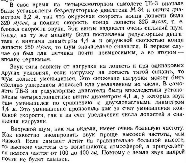

Кроме тяги получите ещё и невыносимый звук на таких оборотах и на 2-х лопастном винте..Нужен винт для оборотов мах крутящего момента , типа камбалы , желательно ВИШ..
я сказал что двигатель стал выходить на свои обороты , а не то что он с винтом стал раскручиваться . С винтом я буду выставлять на 5000-5300 максимальных , этого вполне хватит для подхвата на старте . А звук от винта в основном зависит от формы концов . Если будут рубленые , будет визжать , а если элептические или скругленные , будет урчать как довольный кот . А ВИШ для такой техники не очень нужен , слишком удорожает и усложняет весь проект . Да и управление становится доступным для того кто понимает что такое ВИШ и как им правильно надо пользоваться .
Звук это колебания которые пропеллер синтезирует в процессе работы . Кроме законцовок - причин нимерено .
