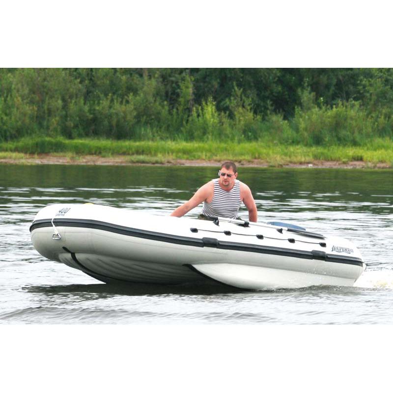

Аэроглиссер что-ли?
KAA,
то производитель уже не несёт ответственности
Ну да, и ресурс 500 часов... и куча сервисных центров "доделай сам" ;D так и живем от кризиса к кризису - как сказал вурдалак-гинеколог ;D ;D
samodelkin_33rus, средние баллоны поднимать надо. Или тримаран по типу ОоОоО, только оквадраченный у воды.
Зачем их поднимать ?  Это же не катамаран а плоскодонка изначально .
Да и не ко мне это к производителю корпуса . Но не думаю что послушают , чего то совета со стороны . Люди не первый год эти корпуса клеят .  Да и что это даст , кроме лишнего гимора при производстве ?

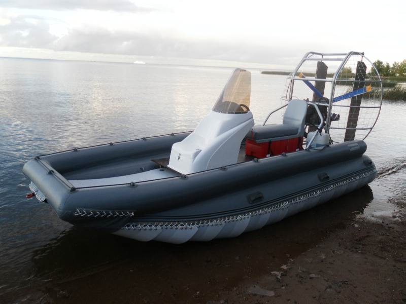

Уважаемые строители аэроглиссеров и аэролодок! А скажите, будьте добры, с чем связано, что на большинстве конструкций вы устанавливаете по два  руля направления?  Ведь сделать один пусть даже немного большей площади конструктивно проще и вес будет в целом немного меньше. Видел аэролодки с одним рулем, которые вполне нормально управлялись, поэтому вопрос маневренности и управляемости скорее всего надуман. Ну разве что вся конструкция получается немного компактнее по длине, но если рули все равно легкосъемные, то на воде лишние 15-20 см  никакой принципиальной роли не играют. Или не так? Сравнение  с двухкилевым оперением  некоторых истребителей тут будет тоже явно не уместным – там причины совсем другие, в первую очередь конструктивные и сохранить управляемость на докритических углах атаки при затенении ВО фюзеляжем.
Так что это – дань моде, потому что все так делают? Или все же есть в этом свой резон?

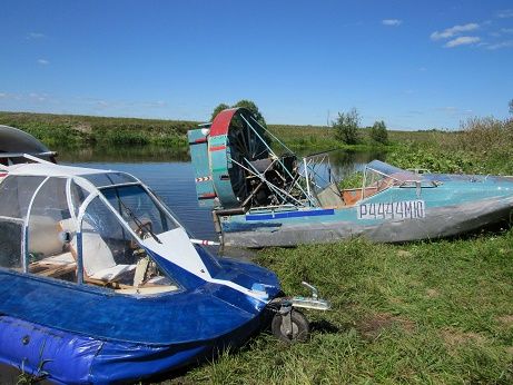

Я  поставил три руля. Перекрывают ометаемую ВВ плоскость. Эффективны по курсу когда есть скорость либо обороты выше средних.... При отклонении на 45гр. глиссер крутится на месте с креном в сторону поворота... Но надо держать обороты!
вот
    41,1 КБ · Просмотры: 183
Устанавливают минимум два руля , и связано это с эффективностью  отбрасываемого ВП после диска винта . Сердцевина ометаемого круга ВВ до площади 50 % практически не  эффективна , и расположенный посередине РП будет работать только верхним и нижним своим концом при линейном размере = Д винта !  Если взять два РП  длиной  по 0.7 D и расположить на расстоянии 0.5 D  друг от друга эффективность таких рулей будет мах , при этом удлинение РП может быть равным 4-5..Расстояние от РП до плоскости вращения должно быть не ближе 0.5 D винта , в месте наибольшей эффективности отбрасываемого ВП..
Примерно так и думал.
Тоже в данный момент ваяю аэродвижитель на лодку ПВХ, вот и возник непраздный вопрос по управлению, с каким вариантом  будет лучше. Спасибо за квалифицированный ответ!
Тогда советую учесть что усилия на ручке управления рулем присутствуют нехилые! Посему ось подвески следует сместить от края на 25-30% дабы аэродинамически разгрузить привод и руки.... :🙂
У меня двигатель небольшой компактный  оппозит всего 16л.с да и лодка поменьше будет по сравнению с вашей, так что думаю в моей ситуации это не будет слишком критично. В крайнем случае можно плечо качалки немного увеличить но за подсказку все равно спасибо! Буду экспериментировать, идею понял.  🙂

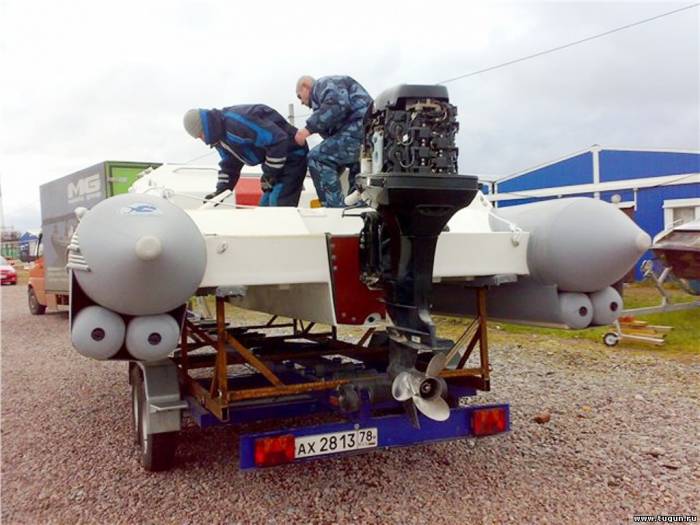

Интересно как вы на этот матрас с лыжами чешую поставите ?

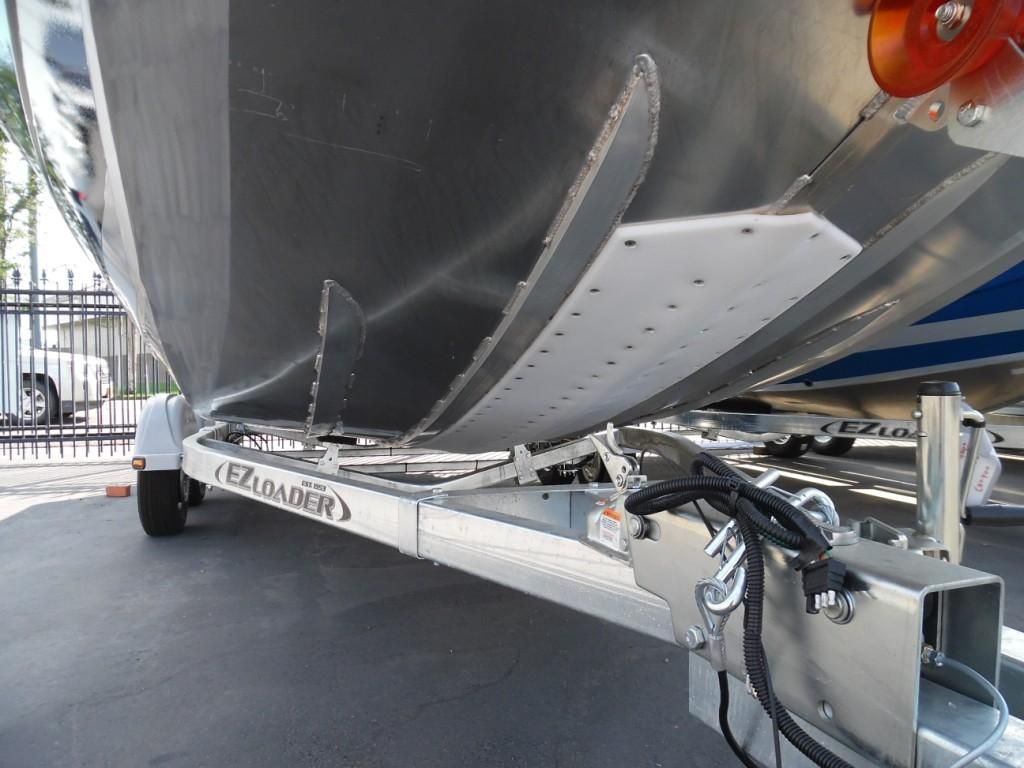

Ну это уже техническое решение. Мне видится  формирование квадрата - по углам подкладками треугольного сечения под радиус баллона и на болты(шурупы) со шляпой впотай крепить ПНД. Сделать  полосы с этими прямыми углами, щириной по 250-500 мм. Далее шнуровка.

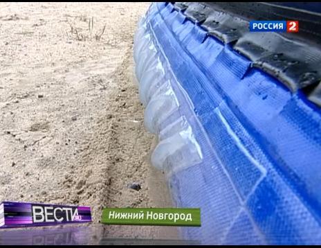

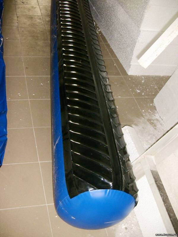

Аднака, еще вот такую беду нашмикерил 😉. Гляньте вторую картинку с прозрачными мультиреданами (первая это баллоны Стрельца), причем микрореданы шевронного типа идут внутрь к середине.

Шкипер .   Тут медаль с двумя сторонами как обычно . Если переходим на лыжную конструкцию , уменьшаем трение , но увеличиваем нагрузку на площадь и удорожаем и усложняем процесс , изготовления . Хотя никаких особых преимуществ это не дает . А в некоторых случаях и минус большой будет . Попробуйте развернуться на двух лыжах на пухляке , радиус будет мама не горюй . А сплошное дно позволяет это делать на практически на месте .  Так что я пока остаюсь сторонником простых и надежных решений .
