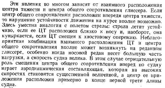

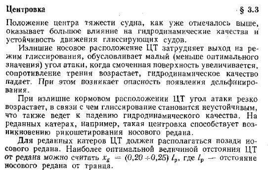

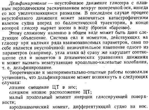

он не будет на глиссирование выходить , будет залипать
Тут все важно.
Кормовее должен быть ЦД! а ЦТ первый (и потолще  😉).
    63,6 КБ · Просмотры: 173
    78 КБ · Просмотры: 168
    68,7 КБ · Просмотры: 163
Тут все важно.
Кормовее должен быть ЦД! а ЦТ первый (и потолще  ).
На классическом плоскодонном  глиссере с ВМУ на корме вряд ли так получится ..Я писал ранее что ЦД гидродинамической подъёмной силы будет находиться в передней части пятна контакта и чем больше угол атаки тем дальше вперёд ! Это видно из рисунка в приложении по ссылке , если только не поставить мощное устройство Кастера , аэродинамическая разгрузка которого сместит общий ЦД равнодействующих назад..А ЦТ при этом из-за тяжёлой ВМУ разместится привычно ближе к транцу..  http://www.barque.ru/image/10355/6
