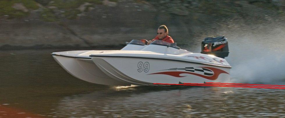

У аэролодок , в отличие от глиссеров с подвесным мотором присутствует момент от вектора тяги , который всегда прижимает нос увеличивая пятно контакта . Поэтому от усов от передней части пятна никуда не деться ! Ротан тоже обречён , и такой картинки как у катамаранчика №99 с подвесным мотором не получить ! Обратите внимание,- передний редан работает вначале глиссирования , потом по мере увеличения скорости он повисает в воздухе и начинает работать второй ! На таком глиссере пикирующий момент только от Хтр днища , который хорошо компенсируется моментом от тяги винта и система уравновешивается ! У аэролодки пикирующий момент от ВМУ уравновешивается только гидродинамической У днища и усугубляется огромным Сх от большого пятна контакта..Если дальше смотреть на схему , то мягкие поверхности резиновых аэролодок при контакте с водой прогибаются,  образуя множество линз в которых вектора У разнонаправлены , уменьшая общую равнодействующую , а Сх увеличивается , в отличии от жёсткой металлической поверхности , тем самым ухудшая гидродинамическое качество К аэролодки..

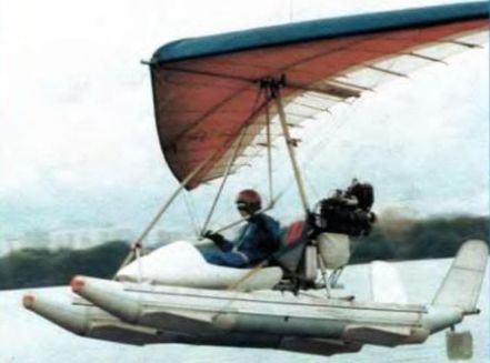

Я на вчерашнем "заплыве " до глиссирования так и не добрался , на первом же разгоне оторвался передний шарнирный лыжёнок , который поплыл самостоятельно и догнал его только километр ниже по течению.. 🙁 Но осадка с обнажённым днищем обнадёживает и тем не менее выводы по испытанию есть.. Излишне закруглены носики и пресловутая сила упора топит нос в начале разгона ! Нужно увеличить площадь носовых лыжат и сделать их плоскими ! Далее сдвинуть сами поплавки с  накладками - лыжами  вперёд ! Буду ремонтировать и проводить работу над ошибками - на Дону с 1 -го июня кончается запрет на лодки на период нереста и нужно успеть..
А так выглядит передняя часть лыженка , и всё из за  того , что у правого шарнирного лыжёнка не был подвязан носик (была приличная щель между лыжёнком и баллоном и напором его завернуло и отломило..Каюсь просмотрел в суматохе но зато теперь есть возможность сделать ещё лучше  🙂(взгляд оптимиста)
Казак, все эти веревочки, бантики и хомутики будет отрывать постоянно пока Вы не вспомните как распределяется давление по днищу лодки. А давит в одном (двух) месте - впереди (под реданом), причем в узком (20-30см) месте и ПОПЕРЕЧНО!С увеличением скорости естественно, сдвигается к корме. И когда Ваши 740кг пытаются глиссировать, то максимум нагрузки распологается под носовой волной и нагрузка идет на одну веревочку и хомутик.
Не оторвало на 20 км/час - оторвет на 40. Увы.
Еще кажется, маловат запас плавучести, особенно для катамарана, у которого один поплавок по водоизмещению должен быть больше веса всей лодки.
Может быть менее затратный путь тримарана, с выносом центрального поплавка вперед за угол 40[sup]0[/sup], и весьма облегчит всход на горб.

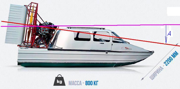

ЦТ у любого катера всегда выше поверхности воды , поэтому как не заворачивай вал водяного винта , а тем более у водомёта движителем всегда будет создаваться кабрирующий момент , в отличие от ВМУ , там всегда будет пикирующий , как не загибай ВВ вперёд ! Это очевидные вещи..
абсолютно верно. Но Вы забыли про точки опоры - сектора с повышенным давлением на днище катера. . Это линия в носу (обычно там вырываются усы) и (либо) редан. Остается умножить на плечо относительно расположения этих центров площадей на днище.
А сейчас центровка у Вжика снегоходовская - передняя, а чтоб сделать глиссерскую надо ц.т. сдвинуть назад или ц.д. задвинуть вперед только не за ц.т.

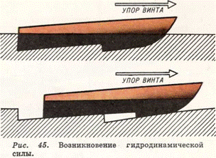

Вы забыли про передний редан , который перераспределяет общее давление под днищем и перемещает ЦД . Мне не дано проводить математические расчёты , но у меня пока есть возможность практическим путём приходить к результату , правда это не быстро..Может быть  плоские лыжи без реданов  и будут иметь ЦД носовее и тем самым облегчат выход на глиссирование , но зато наличие переднего редана уменьшит Сх днища и тем самым уменьшит Nпотреб крейсера..

Посмотрите Ваганова "Проектирование скоростных судов" с. 61 про скулу на 0,75 от транца максимум.
Самое интересное на с.63-67. Вот тут голову поломать придется.
Но т.к. хотите еще и зимой скорее будет тип 1 с носовым несущим реданом: редан на 0,51 и почти там-же ЦТ 0,47 от транца.

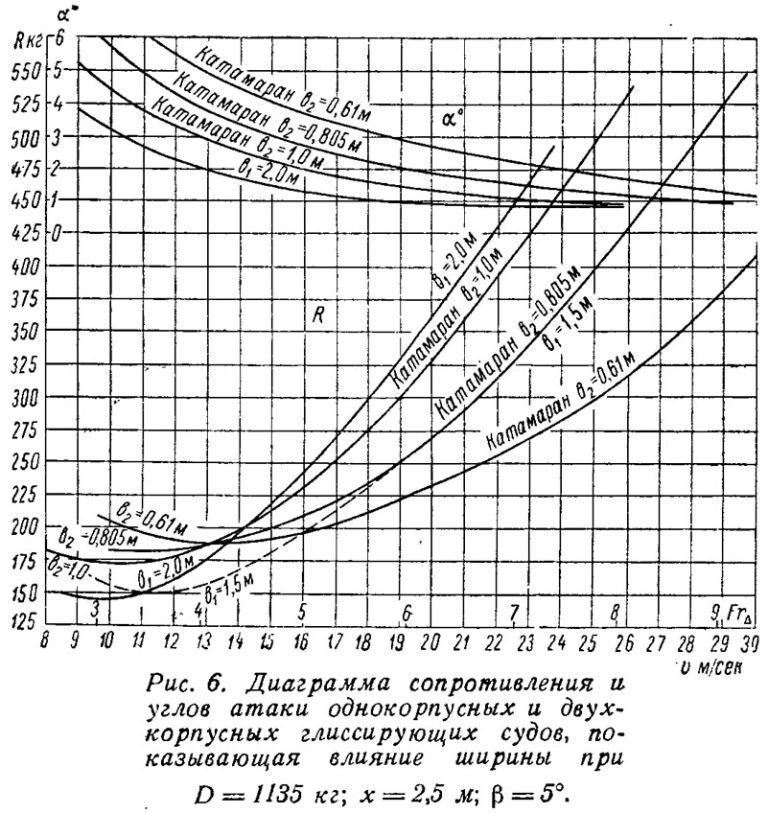

А вообще, уважаемый Валерий, меня терзают смутные сомнения, по поводу достаточной тяговооруженности Вжика.
Катамаран в начале разгона имеет большее буксировочное сопротивление нежели однокорпусное судно.
Там где Вжик как просто лодка выгребал, со скегами уже не тянет. А вот в варианте скегового СВП может и получиться неплохой пузотер!
