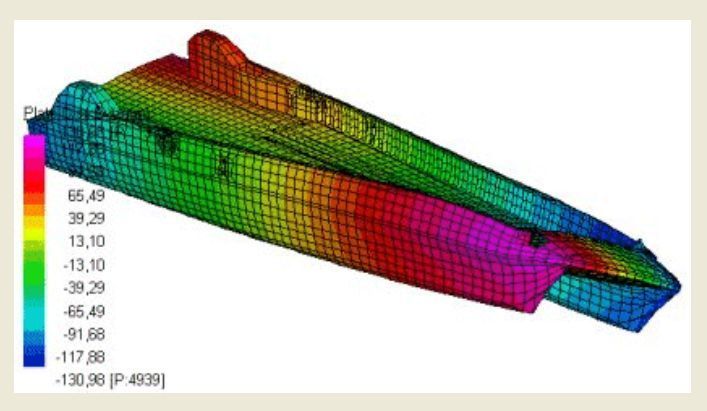

Набрел на анализ максимальных напряжений катамарана (розовый кажется).
Думал это место у них сзади 🙂
http://www.strand7.com/html/catamaran.htm
Напряжений в конструкции или напряжений сил приложения среды ? Первое что на ум приходит при осмотре картинки , это сосредоточение изгибающих моментов   при кручении моста катамарана..Диаметральные части носа и кормы нагружены примерно одинаково и к воздействию среды(воды воздуха и т.д.) , видимо, не относится .
Казак, дальнобойщики от замерзания соляры бросают в бак 24В лампочку, особо озабоченные проводят сквозь бак отвод от выхлопной трубы (ее часть, на зиму) - это из народных средств.
На кой делать ТС не способное развить 50км/ч?
Про конструкцию конечно, а среда пусть напрягается, не пятница 😉
И все-таки на носовую часть нагрузка при волнении больше.
Нагрузка (внешняя) та же. Это просто особенности обводов. В носу сечения уменьшаются, шпангоуты более узкие. Поэтому моменты инерции и сопротивления тоже меньше. Следовательно напряжения в конструкции растут.
Сделайте корпус более полным в носу или добавьте набора и картина измениться.
Но аппарат станет тяжелее.
AT, спасибо за перевод на научный. Именно это и хотел сказать, что делать лонжероны и стрингера в носу надо потолщее 🙂
