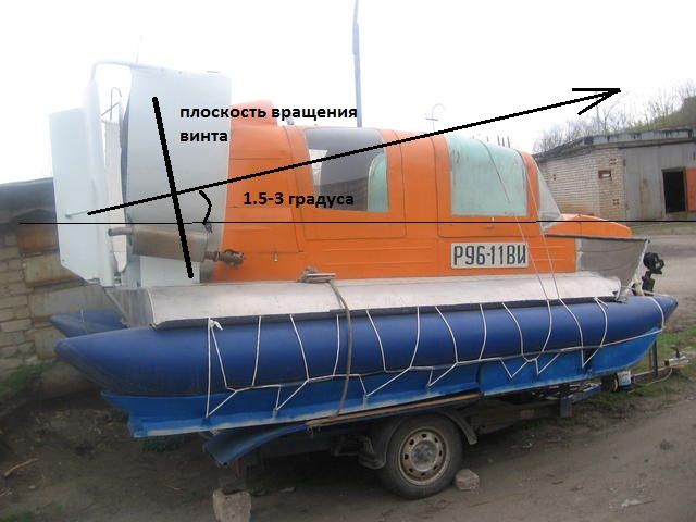

Если нос топит , то это зависит только от вектора тяги ВВ . У вас возникает пикирующий момент , который и задавливает нос в вниз .
И не только  момент от вектора тяги ..Плоскость вращения винта у меня имеет наклон около 5град к плоскости палубы, а значит и к плоскости опор - лыж. У вас плоскодонки , у меня днище килеватое и нос несколько заглублён ..
Есть немного не в профиль .. В любом случае осуществить наклон ВМУ не реально , слишком много переделок , проще изменить наклон плоскости лыж..

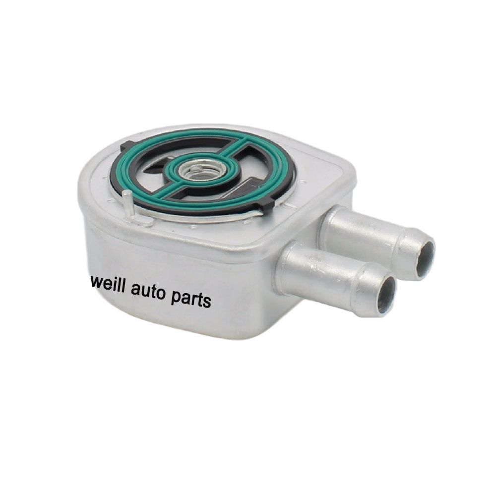

Немного не в тему, но может кому пригодится, применяю 083й на своих химиках пневмоходах уже сезонов 10 и кстати движок стоит тот что ставил на первом, только голова новая 5й сезон, первое время притирал (средние выпускные клапана) через каждые 2,5_3 т.га отработки,  иначе они прогарали, масло менял через каждые 1_1,5 га оно быстро чернело до состояния жидкого гуталина, подумав поставил под масленный фильтр теплообменник завязав его с системой охлаждения примерно такой как на снимке 2 сезона клапана в норме, масло менял через 4_5т.га, походу проблемма в этом, движок работает длительно на  4_6 т. об/м

Должно быть как нарисовал . По фото не совсем понятно за защитой не видно как расположена плоскость вращения , но судя по тому что вы говорили наклон у вас в противоположную сторону .  Если это не исправить , то на глиссер не выйдет никогда  . А с поплавками слишком большой угол менять придется  5гр + 1.5-3 гр.  это почти 8 градусов исправлять придется . Если конечно у вас так сделано .

Плоскость винта практически совпадает с задней кромкой полукольца , это хорошо видно на фото. Вектор тяги винта имеет наклон вниз от строительной оси около 5-ти градусов , что бы уменьшить плечо отн ЦТ и при глиссировании у аппарата дифферент где то около 5-ти град на корму , и в этом случае вектор будет строго параллелен поверхности.. Вы нарисовали непонятно что и так не должно быть , так как в вашем случае  увеличивается плечо от ЦТ , что приводит к увеличенному дифференту на нос !..ЦТ расположен примерно на пересечении вертикали от колеса прицепа и горизонтальной  линии на уровне таблички - номера примерно ..
Понятно . Вы просто путаете , установочные углы для ПЛМ и ВМУ для аэроглиссера или гидросамолета. Откройте любой учебник или схему в интернете по гидросамолетам и надеюсь поймете как должно быть для воздушного винта ,  именно так я устанавливаю на своих конструкциях и все выходит на глиссер и это не зависит от плоского днища , киливатого или поплавков . Зависит от того куда направлен вектор тяги   смотрите с 23 сек.  угол установки 1.5гр . моторчик 15л.с. https://www.youtube.com/watch?v=7oTMw74gy7g

samodelkin_33rus А Вы попробуйте сделать наклон не как у вас нарисовано и сделано .............я думаю будете приятно удивлены  🙂 Просто в Вашем случае тяговооруженность в сравнении с весом настолько большая , что в общем- то пофиг куда эти 3-5 градусов . А вот когда апарат тяжелый а мощности мало , вот тогда и появляется потребность выгадывать и 10и 5 % тяги .............
Опять же положение центра тяжести может компенсировать неизбежное прижимание носа от тяги а может и не хватать ...............ну и третье : Широкое плоское " рыло " с лихвой компенсирует ЭТО момент  во всем диапазоне скоростей , а вот узкие поплавки ЭТИМ моментом могут и "заныривать  ".
Одним критерием здесь не обусловить поведение катера .

hasan прасти за тупой вопрос т.е. поставил небольшой масло-радиатор?
  Охлаждение масла антифризом . Применяют такие теплообменники на турбированных дизелях .
Это, как так? Если температура ОЖ и масла обычно одинаковы?
Даже на авто обычно ставят добавочные воздушные масло радиаторы - перед радиатором ОЖ.

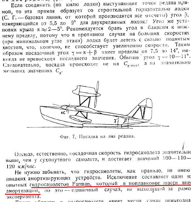

samodelkin_33rus,
Кстати вы смотрели фильм как стоят рекордные по скорости лодки морские ? Так вот там корпус тоже делается так что бы мог немного изгибаться
а есть ссылка?
В тексте (Самсонов П.Д. 1936г) причина про которую пишет Танков, красным - где б глянуть этот Форман?
