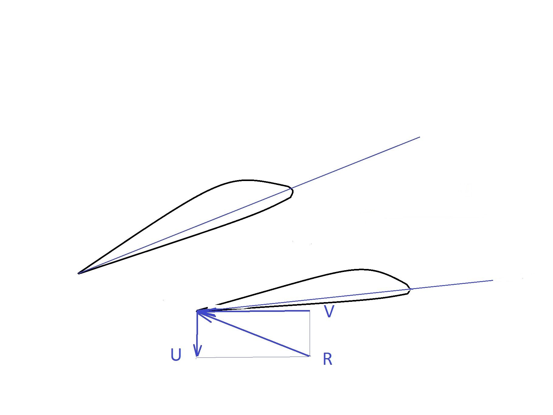

Не для каждого винта справедливо такое заключение ! Давайте посмотрим как развиваются события на аэродинамическом щелевом винте . Как мне видится:  - два винта этажеркой , при этом нижний немного впереди и на меньшем угле атаки , верхний слегка сзади (на полхорды например) на большем угле атаки . Между верхней поверхностью задней части нижней лопасти  и нижней передней поверхности лопасти верхнего винта образуется сужающаяся щель , в которой увеличивается скорость протекания ВП , при этом над верхней передней поверхностью давление уменьшается , а сзади увеличивается ! В итоге имеем бОльшую разницу давлений перед винтом и сзади , что способствует увеличению тяги ! Нужно заметить , что при увеличении скорости движения V общая скорость ВП, а значит и обтекания профиля лопасти винта увеличивается , значит имеем увеличение тяги ! Дело за малым - проверить практически..

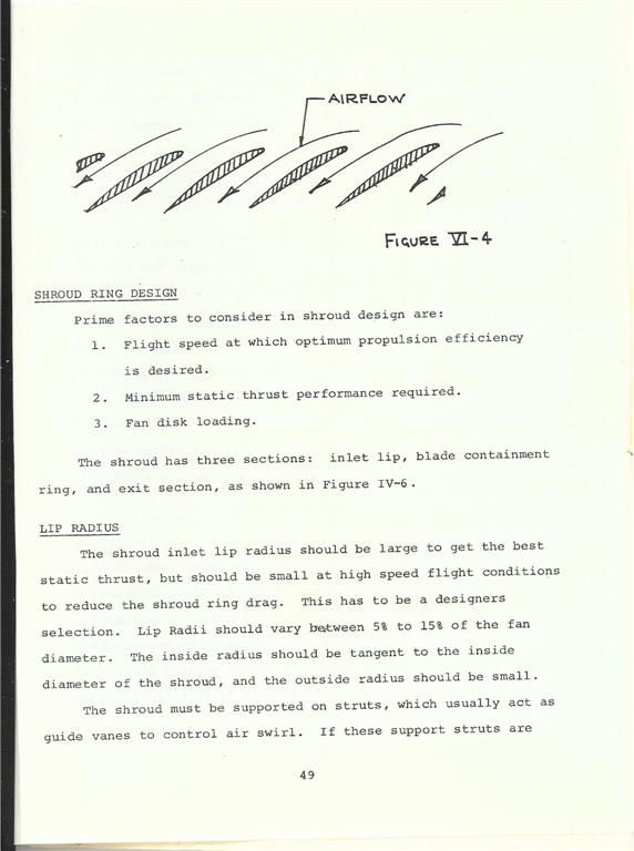

Тогда уже лучше сделать вентилятор с "каскадным" расположением лопастей - это уже проверено в работе.
Жаль не владею английским и оценить не смог , но что могу сказать по этому поводу : эффективный вентилятор малого диаметра на "коленках" в гараже сделать не реально , а вот щелевой винт можно..И то что он будет бОльшего диаметра чем вентилятор эффективность может быть прилична , особенно если его засунуть в аэродинамическое кольцо ! В этом случае достаточную тягу можно получить и сравнительно с малой  мощностью чем у вентилятора..

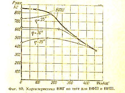

mz, спасибо, имел в виду ход лодки на макс скорости и "появление из-за угла" встречного ветра. Т.е. когда сопротивление равно тяге.
Вопрoс :  при каком направлении ветра лодка набирает максимальную скорость ?
отвечаю: для катамаранов - при встречном. Но это из-за воздушной разгрузки.
А тяга конечно не так резко падает, но и ветер в 10 м/с это 40км/ч - для аэроглиссера сумашедший тормоз.
