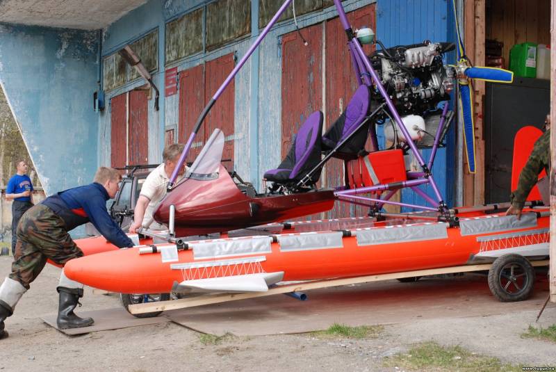

Алексей ваше предсказание проверялось на чём- нибудь , или это просто мнение ? По моим представлениям глиссирование на гладких лыжах с площадью в 1.5-2  раза меньше чем у матраса и будет с потребной меньшей соответственно.. Сейчас ломаю голову какие транцы сзади прилабунить ? Можно сзади метровые части лыж сделать на шарнирах с основными через транец и управляемым дифферентом .. Угадать бы с размерами..
Я ж написал вангую- т.е. предсказываю интуитивно. 🙂
Глядя на гидродинамическое безобразие пришнуровки лыж, к баллонам, иного мнения не имею.
Предыдущее моё предсказание на счёт лыж сбылось полностью. Будь там все поверхности гладкие как рояль, я бы такого не предсказывал. 😉
    74,7 КБ · Просмотры: 204
в МАИ на надувные поплавки Игнатьев тоже пришнуровывал реданы. Думаю, задние кромки реданов работают примерно как колеса у машины и можно ими задавать угол атаки. Лепить в дополнение к двум реданам еще и транцевую плиту избыточно.
  На Жуке катался, думаю, с такой мощностью это оптимальная компоновка. Очень интересен рассказ о путешествии на Жуке по  реке Севера на форуме КиЯ
Zakhar,
Это больше тандемные малопогруженные крылья, для вертикальной стабилизации (при выходе из воды) необходимо V-образие, что собственно и видно на фото.
Стрелец аналогичной компоновки прет около 100 км/ч (на чистых 137 кобылах без двигателя наддува).
Тут скорее использование надувной конструкции позволяющей значительно снизить вес конструкции и как следствие значительное уменьшение расхода топлив, хотя и разделение производств по нишам назначения и спроса тоже присутствует.

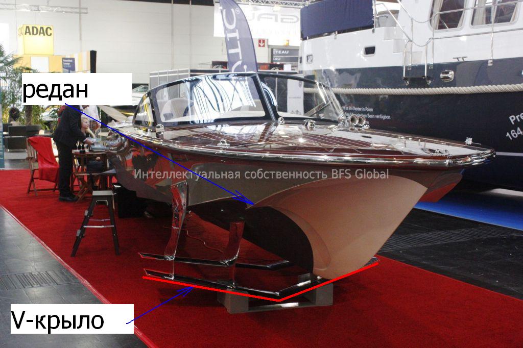

Зачем  V-образность для катамарана? Расширять редан с помощью глиссирующих крыльев -правильное решение.
Не знаю.
Про глиссирующие крылья не слышал. Это будет гидролыжа.
У крыла работают обе поверхности верхняя и нижняя, если верхняя выскочит из воды, подъемная сила упадет, причём резко. Чтобы резких изменения подъемной силы не происходило и небыло зарываний, крылу придают V-образность. Оно "выходит из воды" плавно, по мере нарастания скорости ну и т.д.
