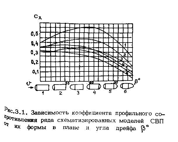

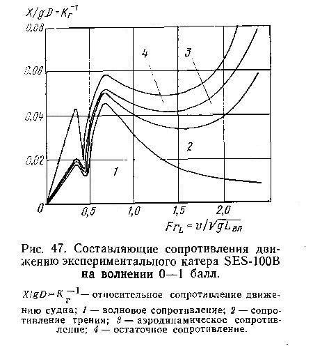

Немного графиков которые подойдут и для глиссеров в т.ч., хотя в принципе от свп они отличаются лишь жестким днищем, ест-но "так думаю".
Только по сопротивлению не понял, что там за "остаточное" и к какой составляющей гидро или аэро относится...

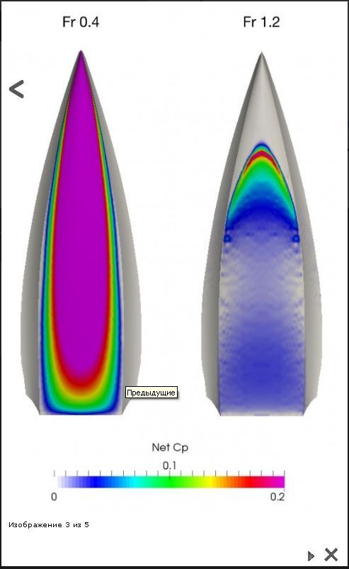

Обращаюсь к сообществу с прямым вопросом всвязи с установкой на свой аэроглиссер разработанных  примитивных плоских гладких лыж на основе 9мм ламинированной финской фанеры.. От представленных ниже новые отличаются широкими носами , шириной самих основных лыж 600мм против 420мм  прежних и длиной ..Привязные шнуры и кронштейны вытащены из зоны обтекания и не увеличат сопротивления ..Новые основные лыжи длиной 3200 мм , причём передний редан как на фото отсутствует . Мой вопрос заключается в нужности организации редана на задней секции лыж 800мм длиной  ..Сам склоняюсь к просто зауженной задней секции и без редана..Кто что думает по этому поводу , не очень хочется потом опять затевать глобальные переделки , ведь на устойчивое глиссирование на лыжах я до сих пор так и не выскочил.. Полный вес судна около 800кг и задним реданом хотелось снизить прилипание (сопротивление) основных лыж..
казак,
Эту часть днища-тормоза за красно-малиновым (см.фото) все пытаются убрать или на худой конец заполнить воздухом (т.е. поменять на менее плотную среду).
    33,1 КБ · Просмотры: 180
Т.е. Заузить и прилепить через редан 50-60мм ? Заднюю секцию лыжи ? Но тогда такая же картинка сложится и в задней части основной , перед реданом  , а задняя совсем выключится из работы по созданию подъёмной силы потому как там будет смесь воды и воздуха..?

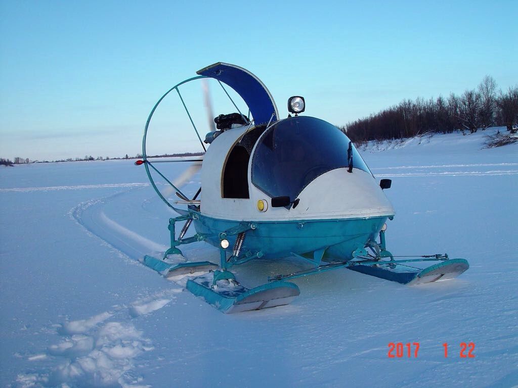

    79,8 КБ · Просмотры: 203
Казак, такой коленкор?
а вообще, уже предвосхитили:
s_smirnov,
нужно делать СВП, то давно ходили-бы также на глиссировании,
только можно добавить, что охотников до жесткой упаковки салона остается довольно много и СВП "Вжик" должён пользоваться спросом.
Чувствуется машина сделана с душой. И наверняка ходовые качества великолепные. Это вам не снегоход это машина в которой тепло и уютно. И ходит она думаю кил 60 в крейсере на экономичном режиме. Единственное что нужно лыжи на пластик перевести. Липнут поди. Я сейчас на пластике в обще без проблем. Только на длительной стоянке подкладываю пеноплекс. А то с места не съедешь а в течении дня в обще не разу не приходится толкать. Вчера ездил Запускаю двигатель а он на малых оборотах уже поехал даже прогреть двигатель не даёт. В общем хочу сказать одно. Не нужно заморачиватся  уткой.... как говорится она летает, ходит, плавает, но всё делает плохо. Нужна целевая машина которая отлично выполняет свою задачу. Вода, значит по воде воздух, значит по воздуху. Я сейчас вспоминаю случай тогда у нас  вышел в свет инструмент универсал. Я радостно закупил. И через некоторое время стал ловить себя на мысли, что всё это ерунда на постном масле. Работаешь тебе то сверло нужно то бита то фреза. Перестановка инструмента и насадок бывает на столько часто, что я начал понимать нужен просто инструмент дрель шуруповёрт пила. Всё отдельно. Как говорится котлеты отдельно, мухи отдельно. Конечно приятно создать что то выдающееся но есть такая шутка на всякую хитрую попу всегда найдётся болт с винтом. Да для развития творческой мысли полезно по извращаться. Но для практики я считаю должны быть машины узко направленные отлично выполняющие своё дело. Универсальность это в общем то тоже узко направленность. Но не всегда удобна.
Юрий, они уже присобачили на лыжи пластик, наблюдаете? 🙂
