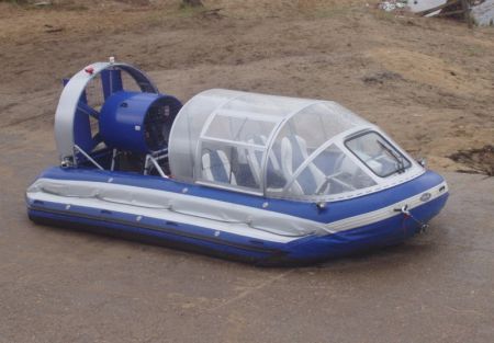

Это не кабина Жука и не "...примеры как народ берет Жуки и достраивает кабины."
Это Стрекоза с сайта производителя, поставленная заказчику в виде набора для самостоятельной сборки. Заказчик видимо имеет свои представления о назначении СВП вообще и кабины в частности, по этому он решил сделать именно так. Перенимайте опыт, и тоже будете разбираться в СВП и их кабинах.
На сайте производителя есть фото Стрекозы со штатной кабиной:
Казак, такой коленкор?

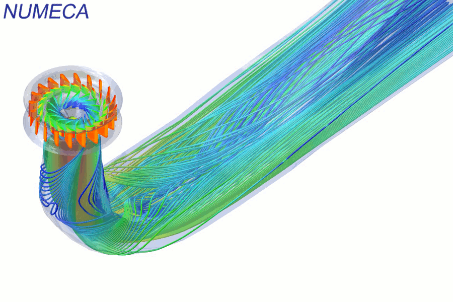

Дошло до меня, откуда картинка, про нагнетатель вроде.
