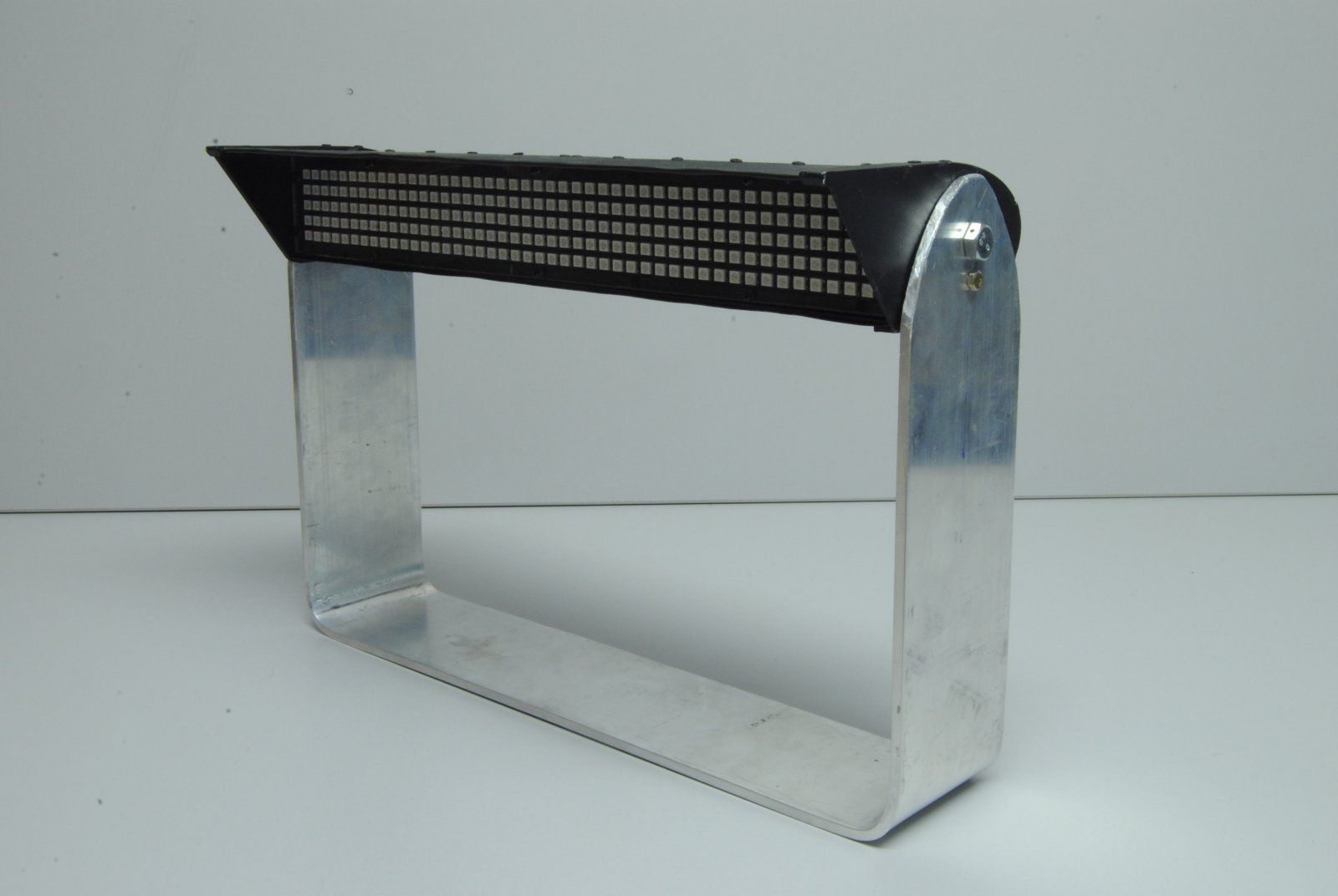

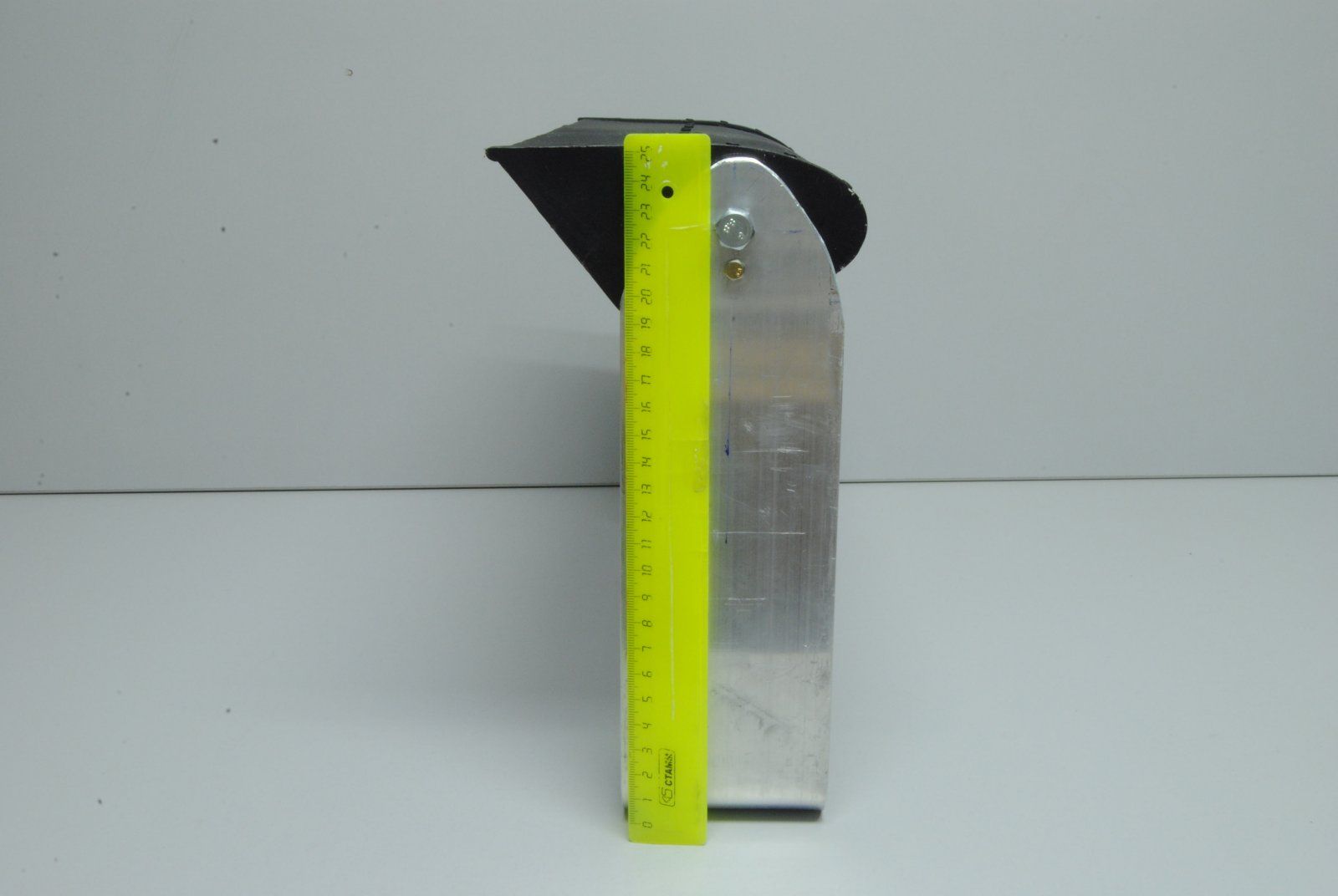

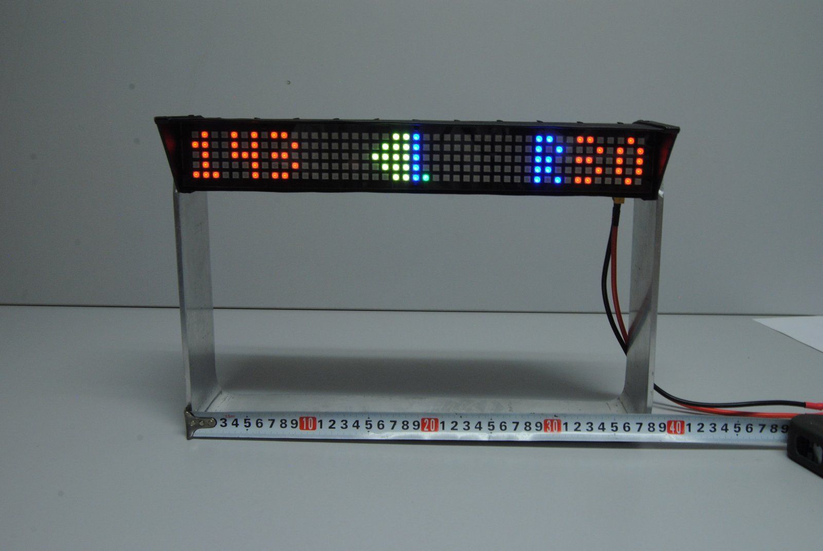

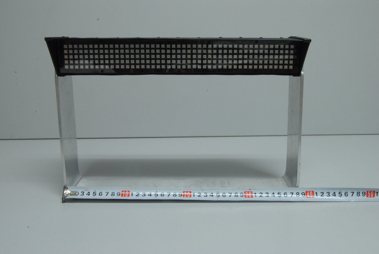

Сделали узкий вариант лайтбара.
Само собой, скоба для крепления может быть любой высоты, эта - просто с запасом.

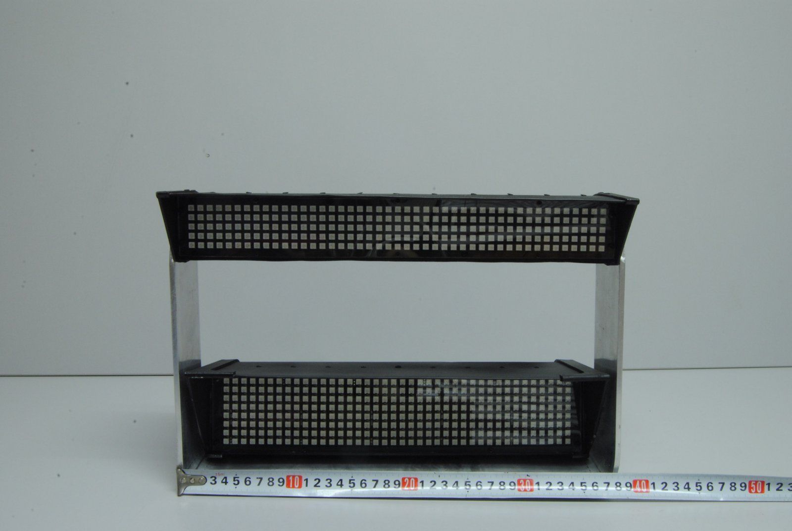

Узкий и широкий - вместе, для сравнения:
Индикация
В принципе, все буковки вроде поместились на матрицы 5х5.

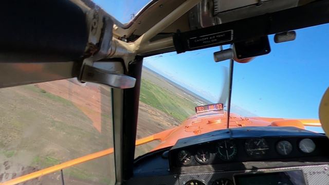

Залили видео с Лайтбаром на рутуб:

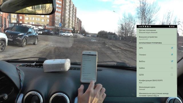

Выпущена новая версия 3.1: Страница загрузок
Изменения - косметические, самое полезное - возможность выбирать не только Глонасс/GPS, но и BeiDou, Gallileo.
Навигаторы будут суммарно видеть побольше спутников, возможно в некоторых условиях это пригодится.

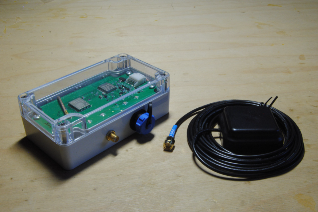

А между тем - готовится к производству готова следующая версия приёмников.
В неё добавлен акселерометр/гироскоп, позволяющий выдавать данные по текущему курсу с большей частотой, до 30 Гц. Сам же навигационный приёмник теперь работает на частоте пониже, 5 Гц, промежуточные точки рассчитываются экстраполяцией с учётом угловых скоростей. Визуально это даёт более быструю и плавную реакцию прибора на изменение курса. Особенно это будет заметно на наземке, курс не будет "болтаться" в разные стороны на маленькой скорости.
Наверное, это трудно объяснить, лучше один раз увидеть:
Также установка акселерометра в навигационный модуль позволит в будущем реализовать директорный режим индикатора отклонения в ПО АгроСлалом, особенно если эта функция будет востребована.
И ещё одно важное изменение - теперь можно собирать приёмник в 2 вариантах: с пассивной антенной, как предыдущий, и с разъёмом под внешнюю активную антенну.
  • Мне нравится!
Reactions: ASI
Вариант с SMA-разъёмом под активную антенну выглядит так. Вариант со встроенной пассивной антенной - будет точно такой же, как и предыдущий.
PS. Акселерометр - такой маленький, что почти никак не выглядит )))
