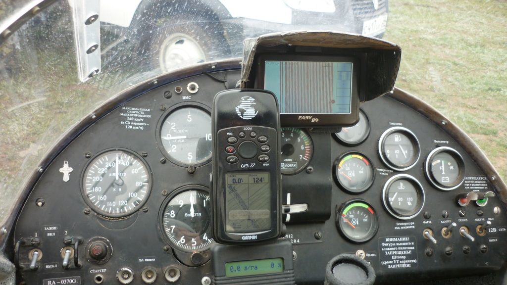

    Позволю себе коротенько немного личной истории.
    Начинал в 2002 на дэльталёте с Гармином 128, основной способ работы "загонный", время разворота 6-8с от выкл. до вкл. химии, но всё остальное "на глаз" по рисочкам на экране, как результат всё быстро, но не всегда здорово (криво, косо, не хватает химии, на полях больше 400га не хватает памяти, линии захода, подхода, отхода зас.рают экран, кончина химии и поиск этого места, проблематичен, и т.д.), а чтобы было хорошо, надо увеличивать время захода (15-20с), контролировать курс гона (плюс-минус 1гр), контролировать момент кончины химии и т.д. а это всё трудозатраты, время и обыдно, если всё равно плохо.
    Потом самолётики с разными навигаторами (и даже с 276), но с тем же принципом, а значит и результат такой же.
    Идея простого, авиационного "агронавигатора" просто была в мечтах у каждого химика, желающего "не рубить бабло", а ответственно делать свою любимую работу. И вот появилась первая ласточка КорГон + расходомер, слава богу!
    Кто следит за веткой, помнит мои первые отзывы (...мне пришлось немного изменить свою технику пилотирования). Скажу прямо, не сразу всё понял и всё получалось (мягко говоря, я достал Виктора своими глупостями), пришлось думать и учиться. Научился,- разворот занимает 20-30с, а время полёта, почти не изменилось (есть другие резервы). При работе с одной площадки с экипажем "традиционной" комплектации (72-й без расходомера и с расходомером), производительность работ получается выше, про остальное скромно промолчу. Кроме того, всё легко проверяется в одном полёте с КорГоном и любым другим навигатором, разница будет очевидна.
    Те, кто уже купил что то другое и дороже, ищут для себя утешения (как та лиса и виноград), а если для них действительно так важна скорость, а цена не имеет значения, вам сюда (http://www.reaa.ru/cgi-bin/yabb/YaBB.pl?num=1378097656).
   Для тех, кто хочет добиваться результата надо понимать, дэльталёт, самолёт, вертолёт, навигатор, расходомер и т.д. лишь инструменты на этом пути, и в бОльшей степени зависит в чьих они руках.
   И самое главное принципиальное отличие, "обычные бытовые" навигаторы показывают (быстро или медленно) точку, где Вы были, а специальные (и КорГон в их числе), - где Вам надо быть, и пусть даже чуть с запаздыванием.
   Для приверженцев глазомерного способа работы, чисто для самого простого примера, возьмём "слетаем" на "настольном тренажёре" на обработку поля правильной формы, 100га (кило на кило) шириной захвата 20м. При этом используем три основных масштаба навигаторов 80, 50,и 30м.
   На чистом листе бумаги начертим границы поля, для выбранных масштабов получим квадраты со сторонами 125, 200, 333,33...мм. Ваша задача, отступив от края поля 1,25, 2, 3,33...мм, проложить "на глаз" по 50 треков на одинаковых др. от др. расстояниях 2,5, 4, и 6,66...мм. Про себя скажу, у меня ни разу не получалось.
   Та же задача с КорГоном решается элементарно, мы просто берём расчерченную, по заданной ширине кальку и накладываем её на поле, любой сложности и, в любом масштабе, но точнее в 30м, любым способом, в любой последовательности, учитывая все условия (ветер, солнце, иногда агрономы требуют отступить сколько то метров, а потом удивляются точности отступа ...) аккуратненько, совмещая курсовую палку с линией гона (похоже на директорный режим) заштриховываем.
   Так же и в полях.
   И ещё, многие уже видели следы работы наземных агрегатов (линии как струнки),  это примерно то же самое.
Следы бывают разные, как у наземников, так и у авиаторов, я о тех, которые по навигаторам "в автомате" работают.

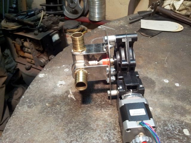

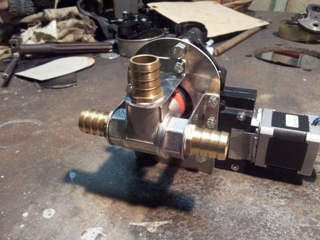

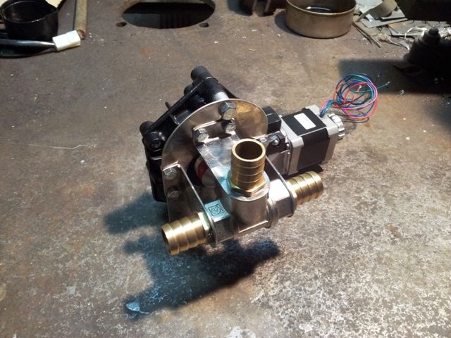

Исполнительный механизм Расходомера-регулятора
