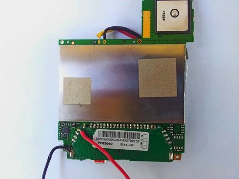

Информация для владельцев навигатора Коргон-3 на базе автомобильного навигатора EasyGo520B. Известная "болезнь" - от вибрации разбалтывается разъем micro usb, и пропадает подзарядка в полете. Можно аккуратно разобрать корпус навигатора и припаять два провода, как показано на фото. Красный - "+5v" от адаптера прикуривателя, черный - "-". Контактные площадки достаточно крупные, можно припаяться обычным паяльником.

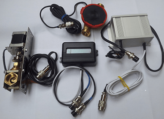

Расходомер-регулятор Rm-Reg-StM прошел полевые испытания. Можно заказывать. Подробности в личке. Фото комплекта и инструкция прилагаются.

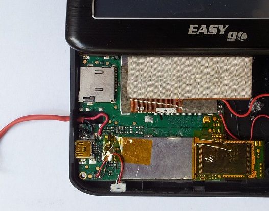

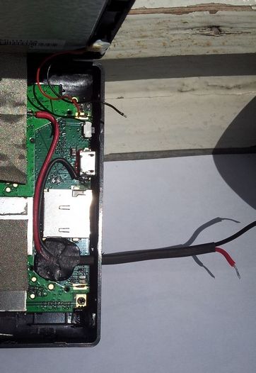

В дополнение к сообщению №312. На фото показано, куда можно припаять провода для подзарядки, не вынимая платы из корпуса.

Констатирую,- отклонения в выдерживании расхода - 0,1л, скорость устранения этого отклонения 1-2с. Диапазон настроек, позволил выдерживать путевые скорости 90-125км/ч при постоянном расходе 4,0л/га. Честно сказать, я такого не ожидал, а сейчас просто в восторге. Отдельное спасибо за разъём, припаял всё отлично.
