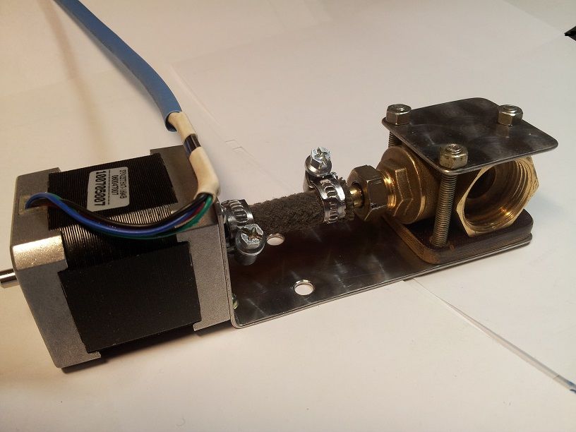

К теме Расходомер-Регулятор. Решили отказаться от редуктора. Регулирующий механизм - клинкетный кран (3/4") и шаговый двигатель. Краном регулируется поток "химии".
Здравствуйте Виктор Александрович!С праздником Вас! Несколько вопросов:
Как я понял этот агрегат ставится вместо расходного крана?
Как этот краник насчет закисания/закоксовывания химией?
Возможно ли при отказе электро части регулировать расход вручную?
