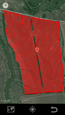

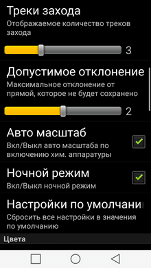

Доступно обновление ПО Коргон-5. В новой версии добавлена возможность изменять по своему вкусу цвет, яркость, насыщенность элементов интерфейса. Например, заливку трека можно сделать не красной, а зелёной, и т.п.

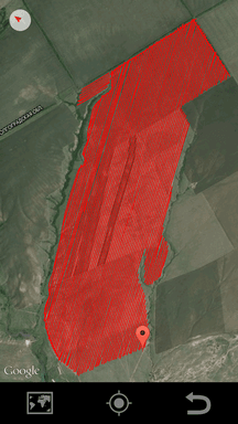

при размере более 900, появилась незначительная задержка
В настройках имеется такой параметр - "допустимое отклонение". При каком значении этого параметра Вы работаете? При значении "3", увеличения задержки отрисовки картинки не должно быть, даже после 900 га записанного трека. И ещё, возможно, чаще нужно "чистить" Андроид (например, приложение Clean master). Спасибо Вам за тесты и отзывы!
