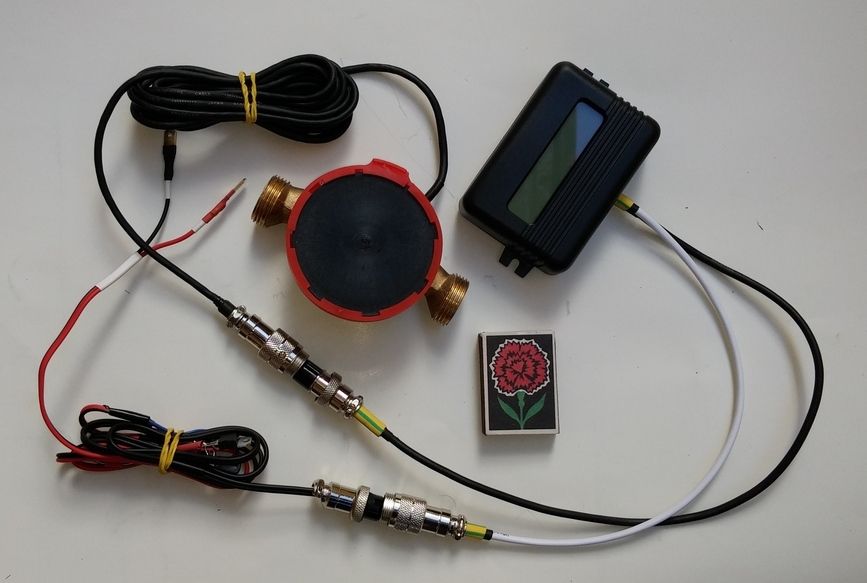

Внесены небольшие изменения в конструкцию расходомера-регулятора. Собственно расходомер может работать без дозирующего модуля.
Rm-GPS - расходомер с вычислением расхода с учётом путевой скорости, или как обычно по предустановленной средней скорости.

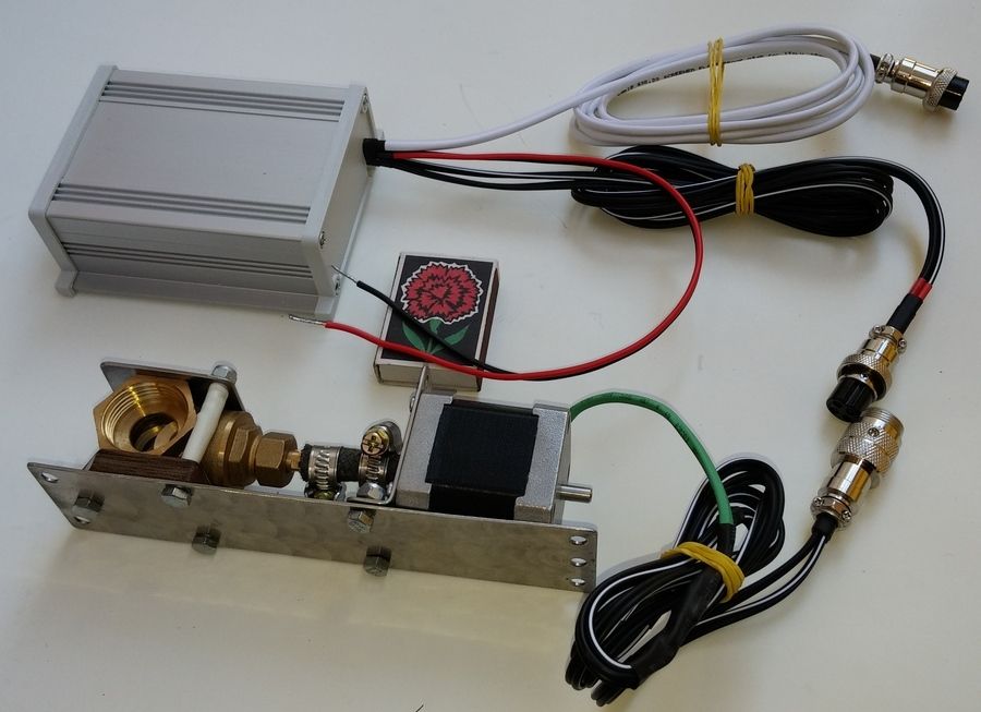

при желании, можно доукомплектовать расходомер исполнительным устройством (дозатор) и получить расходомер-регулятор Rm-reg
