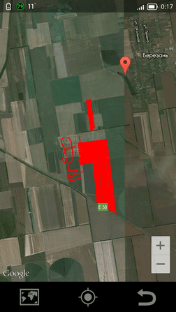

Результат работы можно посмотреть. Перед просмотром  "заливка трека" выбрана 100% от ширины захвата.
    56,2 КБ · Просмотры: 195

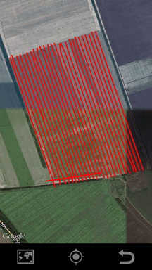

Скриншот треков обработки поля. Ширина "заливки" трека во время работы - 30% от ширины захвата.
    50,8 КБ · Просмотры: 170

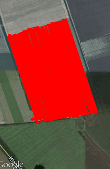

При просмотре результата работы, в настройках устанавливаем ширину "заливки" - 100% от ширины захвата, и оцениваем !
Есть небольшие пропуски..., но КЛОП не в обиде!
    28,8 КБ · Просмотры: 162
