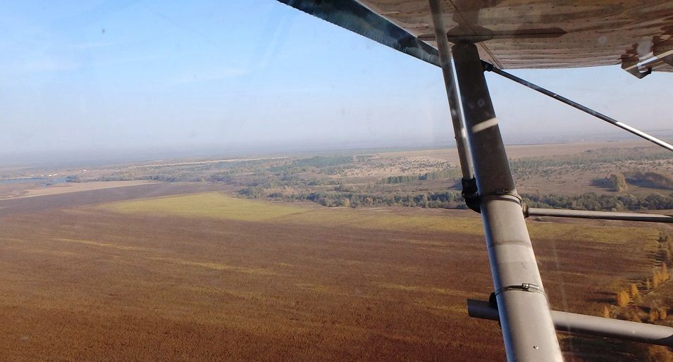

Простейший вариант - ввести функцию расчёта среднего сноса летательного аппарата относительно земли по разнице скоростей в процессе полёта в разных направлениях во время обработки. Ветер не меняется мгновенно.  В первом приближении достаточно усреднённых значений.
Гораздо более точно можно рассчитать снос (ветер) над полем, если внести информацию о воздушной скорости летательного аппарата…
Функции распределения химикатов на поле, в зависимости от ветра закладываются в программу.
Наиболее сложным моментом представляется определение высоты полёта.  От неё очень сильно зависит снос шлейфа и его первичное касание посевов.
Можно отдать этот момент на откуп пилоту. Он будет устанавливать планируемую высоту обработки, и выдерживать её насколько сможет.
Надёжнее и цивилизованнее установить нечто радиометрическое, электронное, какой-нибудь простенький современный дальномер - высотомр…
Если такой полноценный объём информации будет обеспечен, можно получить, более менее, точное распределение химиката на поле.
Далее разукрасить в цвете виртуальное поле пропорционально концентрации химикатов…
Тогда пилот сразу увидет то, что будет на поле через неделю (см . фото).
