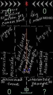

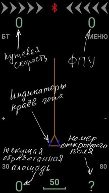

Готовится к выходу новая версия ПО Коргон-5. Изменён интерфейс рабочего режима, см. фото 1.
На фото 2 обозначены сенсорные зоны (кнопки) экрана.

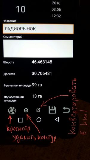

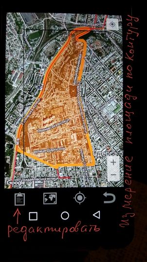

Измерение площади, ограниченной контуром.

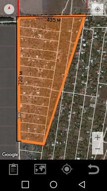

Контуром можно измерять не только площадь, но и длину. "Растягиваем" изображение до совпадения измеряемой длины стороны поля с масштабным отрезком и считываем значение.

Всем химикам боевой привет, готовимся к новому сезону, осваивая новые функции КорГона-5, пока на машине вокруг дома.
Как всегда порадовала простота, логика и опции интерфейса.
И вот, что получилось в итоге, https://www.google.com/maps/d/viewer?mid=zzZwey-VaVvc.k9fSMVi_hlDE, что легко перевёл в формат kml. и отправил по почте в качестве отчёта.
Небольшое пояснение, контур выполнял от внутреннего GPS, а химтреки от внешнего, при увеличении заметна небольшая разница в точности.

Виктор, чтобы измерить площадь  обязательно ли облетать (объезжать) поле  или достаточно нарисовать на карте? И ещё вопрос  -  как войти в карту- она должна быть скачана в телефон или по интернету?
По первому вопросу: обязательно, т.к. КорГон-5 "рисует" координатами, полученными от GPS, внутреннего или внешнего. Для измерения площади по нарисованному на карте контуру есть программы в Play Маркет.
По второму вопросу:  "войти в карту" в Коргон-5 можно либо при создании поля по карте (меню --> поля -->  "+"  --> "глобус"), либо при просмотре химтреков выбранного поля на фоне карты Google (меню --> поля --> выделить поле из списка --> "глобус"), необходимо подключение к интернету или наличие требуемой части карты в кэше.
   Если что-то не прояснил, спрашивайте!
