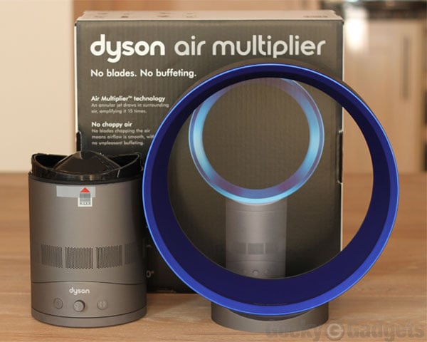

Вентилятор ваще без лопастей =)
[media]http://www.youtube.com/watch?v=8he8afjQyd8[/media]​
А если серьёзно эта схема если её развернуть в плоскость получим крыло с тягой вдоль всего крыла.
Был такой проект - Фотон назывался где основная фишка была именно такая схема. Кстати её продували тогда же когда проектировался Миг 29 на тех же трубах, так что в свое время это было очень заманчиво и важно ( Миг просто отодвигали Фотон ставили). Что стало потом? Не знаю. Наверное похерили вместе СССР 🙁. И кто знает чтобы из этого вышло? Вот бы Лапшина спросить, может и чего расскажит 🙂
Представляете, если таких аэромультиплаеров поставить последовательно несколько штук один за другим? Из первого выходит в 15 раз больше воздуха, из второго - в 225 раз, из третьего - уже в 3375 раз больше! Это ж лайнер можно поднять на такой тяге =)
Можно конечно не то что лайнер поднять в космос отправить можно будет, да вот заковыка получается, что суммарная энергия от всех этих последований будет ровняться тем же примерно 5 к.г на 1 л.с. или около того необходимых для современной авиации что бы полететь. Законы физики к сожалению не возможно объехать. Голосновно получилось, но это так. Можно говорить о нескольких процентах прибавки тяги от ухищрений но не о разах улучшенного КПД схемы, а рамки эти 10 -20 процентов. 🙁 🙁 🙁
