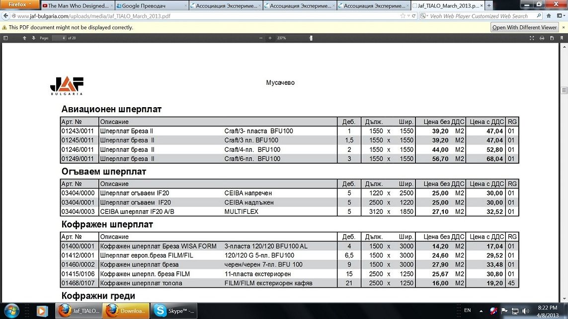

Это болгарская компания предлагает авиации фанеры. Цени около 25 евро - 1550х1550 толщина 1мм 1.5мм 2мм 3мм. Подходящий матерьял древесины я не смотрел, но я думаю, я найду в Болгарии! Я можна покупаю Himax wing kit. Проблема не в дереве, а в гайки и болты. В Болгарии нет авиационни болта, гайки ...

Для таких самолётов достаточно обычных болтов и гаек с прочностью 8.8 и 10.6, конечно с покрытием. Высокопрочные метизы нетрудно заменить простыми большего размера (при необходимости).
