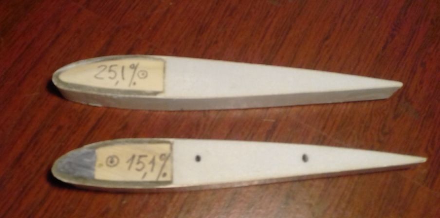

Я хотел бы попробовать сделать пару лопастей ротора из дерева / пенопласта / стекловолокна.
Какая древесина подойдет в качестве основного лонжерона? Имейте в виду, что у меня нет доступа к скандинавской сосны, но есть более распространенная древесина, такая как европейский дуб, бук, афзелия и т.д...
Я понятия не имею, как сформировать лонжерон из одного профиля в корне (например, NACA 8-H-12) в профиль другого типа на кончике (NACA 23012), как Артемчук сделал свои винтокрылые лопасти.
Я понятия не имею, насколько велика выгода для сужающейся лопасти или других аэродинамических профилей в основании и на конце по сравнению с "обычной" прямой лопастью несущего винта.

С такими условиями мне, кажется, Вам не стоит пробовать делать свои оригинальные лопасти. Лучше попробуйте сделать по готовым чертежам и технологиям, их много разных в интернете есть. Например, чертежи и изготовление лопастей автожира Tervamaki JT-5. У меня только русский перевод есть.
Мне не понятно, а для чего Вам лопасти, если Вы не хотите изучать техническую литературу и опыт других для постройки вертолета?
Как показано в посте "69, я сделал образец секции лопасти несущего винта из чертежей, сделанных Монте Хоскинсом для его гирокоптера. Похоже, что полностью фанерная техника, которую Хоскинс использовал для своих лопастей гироскопа, не подходит для лопастей вертолета.У меня есть сомнения в том, что строительная система пластиковых лезвий Tervamaki предназначена для конструктора-любителя.
Я сказал, что понятия не имею, как сформировать балку передней кромки, переходящую от профиля NACA 8-H-12 в основании к профилю NACA 23012 на кончике. В прошлом я сделал несколько небольших деревянных лопастей несущего винта с разумным успехом в отношении формы, но это были простые прямоугольные лопасти с однородным профилем. У меня нет опыта в формировании трапециевидного роторного лезвия с разными аэродинамическими профилями у основания и на кончике.
Есть ли в Интернете какой-нибудь метод, как это сделать, кроме проб и ошибок?
Возможно, я не очень хорошо разбираюсь в поиске в Интернете, но есть мало доступной литературы для любителей конструирования лопастей вертолета / гироскопа, кроме интернет-планов Bensen и Furia и, возможно, старых чертежей AW 95 / Choppy.
Может быть, вы правы, если вам нужно спросить, как это сделать, чем, возможно, лучше вообще этого не делать.

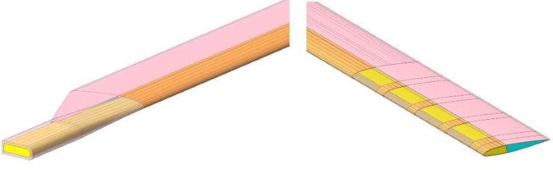

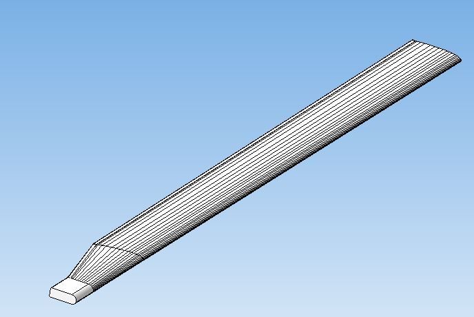

Аэродинамический расчет вертолета Вы видимо уже сделали и точно знаете какой диаметр винта, окружную скорость вращения, профиль и хорду лопасти. Отрицательную крутку лопасти рекомендую 5 градусов. Самая простая конструкция, на мой взгляд - это лонжерон из легкого деревянного переклея (сосна, липа), обклеенный снаружи слоями стеклопластика, хвостовые секции вырезаны из пенопласта и вся лопасть обклеена несколькими слоями стеклоткани. В комлевой части слоев больше, на конце лопасти -меньше. Конкретно надо считать на центробежную силу лопасти, принимая, что всю нагрузку несет стеклопластик. Но без матрицы будет сложно довести наружный контур шкурением и шпаклеванием до заданной геометрии профиля.
Форма лопасти - прямоугольная. В комле - прямоугольник, плавно переходящий в профиль лопасти. Профиль лопасти постоянен по всей длине, так легче вырезать одинаковые хвостовые секции из пенопласта и отливать одинаковые свинцовые груза. Мое мнение, что трапецевидную лопасть делать не стоит. Сильно усложняется изготовление, а выигрыш в подъемной силе будет всего несколько процентов. В концевой части нужно рассчитать и разместить свинцовые противофлаттерные груза. Общий центр тяжести лопасти должен быть на 25% хорды. В сечениях с свинцовыми грузами -15-18%. Все надо рассчитать сначала, сколько надо противофлаттерных грузов. Лучше потренироваться на отдельных коротких образцах и только затем делать всю лопасть.

А зачем такое сложное творчество?
На этой ветке, все (за малым исключением) сходятся в одном - делать трудозатратное единичное изделие с расчетными ошибками и перспективой переделки - нецелесообразно !
Тогда зачем все это? Не проще купить?
Дайте примерные характеристики Вашего предполагаемого к строительству вертолёта, и Вам подскажут, на что с ориентироваться.
А какой это будет вариант - композит, дерево + композит, металл -какая разница?
Главное, что это будет не на коленке состряпанный вариант, а произведенный профессионально и для определенного вида ВС.
