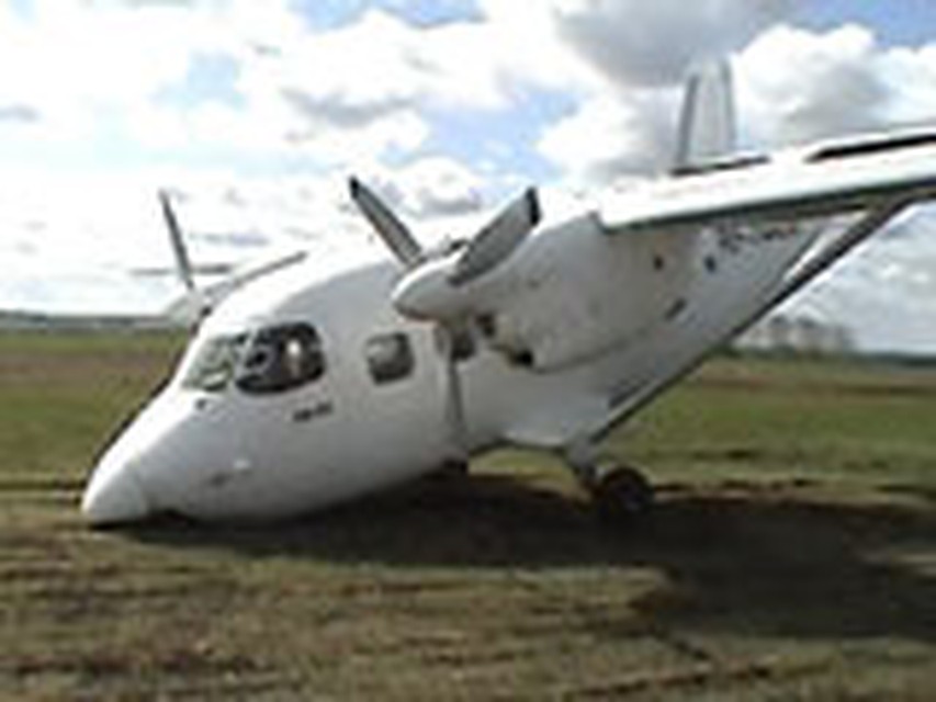

Смотрю я на разные уже летающие и благополучно сертифицированные типы и вижу примерно одно и то же, что передняя стойка у всех в среднем раза в 3 слабее основной. Ну, например:
у нас на дропзоне выломали стойку на Ан-28 по сути заехав в раскисшую лужу
