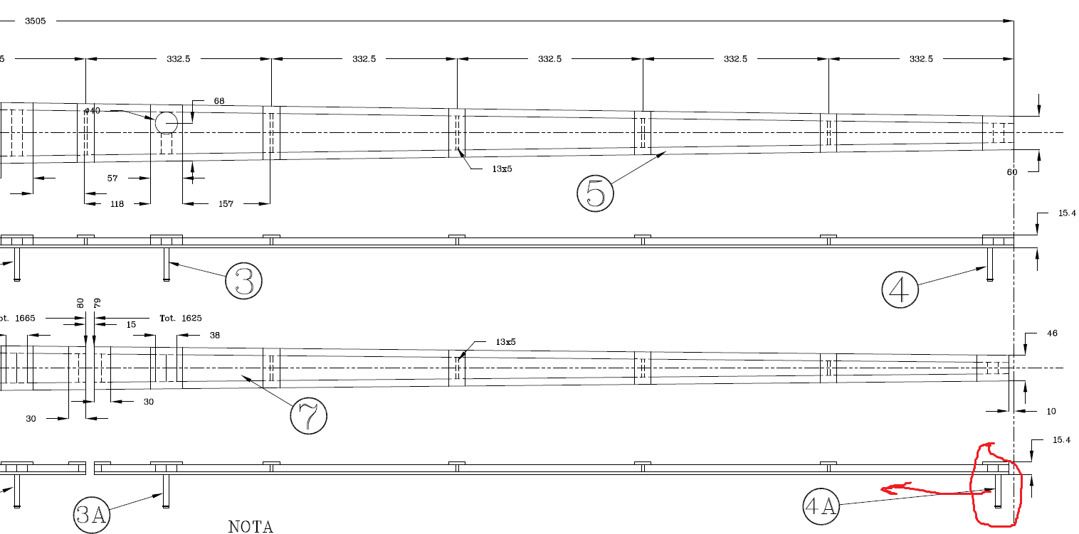

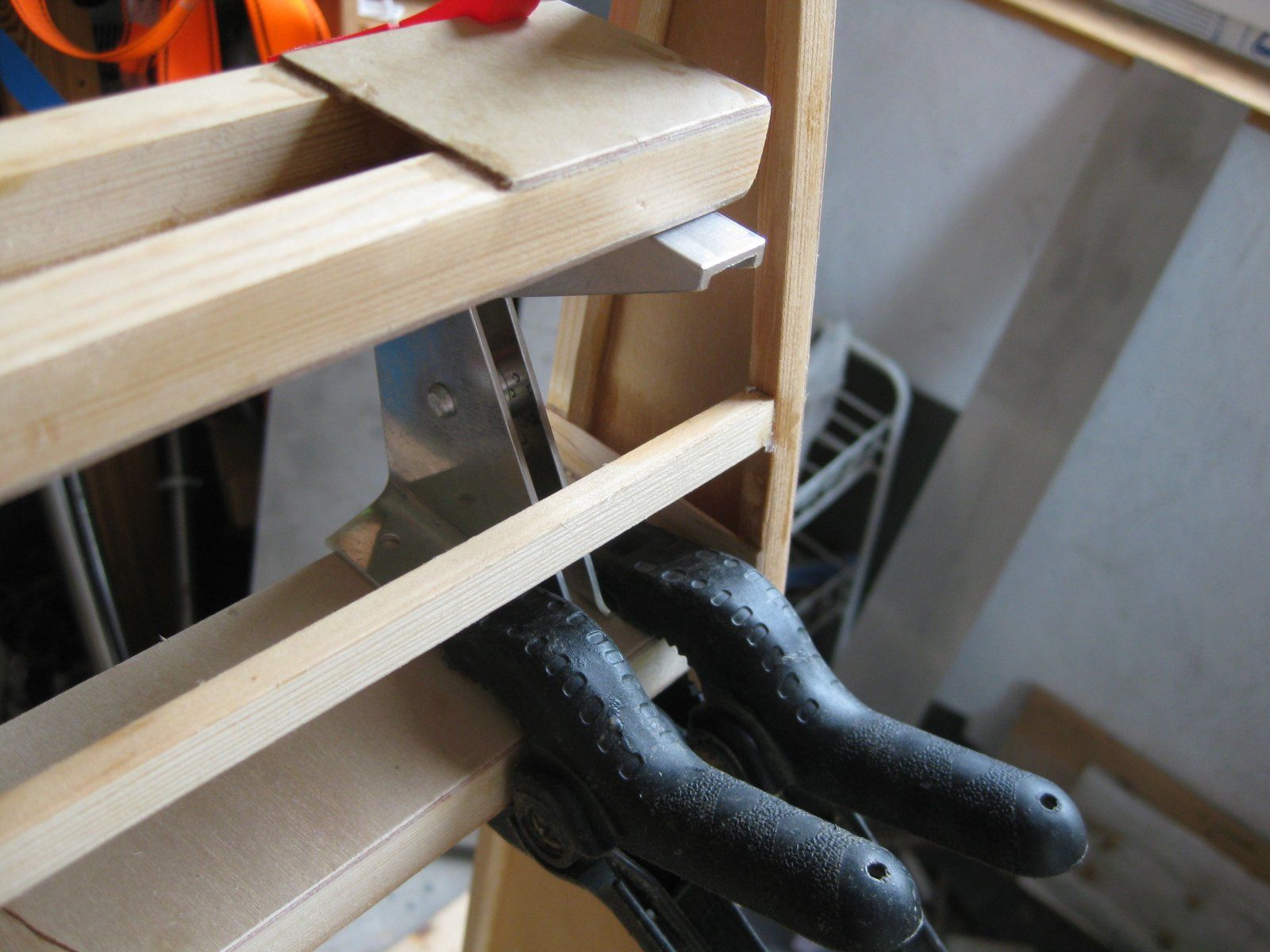

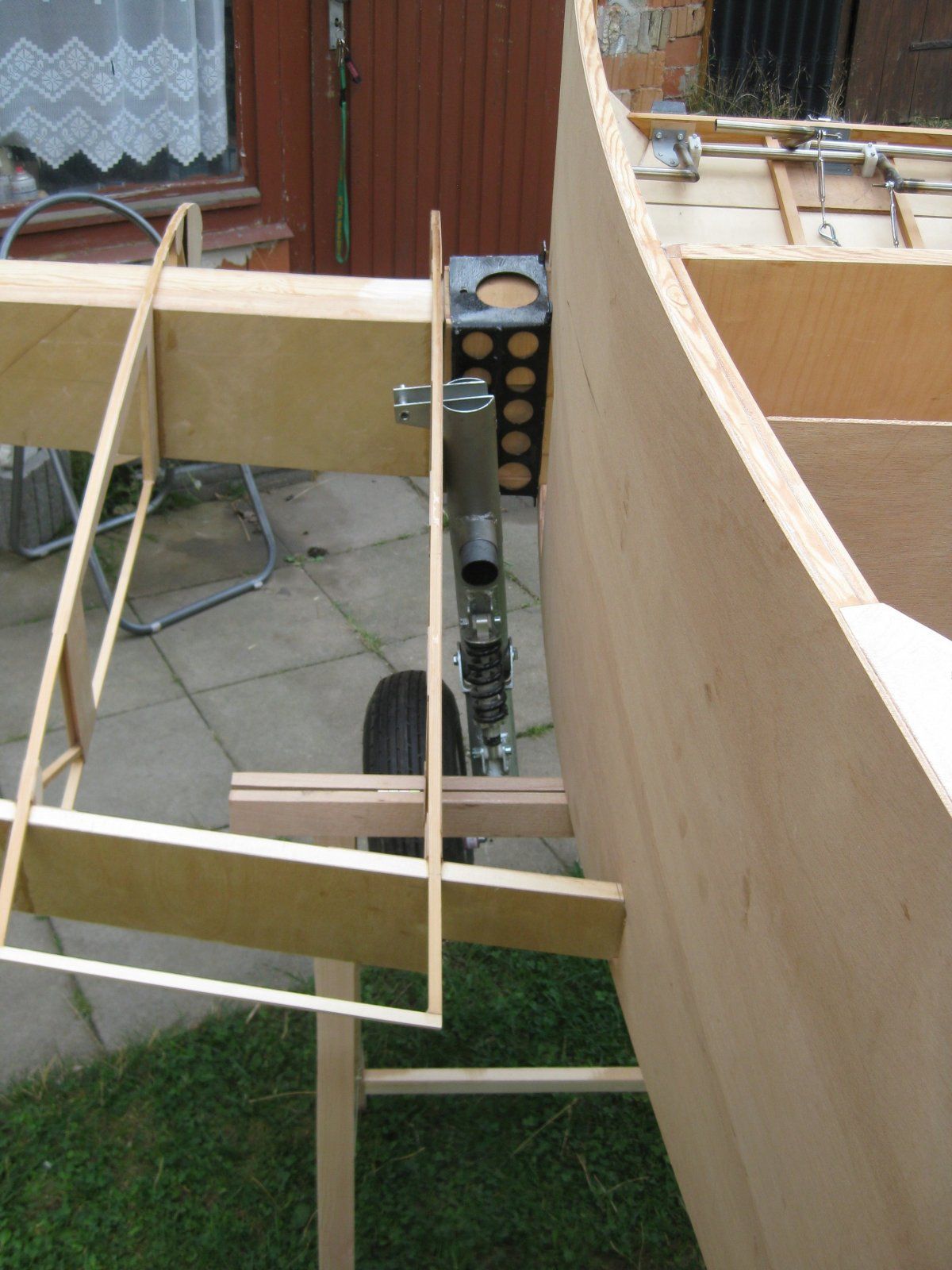

Не удаётся нормально поженить элероны с крылом: внешние шарниры вылезают за профиль лонжерона элерона. Смотрю в интернете, народ сдвигает внешний шарнир чуть ближе к середине элерона, туда, где лонжерон уже пошире... Но не хорошо на скорости 249 км/ч оставлять висящим тонкий конец элерона. Или прокатит, как думаете? По чертежам шарнир, конечно, в самом конце элерона, как и полагается. Лень же переделывать шарнир. Да и другой конец элерона висит, даже в чертежах.

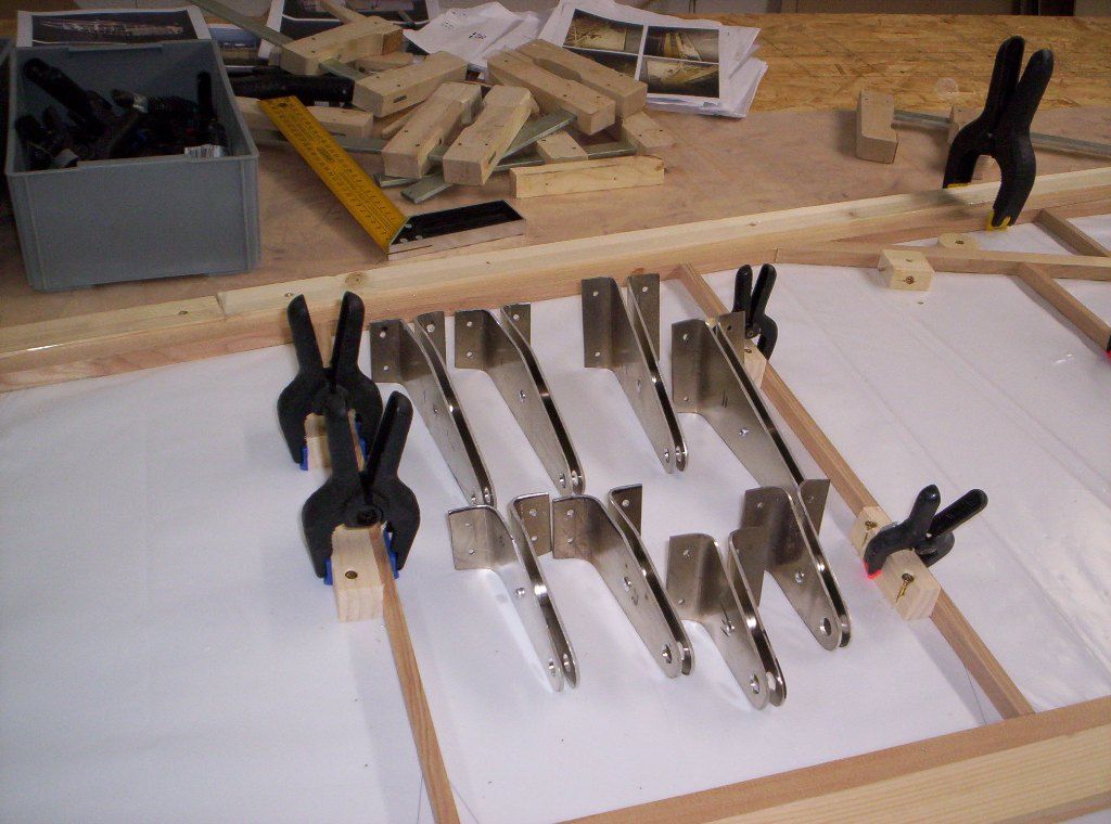

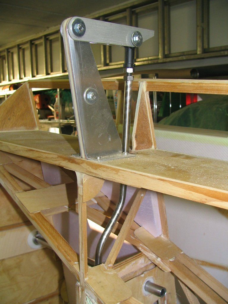

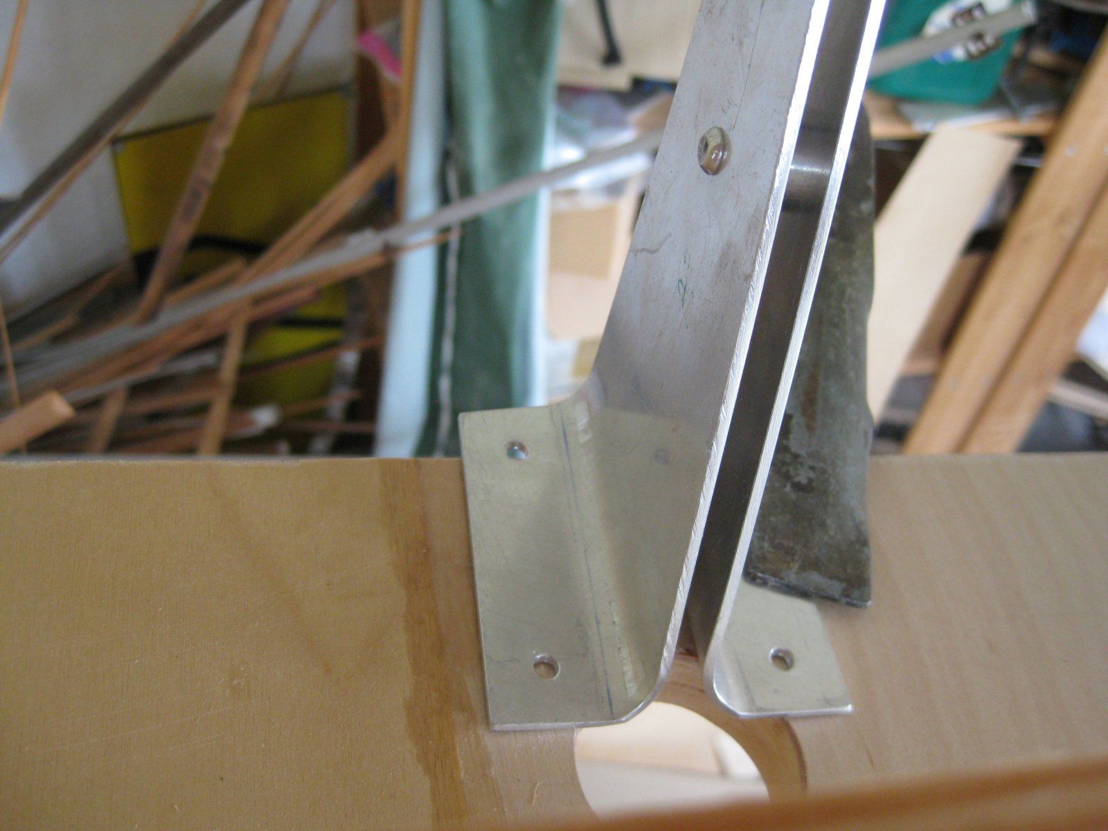

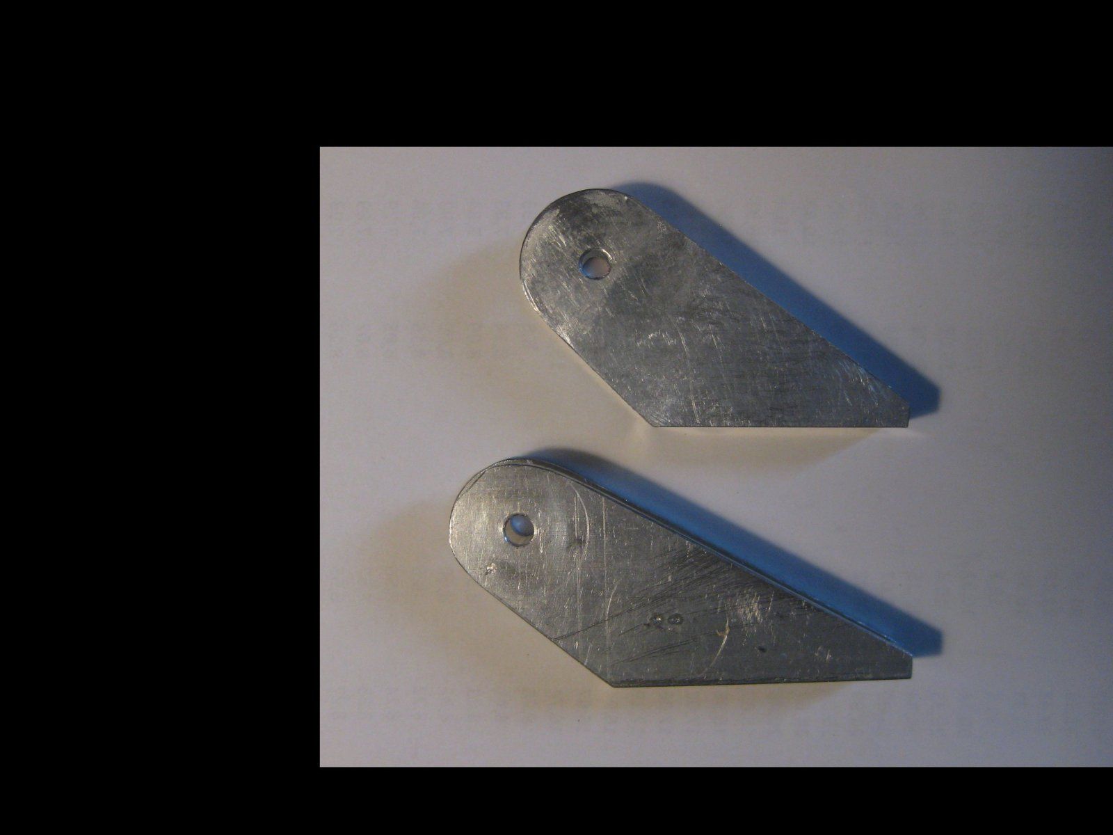

На шарнирах закрылков, в сущности, та же жесть. Вот так встают шарниры на крыло. И что делать, народ изгибает тяги управления! Это при том, что на закрылки действуют значительные усилия. Это сюрр какой-то :cry: Я собираюсь просто пластины разогнуть в стороны, чтобы штанга между ними пролезла, а со стороны нижней поверхности крыла просто срезать 12 мм ширины пластин.

Игорь не надо ничего сдвигать, всё там верно нарисовано. Честно говоря я бы в середку даже добавил бы точку крепления т.к. 249 км/час это уже не шутки и аэродинамические нагрузки будут достаточно серьёзные.А вот изгиб тяги в таком месте................ну, разве что из целого стального хлыста.

Виктор, по весу такие жёсткие ограничения, что добавлять ничего не могу. Да, навеска здесь на 2 шарнирах, что элеронов, что закрылков, и это риск. На Ульфе элероны закреплены на 3 шарнирах, хоть там и скорость вдвое меньше. ДБ...

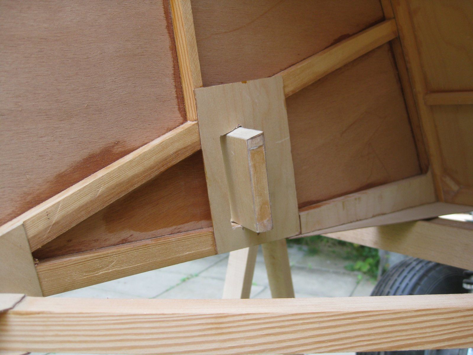

Вот тут видно, что шарнир элерона таки идёт по внешнему краю элерона и выступает из крыла самое чуть-чуть, то есть надо мне укорачивать элеронную часть внешнего шарнира.

Да интересно. На несколько грамм увеличиваем вес и всё мы преступники? Наверно с изменением размера всё верно если так, но честно/ судя по чертежу/ хлипковато как то всё.

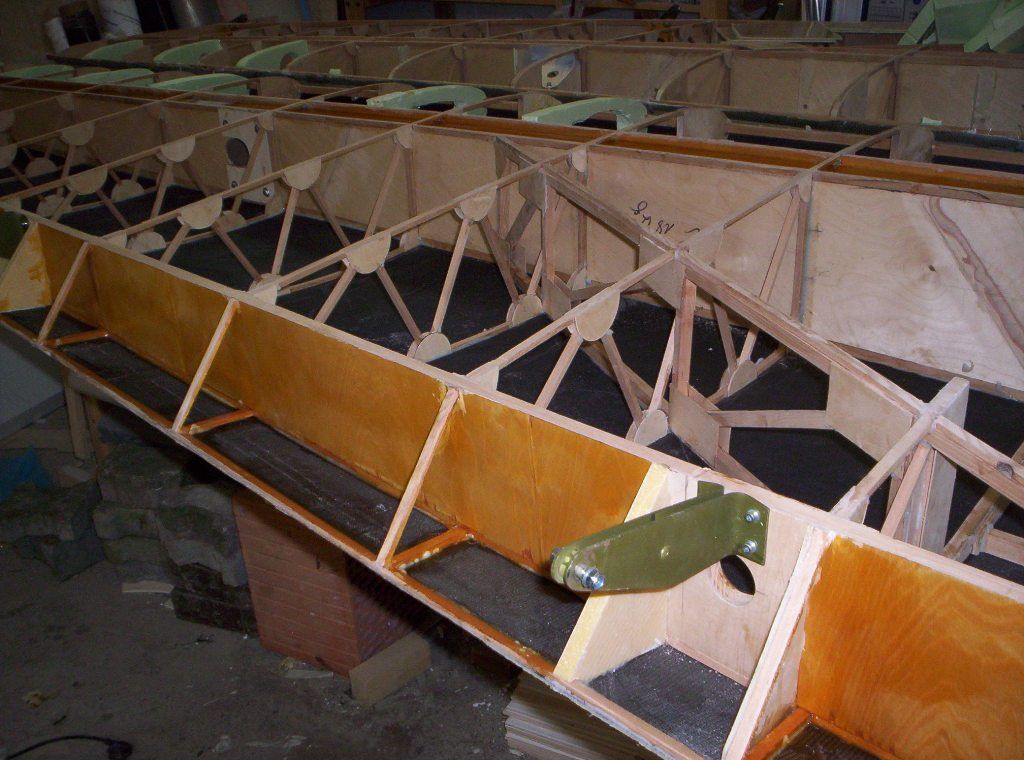

Что за материал кронштейны гнутые? И какая толщина?
Я что то художественный фрезеровпнием занялся, и у меня 3 узла на элероне и 4 на закрылке.
249км/ч это в пикировании он будет летать. Крейсер 180..200 с 80ой будет от силы, да и элерон чик маленький, нагрузки не будет большой. Сотку 912 одним глазим ищите, разница прям очень существенная.
Это сплав 2024, 2 мм толщина.
