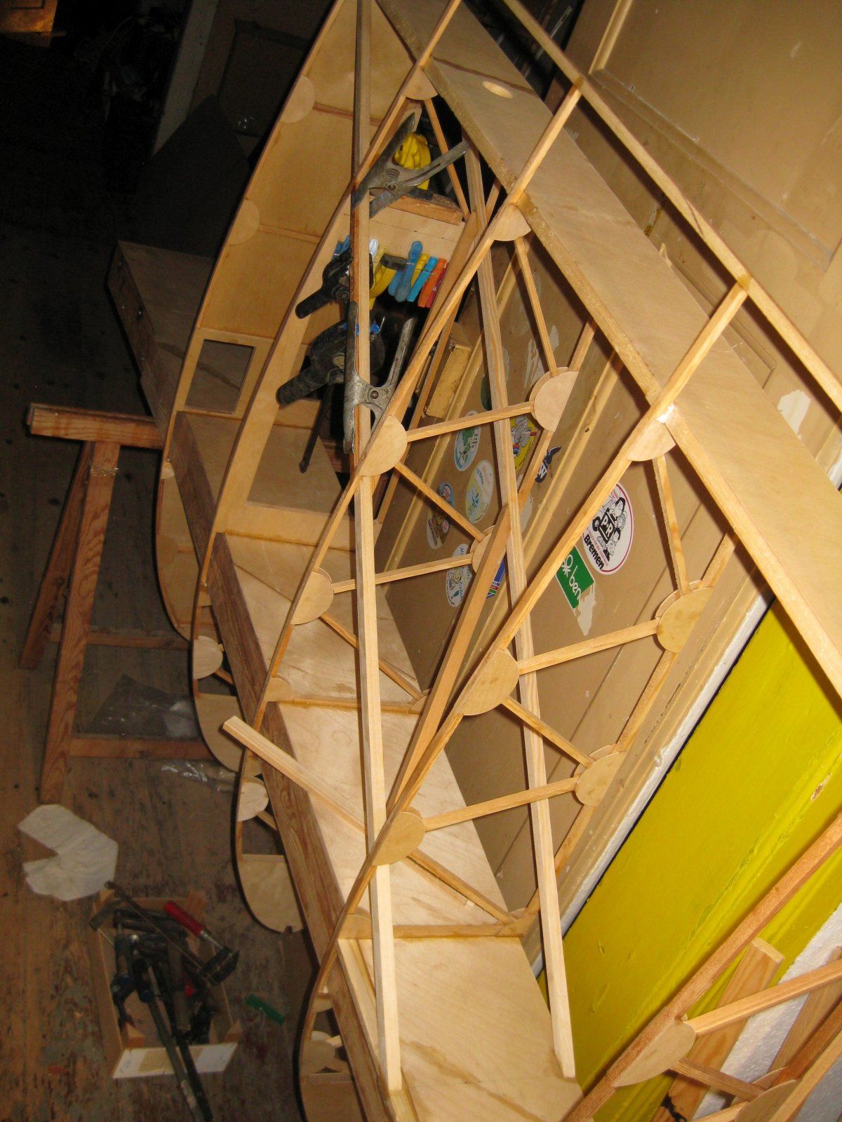

Собираю по месту диагональную нервюру левого крыла. Все полости между этой нервюрой (как и лонжеронами) и обшивкой носка заполняются рейками. Вот где место для экономии веса! Поскольку, если делать строго по чертежам, получается перевес. В моих запасах древесины нашёл пихту (или ель?) с плотностью 0,45 г/см3. Она гораздо выгоднее, чем сосна с 0,59 г/см3, однако в ней полно сучков. Ничего, короткие рейки можно втиснуть между сучками. По чертежам обшивка носка крыла заполняется рейками к лонжерону не только по заднему краю лонжерона, но и по переднему. Я, честно, не понимаю, зачем заполнять дважды. Собираюсь оставить рейки только по заднему краю лонжерона.
