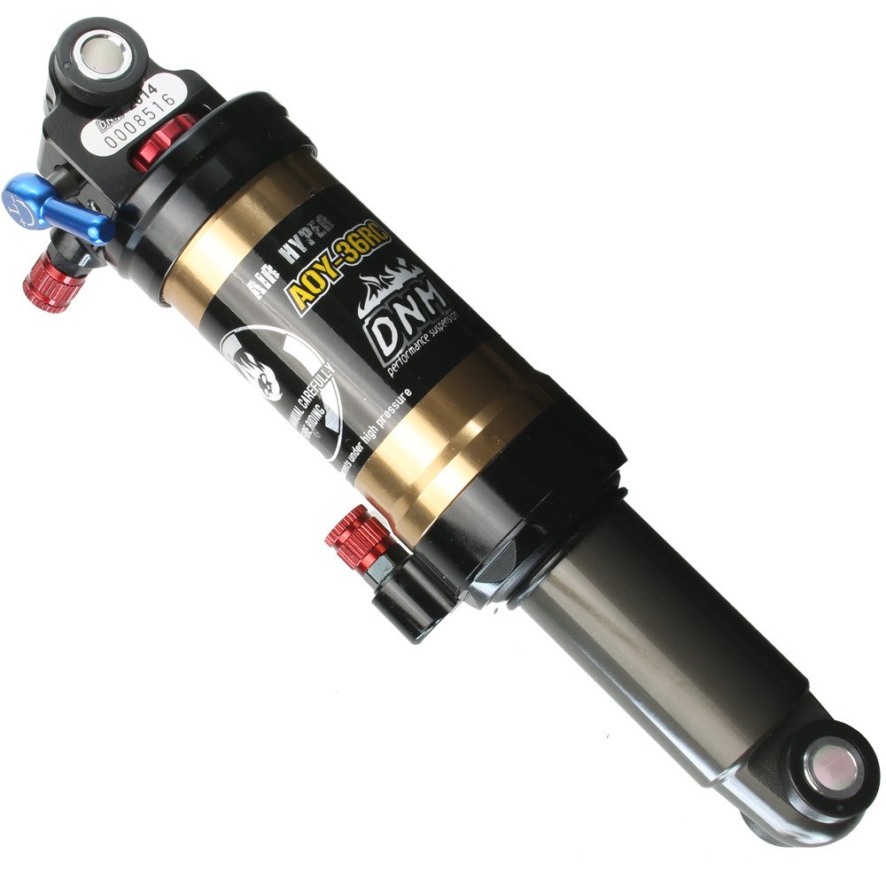

Что-то ACS не спешит отвечать на мой запрос, а тем временем я нашёл довольно подходящую гидропневматическую пружину:
Игорь  переднее колесо  совсем не серьезное  на мой  взгляд.
Игорь, я присоединюсь к Виктору. Это не серьезно. Передняя стойка ни в чем не уступает основным, а значит и рассчитывать её надо, примерно на такие же нагрузки.
Я так и не понял: в чём несерьёзность переднего колеса: в размере, или в диске? Размер шины стандартный по чертежам, сама шина 4PR... Никто же на переднюю стойку самолёт не сажает, а на стоянке на него нагрузка килограмм 50, не больше. Хотя... есть в сети удивительное видео, как Ил-76 садится на переднюю стойку. Довольно страшно на эту посадку смотреть. Так вот, садится, и не козлит! Переднее шасси больше не отрывается от бетона. Вот что позволяет гидропневматика, по сравнению с пружиной, рессорой, и т. п. У AOY-36RC на фото выше красное колёсико под верхним креплением регулирует степень демпфирования (медленнее - быстрее). То есть в нём реализована не только функция пружины регулируемой жёсткости (синий рычаг), но и функция регулируемого демпфера колебаний (красное колёсико). То есть стойка сжимается, а расширяться не спешит, поэтому шасси не отскакивает от полосы. Следим на видео за передней стойкой: [media]https://www.youtube.com/watch?v=kwnO_hAe1sQ[/media]

Я склоняюсь поставить пружинку от рамы кроссового мотоцикла, стоит в 100 раз меньше
И правильно. Такие-же стоят(от Honda XR-50) на передней стойке нашего самолёта и показали себя отлично. Вся цена вопроса - всего 20 баксов за штуку.
