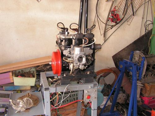

Авиадвигатель из лодочного мотора.

кто подскажет где можно приобрести редуктор для вихря хочу для начала с таким мотором попробывать собрать апорат,а заодно и по винту сразу может кто то что предложит
уважаемые пилоты.не ужели ни у кого из опытных и бывалых не остался мотор вихрь(желательно комплект.ред+винт)пишите если есть предложение;обсудим. :~~)

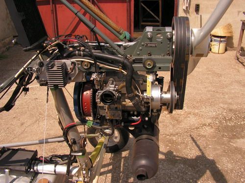

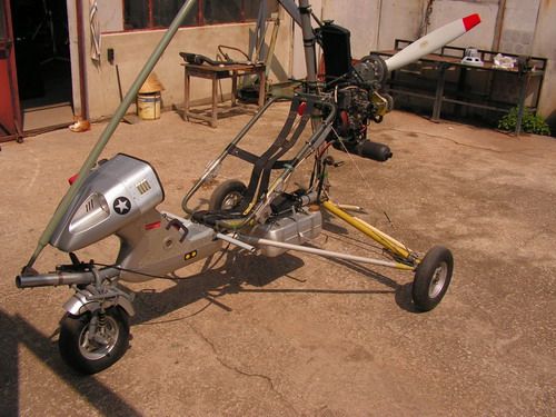

Сегодня был у товарища,который уже несколько телег сделал с лодочными  моторами.На данном аппарате "Вольво-Пента",три цилиндра,50 сил.Сегодня газовали-зверь.И по звуку родной "Вихрь" напоминает. 🙂
    48 КБ · Просмотры: 447
Стат тягу не померили-надо еще по охлаждению дорбатать немного.

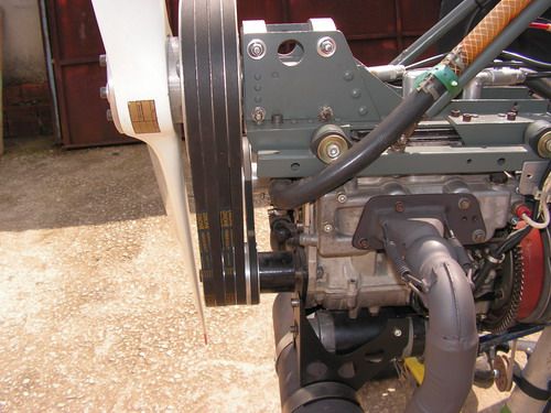

Сделано очень культурно и профессионально.Электрозапуск,самодельная водяная помпа.Обратите внимание на узел выхода КВ до редуктора.

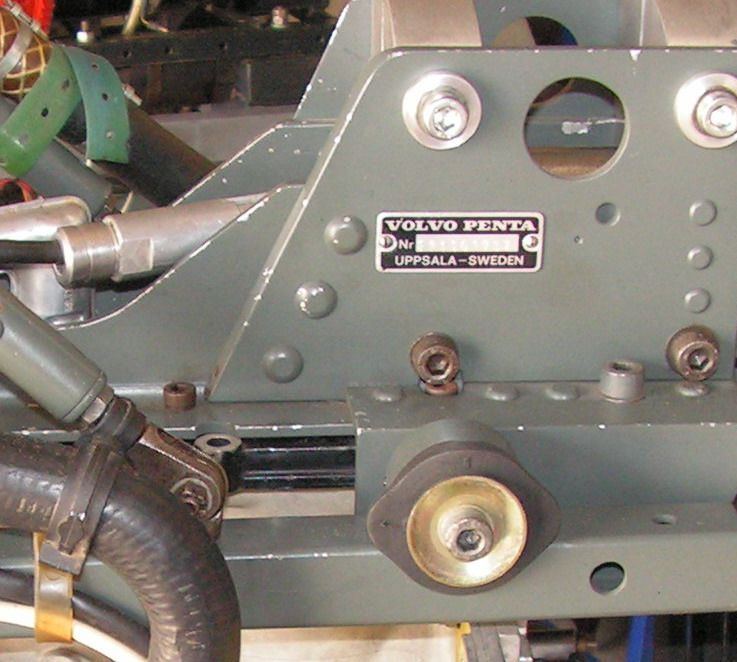

С маленькой поправочкой Volvo Penta подвесные моторы не выпускала и не выпускакт [smiley=undecided.gif]
Да ? Интересно.Еще в пионерском возрасте в "Катерах и Яхтах" читал про эти моторы.И про "Архимеды" 😉
Ну,значит "не верь глазам". 🙂
вот на выход к.вала я как раз обратил внимание  .он сразу такой могучий,что на него можно поставить шкивы,или переделан выход к.вала.? 🙂 наверное такие моторы дорогущие? :🙂
Вижу что есть интерес. 🙂Я ему заказал глушитель на Симоннини.Поеду на следующей неделе забирать-пораспрашиваю по поводу моторов.Товарищ сказал что у него их более 10 штук.Так что давайте вопросы,какие позадавать.
Zar! На выходе там специально автором дополнителный подшипниковый узел сделан.Чтобы снять нагрузку от ремней с КВ.
а сам выход к.вала примерно как вихревский 10х10 или что то другое? саму идею уловил.благодарю 🙂
