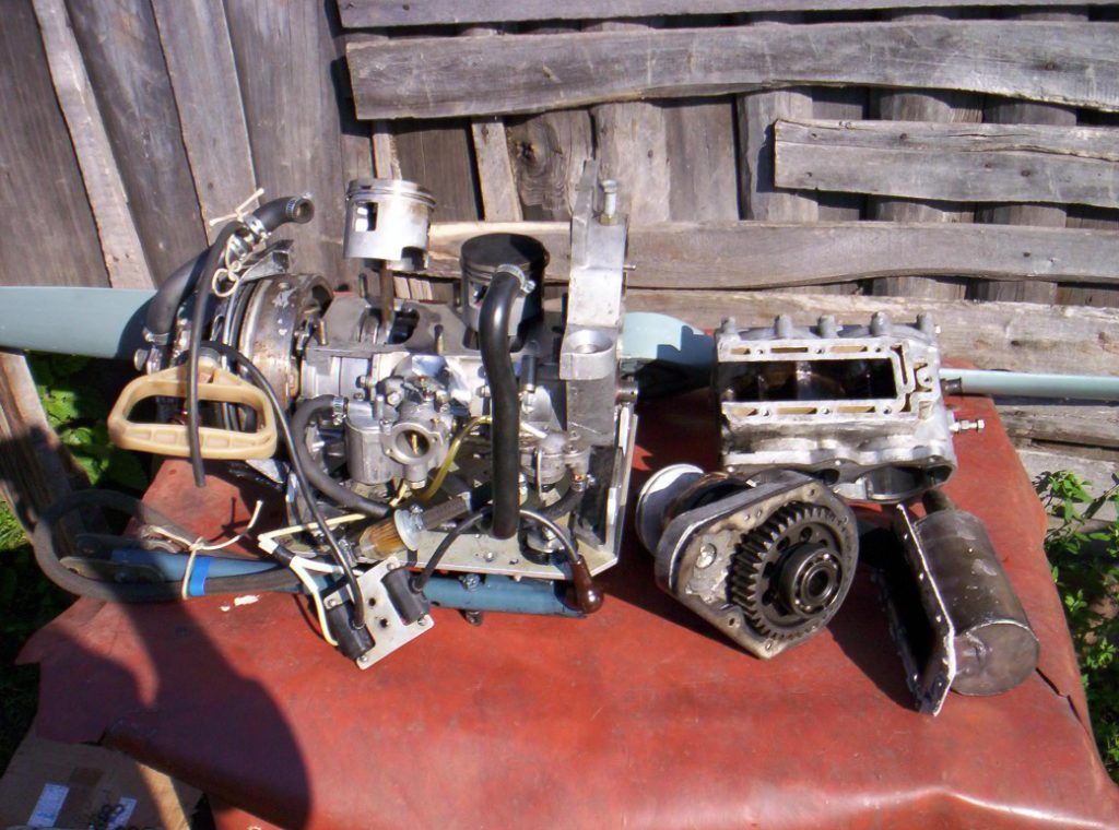

Разобрал посмотрел задиров нет, при перегреве стали резко обороты падать, потом заглох. Потом собрал и снова работал как часы но почемуто грееться. Может трубки надо большего диаметра ставить. А вы можете еще пару фоток вашего движка разместить.
судя по фото.у вас с одной стороны двигателя подводящая трубка охлаждения подходит к блоку и отводящая выходит тоже из блока .только с другой стороны. при такой схеме всегда в головке быдет образовываться паровая пробка и двигатель будет греться. надо отвод зделать из головки . приварить аргоном трубку акурат в середине головы.примерно кусок лыжной палки.и все будет ок 🙂
Вопросы по охлаждению а может стоит в головку сразу подводить холодную воду от радиатора. а отводить  получаеться с двух сторон. у меня как раз на отвод трубка взята от лыжной палки. под рукой больше ничего небыло.

думаю можно и тройником внизу объединить должно быть нормально. только горячая вода пойдет кверху и пусть идет главное,чтобы ни образовывалась пробка в голове.и еще подпитку зделай больше .примерно бак от оки (расширительный)и шланг на подпитку толше   диаметром .чтобы жидкость свободно поступала

Привет! Хочу поделиться фотками своего аппарата с вихрем, двигатель с Самары, на заводе где-то их выпускали, Вопрос к участникам помпа механическая не справляется и движок перегревается, поставил помпу от отопительной системы авто Газель, питается от 12 вольт. все равно мне кажется в самом нагретом месте в головках двигателя создается пробка и резко подскакивает температура, это видно по термометру. сбрасываю газ приземляюсь радиатор холодный, движок раскаленный.

термостата нет, я думаю радиатор поменьше поставить от печки отеч.авто а помпу от электронасоса системы обогрева применяемую на авто газель. получается в расширительном бачке постоянно будет жидкость циркулировать, но ведь на автомобильных движках он служит только для хранения избытка житкости при нагреве

можешь поставить хоть три помпы.и какой угодно радиатор.но пока ни будет забор жидкости с верхней точки охлаждающей рубашки. будет образовываться паровая пробка. а значит перегрев.и с твоей помпой двигатель будет работать нормально.зделай посредине головы выход и убедишся сам. впрочем можешь и поэксперементировать 🙂

Извиняюсь что не ответил сразу, Движки такие делали на заводе в Самаре, планировали ставить их на дельталеты, редуктор заводской с шестеренками с самолета незнаю какого, очень мошные для такого движка, есть фото разобраного двигателя но жаль плохо видно, Зато хорошо видно глушитель очень легкий и компактный. Было сказано ранее что можно легко поставить стартер электр. но я думаю наверное придеться и маховик менять. Конструкция демпфера винта простая винт зажат резиновыми прокладками с помощью одной большой гайки.
Очень понравилась простота и оригинальность компановки  глушителя. Нет ли фотографии глушителя по-крупней или чертежей?
Внутри  цилиндрический корпус имеет какие -либо перегородки или полностью полый?
достаточно на тонкой трубе насверлить отверстий по всей длине в количестве,чтобы ни создавало сопротивления выпускным газам. выход лучше зделать угловым. тогда газы будут уходить в сторону от винта.иначе винт постоянно будет в месте выхлопа черным от выпускных газов 🙂
