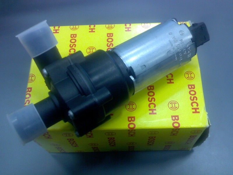

Некоторые ИЖатники устанавливают электропомпу и отзывы только положительные (заводская механическая со временем может начать подтекать).
Просто надо устанавливать сразу нормальную помпу - к примеру Bosh. Ее цена примерно 1500 рублей сейчас и продается в любом автомагазине. Мощность прокачки - примерно 700 литров в час.
А насчет расхода - жрет она немного. На форуме ИЖ был случай, когда у человека стояла элетропомпа и накрылся генератор в дороге (9ач). Вообщем они без генератора проехали еще 100 км и аккумулятора хватило бы еще как минимум половину такого маршрута.
P.S. Я не знаю касательно реализации этого на лодочном моторе - у нас мотор ИЖ Ю6 и механическую помпу там просто не впихнуть. С одной стороны находится редуктор с датчиком холла, а с другой ручной стартер и генератор.
понял теперь. ну для ижевского мотора может и пойдет. там каналы достаточно большие.и если есть генератор,то можно поставить легкий аккумулятор

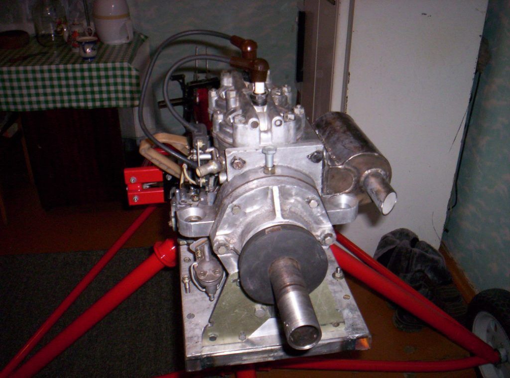

Для МИГ29 еще пару фото где глушитель видно. больше нет фото по глушителю через 2 недельки могу только сфоткать по крупнее и чертежик нарисовать.
вот
    101,4 КБ · Просмотры: 455
Pilot737, спасибо за фото и разъяснения - будем делать по образцу🙂)

избыточного давления можно избежать.если все правильно сделать.основное надо выход охлаждающей жидкости.сделать с верхней точки .тоесть приварить патрубок по средине головы.это для того,чтобы не создавалась паровая пробка. я все это уже описывал .почитайте  🙂а пробка с клапаном в стандартном исполнении вместе с расширительным бачком от оки

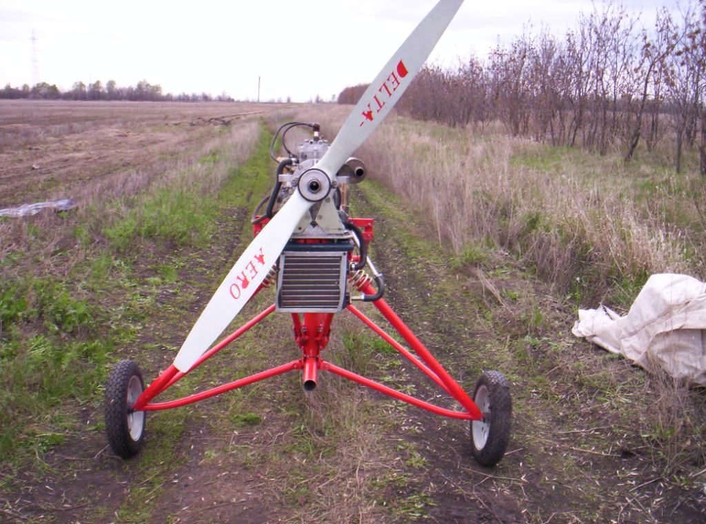

Редукция не знаю какая, на последнем фото белый винт диаметр 1500 но шаг маленький  для дельты не подошел легкий оказался видать для самолета был сделан. потом поставил другой винт, тяга заметно возросла.
